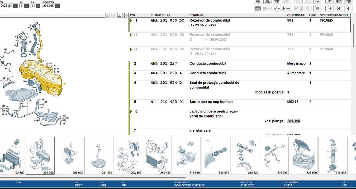

am Touareg ( 2025 )  ...dar cand am facut configuratia masinii ...am pus rezervor marit cod optiune :  ( 0M5 - Capacitate rezervor 90 litri )  rezrvor cod OE 4M4201060DQ   ( in poza ai si celelalte 2 coduri pt rezzervoarele de 75L )
La mine nu se "sare" pistolul cand fac plinul...pana cand e aproape plin...plin

Multumesc pentru info!  Ce program este cel din care ai codurile?
F l o r i n
ETKA
