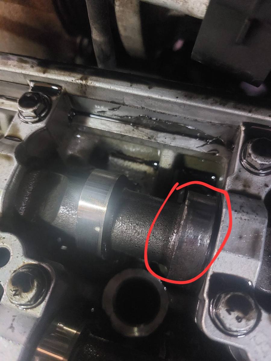

Vă salut. Skoda superb 2011, Cfgb.
In urma schimbului de distribuție s a constatat un zgomot ciudat ca o agățare de metale urate, fapt pentru care s a desfacut capacul și s a constatat o uzura serioasa a unui ax cu came, recomandarea fiind schimbul axelor,  cuzineti, tacheti.
Misterul este ca axele au mai fost schimbate acum in jur de 5..6 ani, 100.000 km. Nu sunt cam putini? In fine. Mașina are im jur de 400.000. Km, ulei Ravenol, si schimbul la 15.000(poate ar fi mai indicat la 10k). Respectivul mecanic ar fi zis sa renunț la "mizeria" de Ravenol, că de la ulei ar fi, ceea ce nu prea ma impinge sa o fac. In fine, mă intereseaza recomandari de producători de ax cu came, tacheti, cuzineți.  Din ce am mai studiat, am dat de  Ae, Kolben. Glyco pt cuzineți,  Ina pt culbutori.  Mulțumesc frumos. IMG-20250507-WA0002.thumb.jpg.e35e247ed0b6a780d2ae1cfee1c681ec.jpg
Asta pentru ca sa rezolvat doar efectul fara a se identifica cauza .
Problema NU este comuna .

Doat o cama e uzata ?
Cum poate face asta un ulei prost ?
Da. Doar o cama atat de urât.  Ar fi si alta dar ff puțin.  Despre producatori de ax came? Mulțumesc
Pune axe oe SH (nu se uzeaza niciodata)
Culbutori si tacheti INA noi
Dar mai intai identifica si remediaza cauza.
Da baia jos ,verifica pompa ,sorb,….
