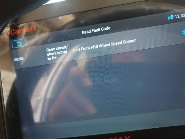

In 25 de ani nimeni nu a putut rezolva aceasta problema ?
Sistem ABS nefunctional ,lampa aprinsa in bord.
Cod eroare 00283,schimbat senzorul ABS cu unul nou.
Eroarea se sterge dar reapare la prima pornire. Merg cu ea si nu dispare.

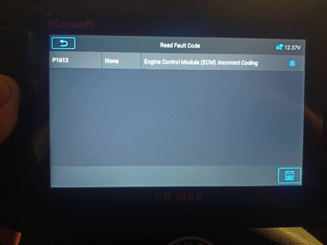

Am luat la verificat cele trei sigurante de pe baterie si a aparut eroarea   P1612  Am codat acolo ceva si a aparut eroarea P1635 ceva cu A/C control, dupa care a disparut si asta. Cea cu senzorul ABS nu se poate sterge. 20250514_235741.thumb.jpg.b216fee207b8e5cca53654bb934eb883.jpg

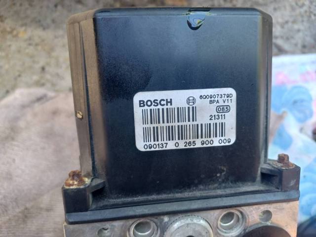

Multumesc! Am masurat firele prin mufa. Cu contact si fara contact. Vin diverse valori .Comunica si prin masa, indica valori. Am desfacut mufa la ABS ,am pastrat masa. Am pus de poza o pompa ABS si becul in bord  s-a stins.Am mufat inapoi pe ABS-ul masinii si eroarea a reaoarut Acum ma apuc sa o demontez/ montez. Bag in ea lichid de frana, pun conductele si incerc o aerisire pe sus ,pe la conductele care  intra in ABS .Daca trebuie o iau si cu comducta cea mai indeparrata .Revin cu rezultatu.

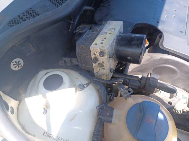

Nu era mufa scoasa. Le-am eliminat pe toate inainte sa fac ce mi-ai recomandat. Operatiunile nu includeau atata munca ca si cum ai schimba pompa ABS .Am desfacut toate conductele repede  dar la montaj m-am cam chinuit putin.O conducta nu o lua drept pe filet si nu am vrut sa ma grabesc. Dupa montare am pus nevasta la pedale 😂 pana am aerisit pe sus si imprejur. Pompa avea corpul outin mai mare, fara acel distantier pe suport, dar s-a potrivit. Eroarea a disparut, ABS-ul intra in functiune. Multumesc pentru ajutor!

Am scos mufa din senzor si acolo in contacte am pus pinii apararului de masura. A dat ceva valori.Am gandit ca acolo unde face firul bucla poate fi rupt din cauza cursei  bratului in sus si jos dea lungu timpului.Daca era intrerupt trebuia sa nu arate nimic pe aparat.  Daca era pe cablaj in vrun modul electronic trebuia sa indice ceva valori  cu sau fara contact pus. Urmatoru pas era sa scot mufa din ABS dar neavand contact vizual cu traseul firului ce iese din senzor am renuntat crezand ca mai trece prin vrun modul si ma poate induce in eroare cum ca ar fi scurcicuitat pe undeva. Asa ca avand o pompa Bosch de ABS in garaj am zis sa o probez.
