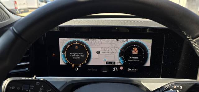

Masina o am de o saptamana, am facut 700 km fara probleme dar azi prima data a zis ca e arsa lampa spate de la numar. Am verificat si nu se aprindea. Am oprit si repornit motorul si daca aprindeam farurile dadea eroare. Cand am ajuns acasa dupa 15 km a inceput sa mearga lampa. Ma mai invart pe langa masina, fac un dus, merg iar sa vad daca merge si acum apare frost assist indisponibil deci problema de mai sus. Intru in casa ca stiam de discutie si mai vazusem pe un grup ca spunea ca daca scot siguranta timp de 1 minut se rezolva dar nu mai stiam care siguranta. Ma intorc la masina acum stiind ca e vorba de siguranta nr 22 de sub volan si de data asta totul ok.

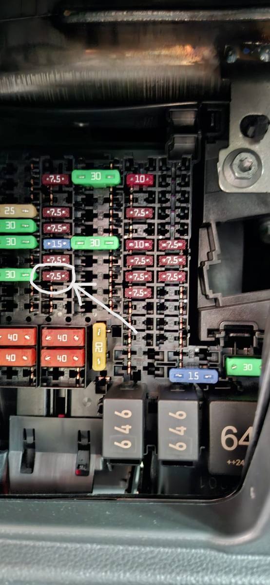

La Passat e usor de ajuns la sigurante si m-am uitat ieri si se vede siguranta 22. Mi se pare mai usor decat sa deschid capota, sa caut cheie de 10, sa slabesc surubul, prea multa munca.

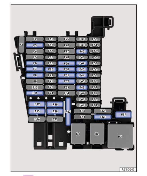

Am facut o poza si dupa schema din manual cred ca e cea marcata cu alba, corect? Asa e si la Tiguan?

Din ce am citit eu pe forumuri, recomandarea era să o lași un pic mai mult deconectată: 20-30 minute.

2. incepand din Decembrie 2024---au inceput alte probleme. eroare in BORD / EMERGENCY ASSIST NU ESTE DISPONIBIL MOMENTAN.
am reusit sa ajung cu masina in service iar....in Ianuarie cand problema a devenit agasanta si uneori mi se aprindeau toata sistemele din bord si nu mai functiona nimic.
din Ianuarie umblu cu masina prin service si nimeni nu ii da de cap. imi tot spun ca este nevoie de resoftare si o tot resofteaza :) cred ca am cam 7-8 intrari in service VW!!

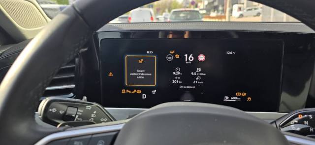

A venit momentul să postez și eu experiențele mele cu softul sistemelor de asistență:
1. De vreo 3-4 ori s-au aprins martorii, dar s-au stins aproape instantaneu.
2. Într-o dimineață, pe la 10.800 km, când am pus contactul, s-a aprins „pomul de Crăciun” și Travel Assist a dispărut din meniu. Am scos siguranța F22 din tabloul din bord pentru o jumătate de oră și apoi totul a fost ok. De atunci, am mai parcurs cca 2500 km fără probleme.
3. La un drum în afara Bucureștiului, în condiții de ploaie ușoară, Lane Assist a început să funcționeze intermitent: ba era, ba nu era disponibil. Am încercat să șterg camera de pe emblema VW și parbrizul în zona oglinzii retrovizoare, fără succes însă. Ca să scap de beepuri, l-am dezactivat. Ulterior, când am repornit mașina, problema a dispărut.

F22 e suficient de scos si 5 secunde.
