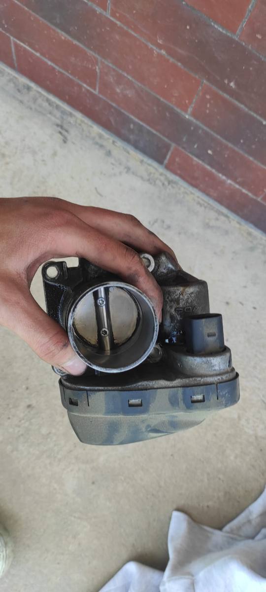

Salutare! Deschid acest topic pentru a va tine la curent cu imbunatarile pe care le fac masinii mele, un Lupo 1.4 16v. Zilele astea am scos clapeta de acceleratie si am curatat-o cu spay de frane, iar acum masina merge mult mai bine. As vrea sa ii curat si debitmetrul, dar nu stiu cum si nici unde se afla... Ma puteti ajuta, va rog, si sa imi spuneti ce i-as mai putea face?! Inca ceva, dupa ce am dat jos capacul motor am vazut un senzor care intra in capacul de la culbutori. L-am scos, l-am curatat de mazga pe care o avea pe langa uleiul de pe el si l-am pus inapoi. Ce face ala, masoara presiunea uleiului?
P.S.: Daca vrea cineva, pot explica pasii pe care i-am urmat ca sa scot corpul clapetei si sa o curat.

Ţi-am ataşat nişte documentaţie ca să poţi identifica corect elementele.
Motorul tău nu are debitmetru
La clapetă, după ce o cureţi s-ar putea să ai nevoie de un vcds ca să o calibrezi.

Am curatat clapeta, dar nu a trebuit sa o calibrez. Dupa ce am pus-o inapoi, i-am pus mufa si totul e ok. Mersi de raspunsuri! Ai putea sa schimbi titlul,te rog, deoarece motorul e 1.4 16v 75cp AUA, nu e fsi, doar ca atunci cand mi-am facut contul nu am vazut optiunea asta asa ca am pus fsi....?!
