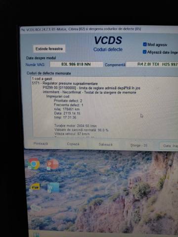

Am schimbat senzorul,an schimbat electrovalve,am dus turbina la verificat și tot aceiași problema. Ma poate ajuta cineva?

Vacuum-ul a fost verificat? Fa niste loguri, vezi topicul de mai jos
