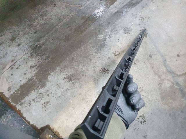

De mult m-am tot uitat la ce praguri as putea pune sa sa-l fac sa arate putin peste restul. Am vazut multe modele aftermarket, chiar si cele de r-line dar am decis asupra celor de GTI. Desi gti este hatchback pragurile sunt identice cu variant. Cele de R si R-line nu mi-a placut ca partea de sus sta numai in banda dublu-adeziva.

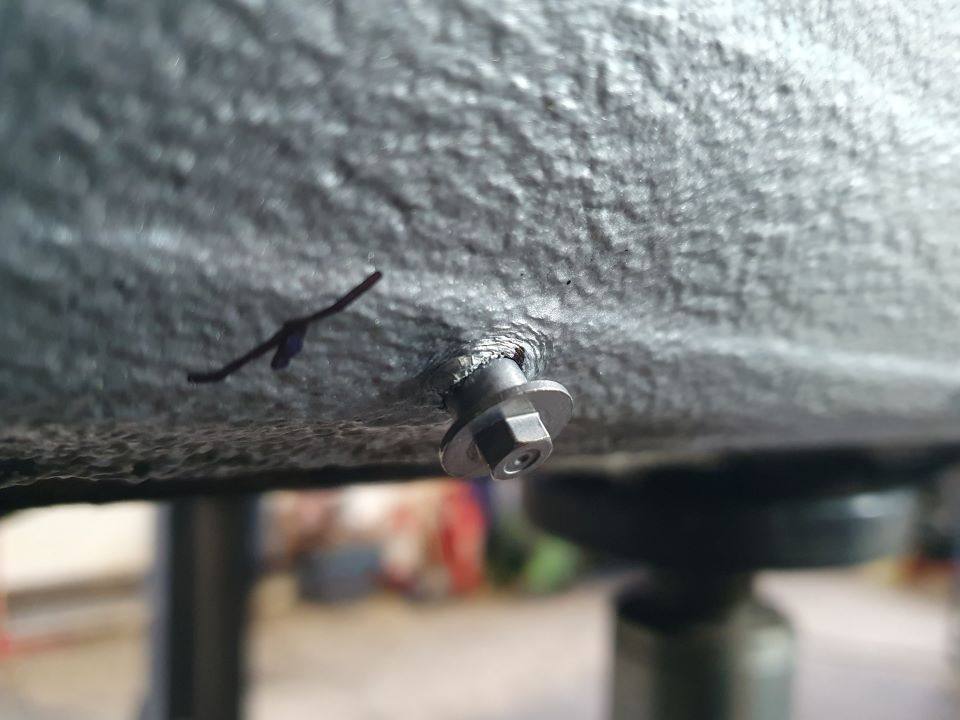

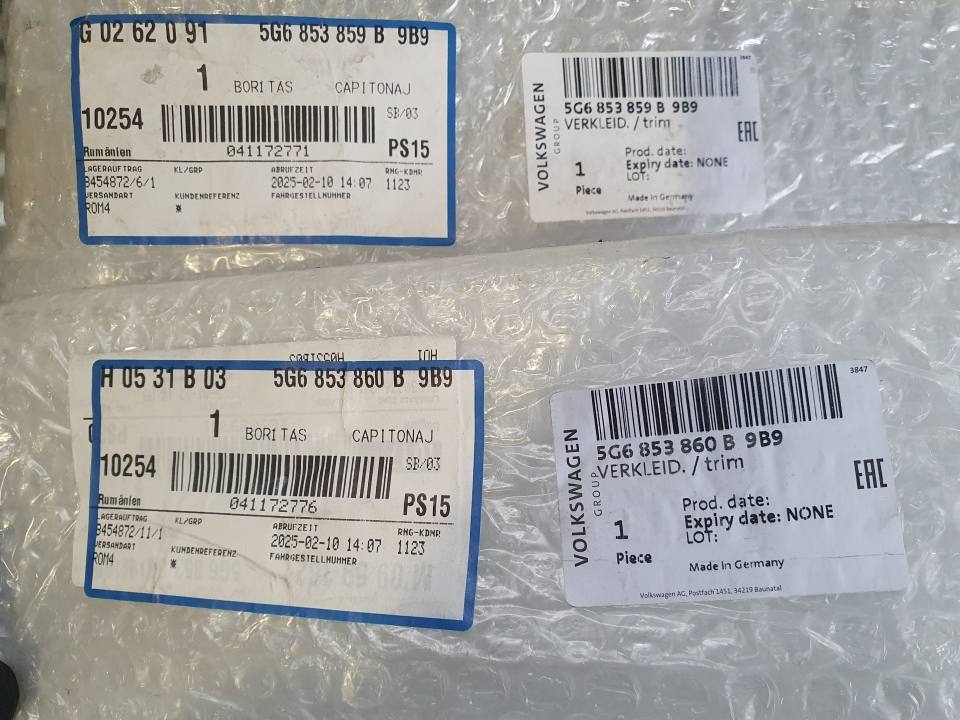

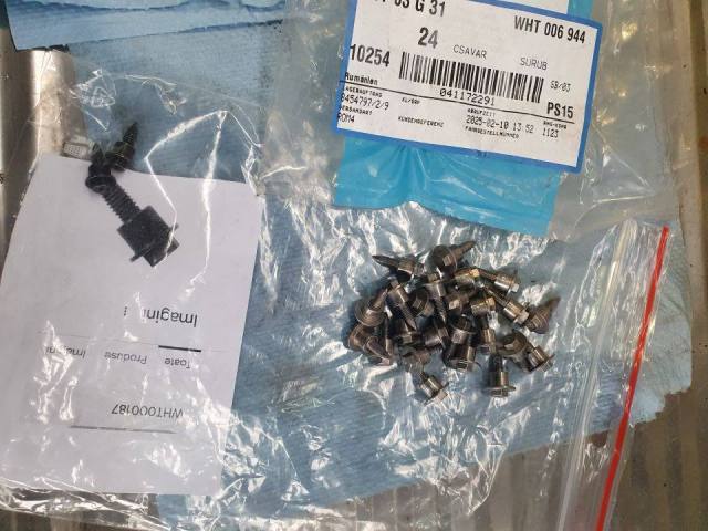

Pragurile le-am luat noi originale si au costat aproximativ 1500lei total, din care vreo 250lei suruburile de prindere. Suruburile vin numai in pachet de 24, si e nevoie de 26 bucati, asa ca cele 2 lipsa am luat alt cod "oversize" de 4mm cum zic ei, in cazul in care nu tine filetul la vreunul din cele 24 de 3.5mm, se foloseste unul mai gros, de 4mm culoarea neagra.

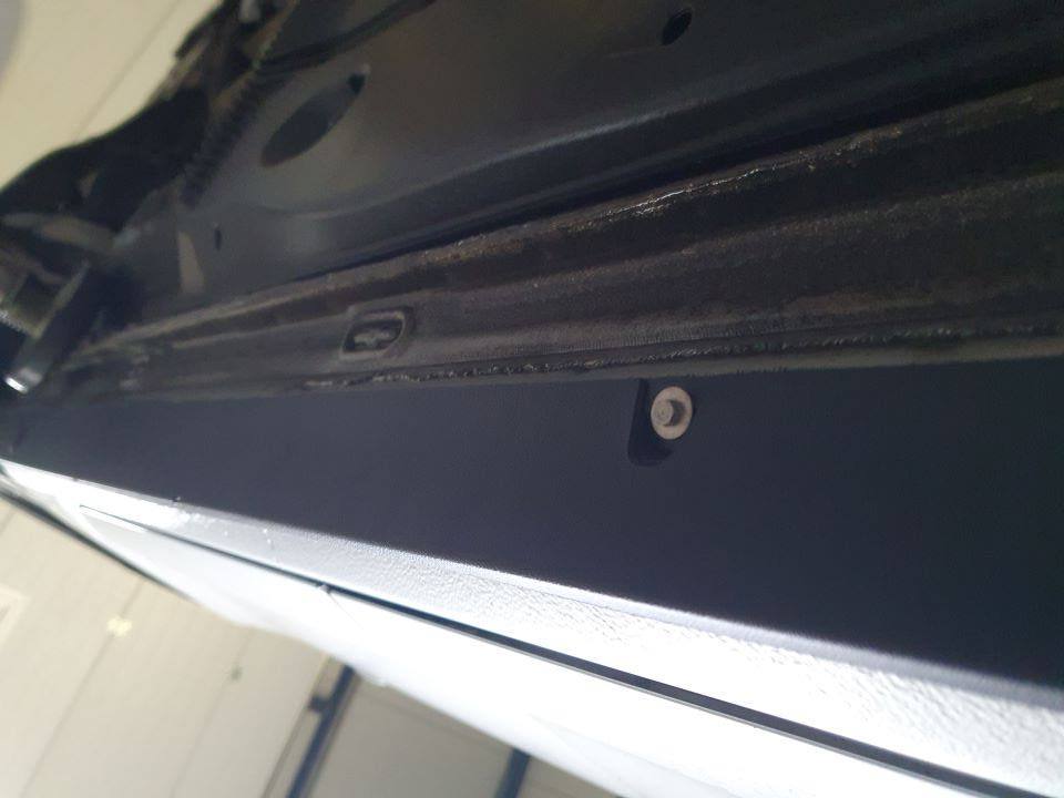

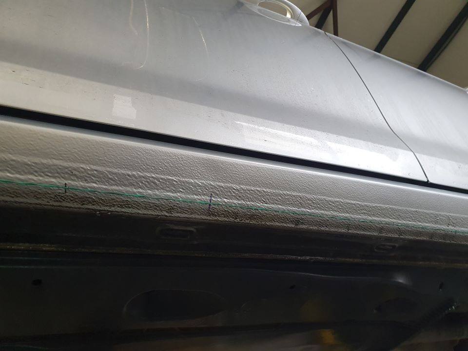

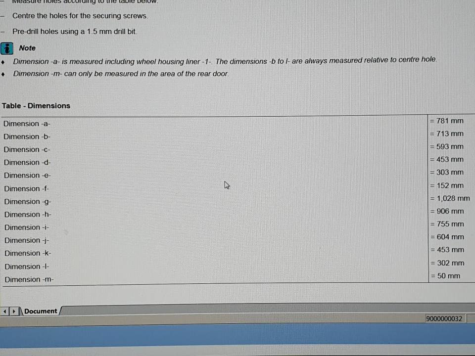

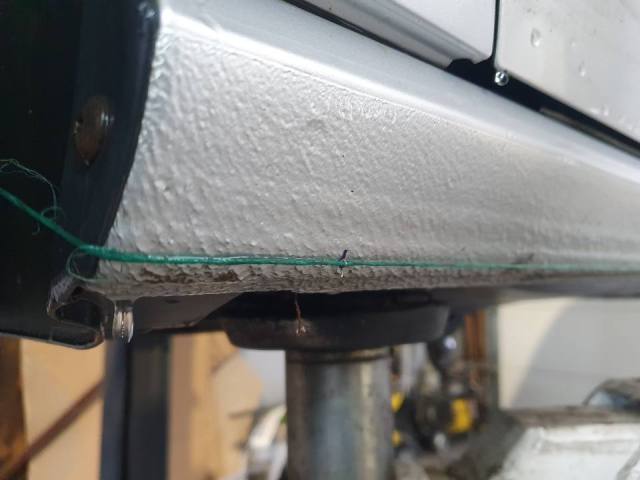

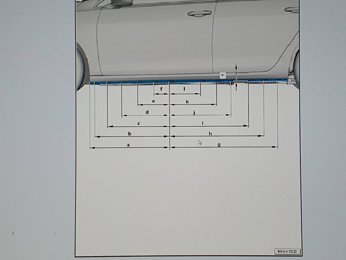

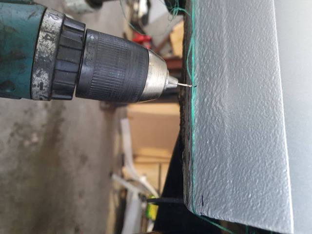

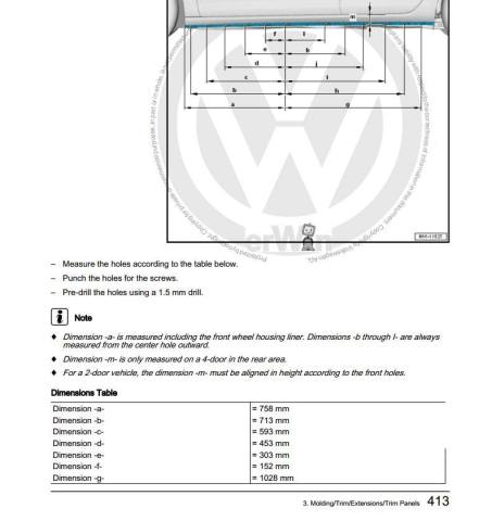

Pentru montaj, am gasit dimensiunile in manual, am tras o ata cam pe unde ar veni date gaurile, si am gaurit initial cu 1.5mm apoi suruburile bagate direct. Se monteaza apoi pragul peste suruburi si se impinge catre fata, apoi am gaurit si bagat si surubul de jos, ce previne miscarea fata-spate a pragului.
