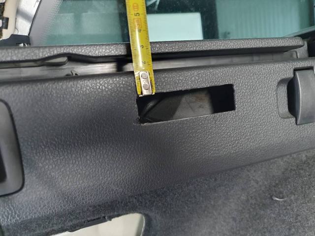

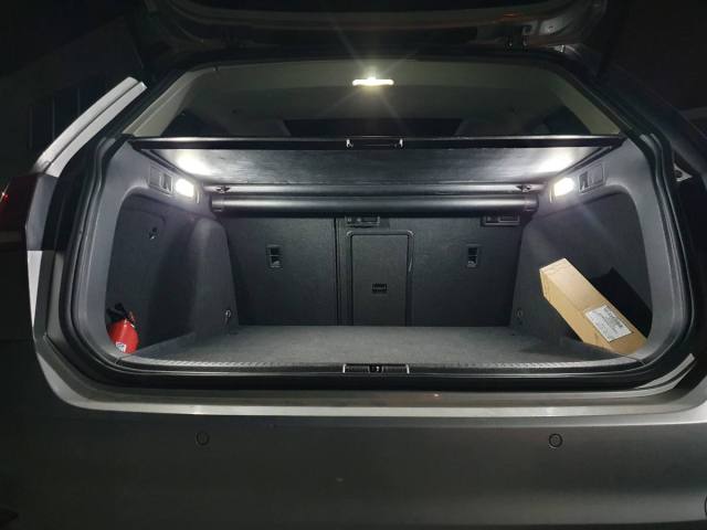

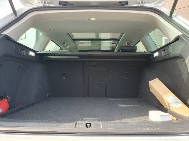

De cand am luat masina, am vazut ca lumina din spate lasa de dorit, nu se vede nimic sub polita, si cand este polita inchisa, partea din fata tot in bezna/umbra.
Asa ca pentru inceput am crezut ca rezolv ceva cu un bec led pus pe lampa de fabrica, ce a venit cu bec halogen. Am luat un bec ce parea promitator dar nu a fost mare lucru peste becul halogen.

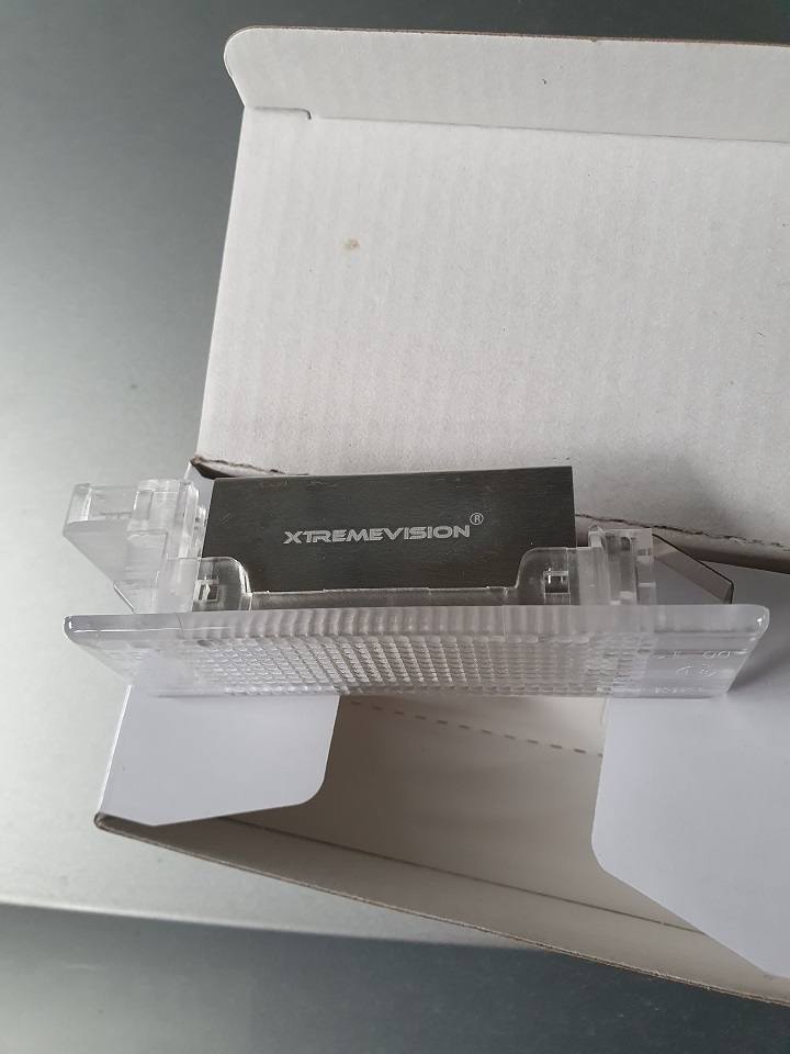

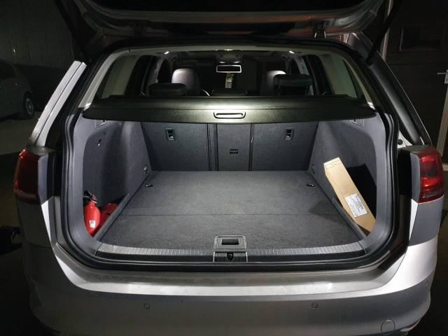

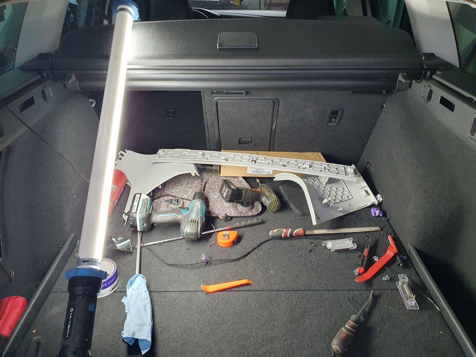

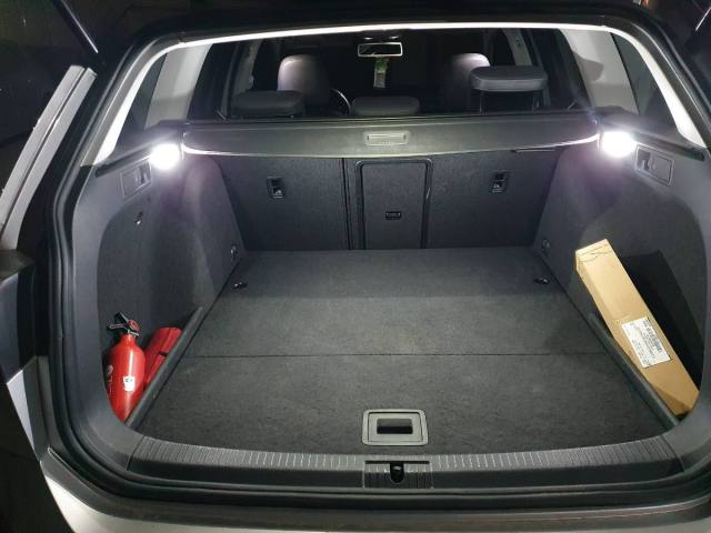

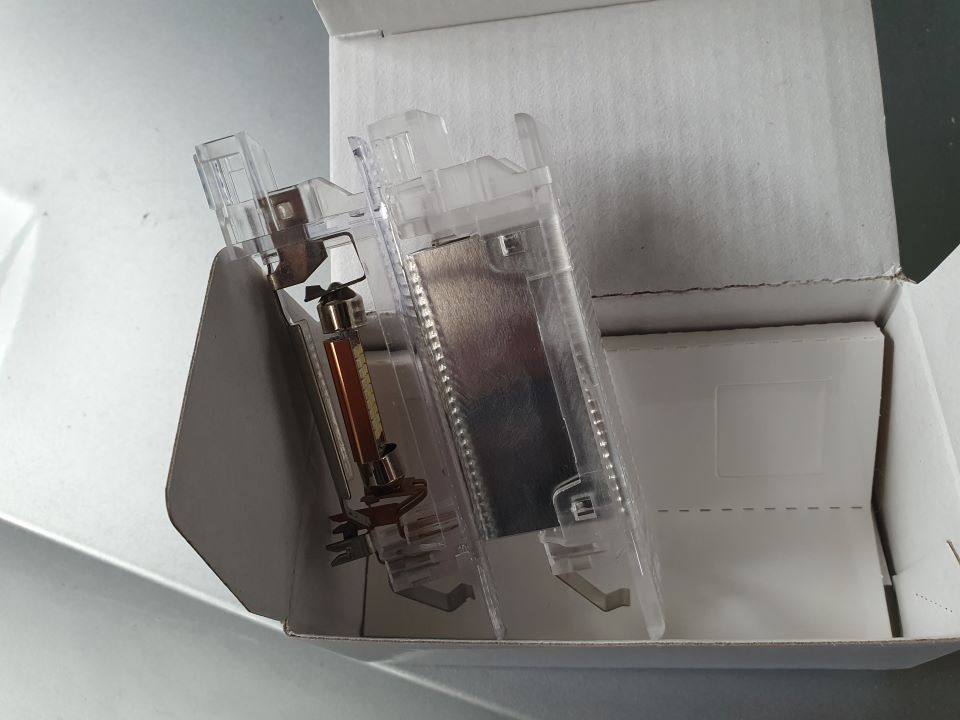

Deci am luat lampile de pe emag, sunt la fel ca lampa de sus de fabrica doar ca sunt led, foarte puternice ca lumina. Am cumparat 2 mufe noi pentru ele, si am avut o instalatie sh din care am luat firele cu pinii. Am tras curent de la lampa de fabrica de sus.
Dupa cum se vede in poze, e lumina suficienta acum, sunt foarte multumit.
Lampile sunt astea https://www.emag.ro/lampa-led-portbagaj-vw-volkswagen-seat-331424/pd/DVDJDDBBM/
Mufa are codul 1J0971972, trebuie luat exact acest cod, am luat echivalenta si a venit fara catare, adica mufa poate fi bagata si gresit, in cazul lampii cu led nu functioneaza, sau in cazul celor cu bec incandescent poate arde dioda paralel pe bec.
