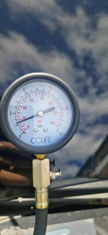

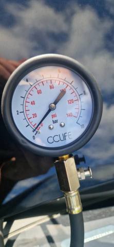

Am masurat azi presiunea la ralanti si la 2000/ rpm
Atasez pozele
