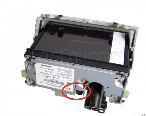

trecerea de la display 5,8" la 7" necesita si un display. Display-ul de 5,8 are mufa alba in spate iar cel de 7 are mufa neagra, asa o deosebesti cel mai usor pentru ca sunt diferite part number-uri. Cablul de la monitor STD se potriveste la monitor de 7", trebuie sa tai o urechiusa de la mufa ca sa intre in unitati in rest pe pini e aceeasi codare.

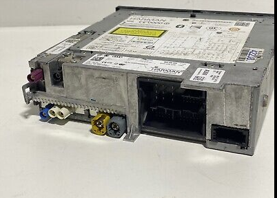

Asa arata MIB 1 in spate:

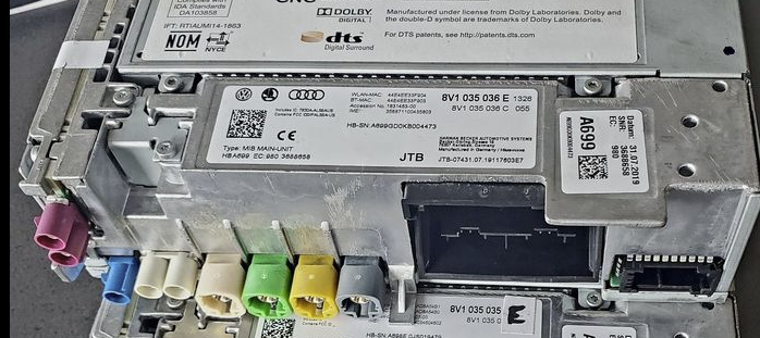

Asa arata MIB2 in spate

Asta e monitorul de 7 inch cu mufa neagra, in afara de marimea ecranului mecanismul e identic insa mufa are alta culoare. Aia neagra e pentru 7 inch
