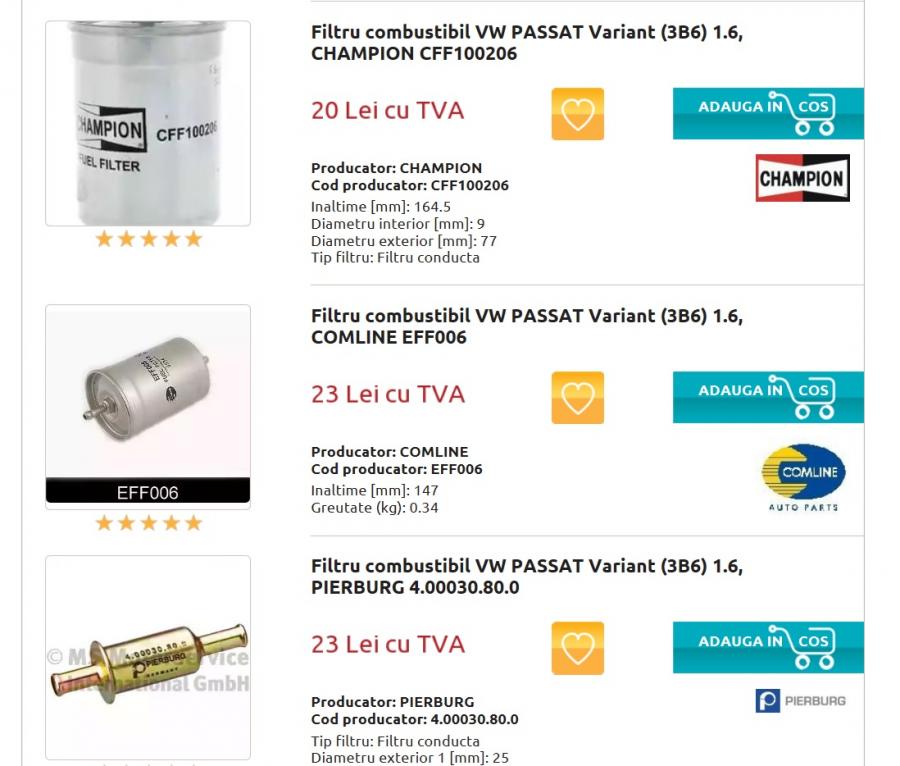

am si eu un Passat din 2007 cu motorul BSE. Imi puteti spune si mie unde se afla filtru de combustibil, daca are. L-am cautat la roate din spate dreapta dar nu ii acolo, sunt doar conductele.
Am aflat eu intre timp, poate ajuta pe altcineva. Nu are filtru de combustibil, doar ceva filtru sita in rezervor.
Cum sa nu existe filtru? E pe partea dreapta cam la mijlocul usii din spate imediat dupa prag. E filtru cu 3 conducte pentru ca are regulator de 4 bari integrat. L-am schimbat eu anul asta si costa 75 lei de la MAN
Am fost in service pe elevator si am vazut conductele cum ies din rezervor si merg spre motor pe sub plasticele de la prag si nici vorba de filtru
Modificat de R_a_z_v_a_n
Sub plastice trebuie sa existe. Uita-te atent. Nu se poate sa nu aiba filtru.
Modificat de ovy24junioru
stiu, tot asa am zis si eu, ca nu se poate sa nu aiba filtru, dar dupa ce m-am uitat sub masina si am mai cautat pe net, intradevar, modelul acesta are doar un filtru in rezervor, corp comun cu pompa
Am intrat acuma la Mann filters pe site si pt motorul BSE la filtru combustibil scrie lifetime
ovy24junioru
Si eu am BSE dar pe VW JETTA ConfortLine. si am filtru cu 3 conducte cu regulator de 4 bari integrat. L-am schimbat luna trecuta si am pus de la Mann filters. Era original din fabrica 2008. Am zis ca dupa 134,000 km ii ajunge. cu toate ca in manualul de service scrie replace fuel filter only diesel at xxxxxx km. Nemtii la benzinare nu schimba, dar au alta benzina. eu am zis ca nu ma zgarcesc si il schimb.
Ma mir ca la modelul tau s-au zgarcit sa puna separat jos asa ca la alte modele.
P.S: era jos in locul mentionat anterior. sta prins intr-un colier cu un surub. conductele se clipseaza usor. Erau sub presiune. deci m-am parfumat putin :)
Si eu am foarte mirat ca sau zgarcit la un filtru normal de benzina. Ii prima masina de care stiu sa nu aiba filtru. Cand am luat masina era abtibiltul la motor cu informatiile cand s-a schimbat uleiul, tipul si filtrele ce sau schimbat si erau toate bifate mai putin cel de combustibil. M-am gandit ca o fi fost zgarcit fostul proprietar si nu la mai schimbat, dar ce sa schimbi daca nu ii. M-am uitat si la un magazin de piese auto cu ceva program ce aveau si intradevar sunt doua configuratii la motorul acesta. Unul cu filtru pe partea dreapta jos si unul cu filtrul in rezervor. Nu stiu care ii logica.

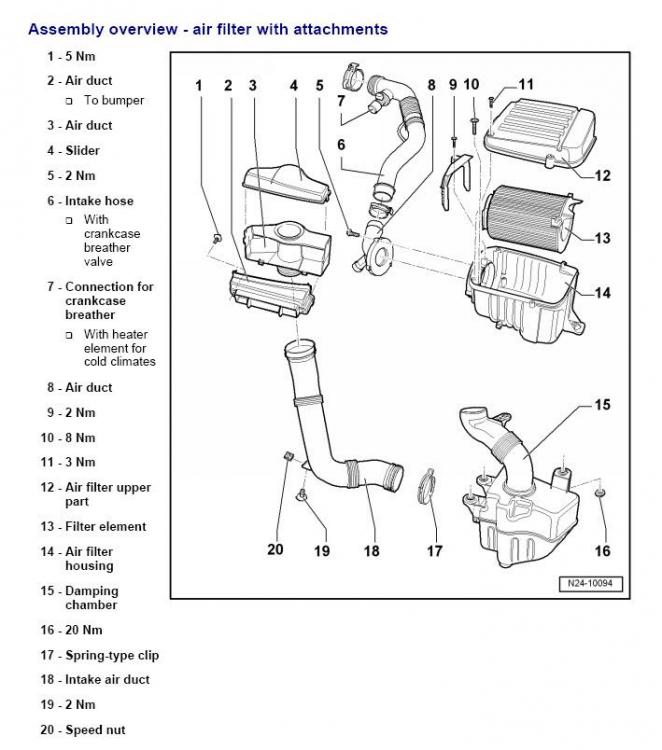

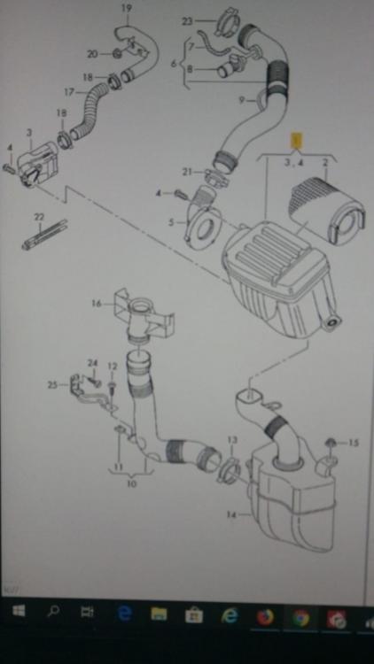

Deoarece nu găsesc alt forum legat de motor BSE postez aici următoarea problemă. Știe cineva dacă pe Passat b6 1.6benzină 102cp instalația de alimentare cu aer diferă de cea de pe octavia 2 1.6mpi 102cp? Atasez 2 poze, prima este pentru octavia si a 2-a este ce mi-a găsit la magazin de piese auto după seria de caroserie.
Dacă are cineva o poză cu instalația de alimentare cu aer de pe passat b6 1.6mpi 102cp motor BSE rog să pună aici. Mersi.
