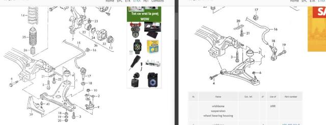

Ma confrunt cu o problema de ceva timp si mai exact inlocuirea bratelor (basculelor), cele de pe masina fiind din aluminiu cu pivot nedetasabil si nu mai gasesc pe nicaieri de cumparat noi. A inceput pivotul sa aiba probleme si nu stiu ce sa ii fac, initial am zis ca sa pun de otel dar am observat ca prinderile pentru bara stabilizatoare sunt altele, ma gandeam ca poate merge sa schimb si bascula dar si bara stabilizatoare dar dupa am constatat ca si bara este diferita, are un fel de un gat/guler pe mijloc care trece pe deasupra evacuarii si chiar nu am idei ce as putea sa-i fac. A mai facut cineva conversie sau a gasit vreo solutie?  Multumesc
