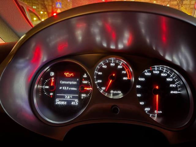

Salutare.Problema cu martorul rosu aprins presiune ulei s-a manifestat foarte rar la inceput ,pe urma din ce in ce mai des.Acum iarna face cam dupa 1/2ora dupa ce se incalzeste uleiul presupun.Se aprinde dupa ce merg cu ea normal si  scade turatia  ,Daca merg mai sustinut nu se aprinde.De exemplu cand stau la semafor si plec de pe loc se manifesta.Initial am schimbat senzorul,uleiul si filtru de ulei( Motul X-Clean 5w30,filtru original VW ,senzor Hella)dar degeaba.Motorul este CAXC 1,4 tsi Seat Leon.240.000 km.Posibil pompa de ulei.?Am cumparat un tester de presiune pentru a verifica presiunea ulei dar e cam frig si nu am garaj .Multumesc anticipat.
