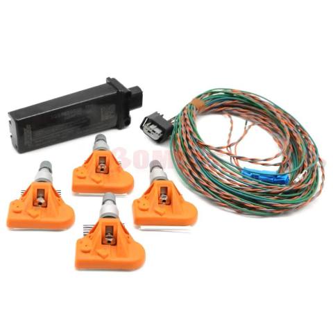

Masina are monitorizare prin abs, si nu sunt multumit de cum lucreaza. Rotile sunt 225/45 r18, deci daca nu au presiunea corecta apar daune. Masina incarcata cere 3.2bari, cand a venit frigul aveam 1.5bari in toate, si nu prea se vad lasate ca au talonul mic si protectie janta si ranforsat.
Am vazut pe ali la 6-800lei kitul cu 4 senzori modul cu B in coada si instalatia. La noi in tara 1200lei cred ca provenienta tot ali.
Modulul cod schimbat cu F in coada la piese am gasit cu 900lei, si senzori bosch pe la 120-150lei, mai sunt si huf ca cei originali.
Aveti experiente cu cele din china, fac ce trebuie sa faca?

DA, sunt ok. vezi in aria de TIGUAN , e un DIY despre montarea sistemului si de unde se pot lua senzorii si unitatea.
