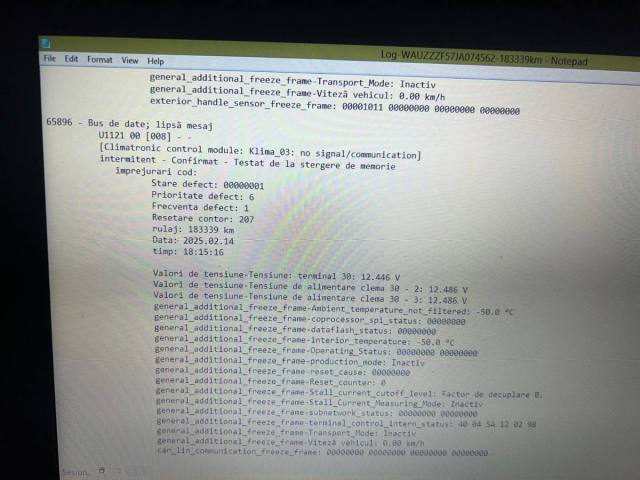

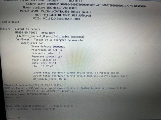

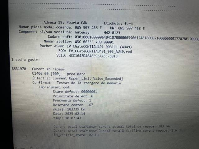

Am pus testerul si am gasit 2 erori , am facut prtscrn
(keyless-ul de la usa sofer mi-a mai facut figuri si in trecut dar si-a revenit singur, de ceva timp nu mai functioneaza la usa sofer)
Ceva imi consuma curent mult atunci cand ar fi trebuit "sa hiberneze", cum pot gasi problema, ce trebuie sa fac, unde imi recomandati sa merg ?

Deconecteaza tot ce nu tine de echiparea masinii
Am să încerc să deconectez modulul CarPlay. Este singurul consumator aftermarket , dacă tot persistă această eroare? Din câte îmi aduc aminte această eroare o aveam și înainte de a instala respectivul modul dar nu i-am dat mare atenție . Cum nu am dat atenție nici când mi s-a descărcat prima dată acumulatorul crezând ca i-a sosit timpul. Dar acum cu acumulator nou , mi-a dat de gândit . Încerc luni să deconectez modulul și fac din nou diagnoza să văd dacă persistă eroarea .

Da, deconecteaza și insereaza aparatul de masura pe borne, sa poți monitoriza consumul de curent în stand by. Trebuie sa ai max 0.05A

Multumesc pt sfat ! Am sa incerc sa verific lucrul asta, astept sa treaca mizeria asta de vreme sa o scot din garaj si sa merg la electrician. Am pornit masina in fiecare dimineata. Porneste bine momentan, insa daca o las mai mult de o saptmana nepornita sigur gasesc acumulatorul lesinat.
