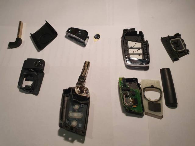

Are lama si cea de b8, si de golf 8. Cea din poza este de b8 si are lama, se vede in poza.

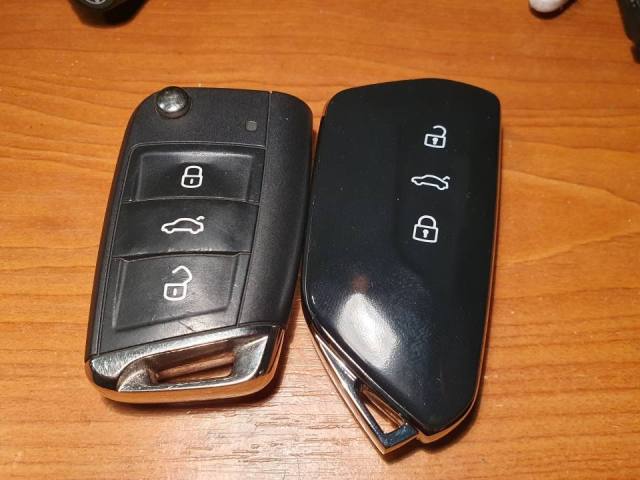

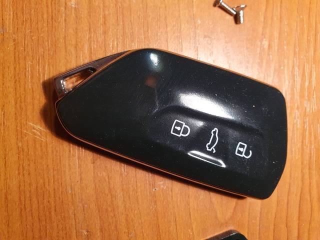

Au venit coletele de pe ali, cele 3 telecomenzi, am mai luat butonul start, lampi si fire pentru lumina ambientala picioare spate, si buton pentru tpms set(daca nu montez tpms direct).

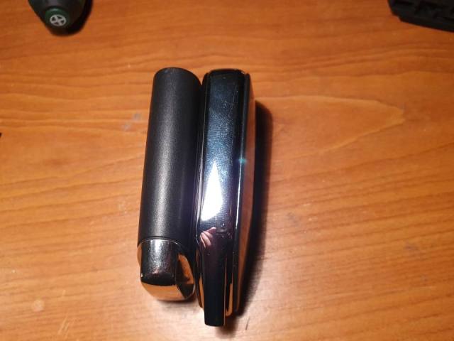

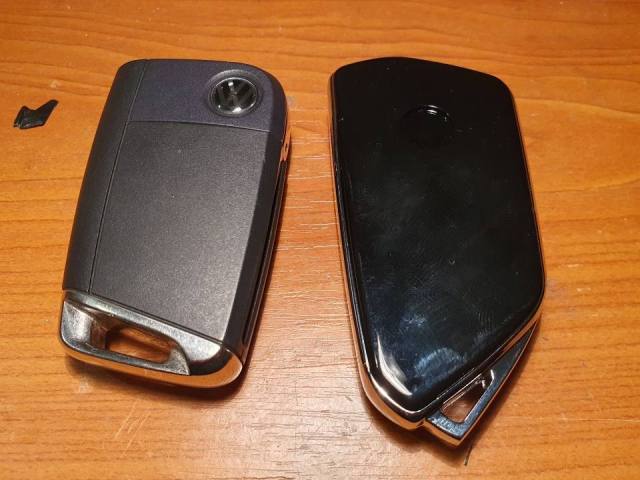

De carcase sunt putin cam dezamagit, fata cu butoanele este din cauciuc, si este lipicios, am zis ca se dezintegreaza. Sunt groase cat cheia veche si mai mari. Nu am vazut in realitate cum sunt cele originale de g8 dar cred ca sunt mult mai stilate.

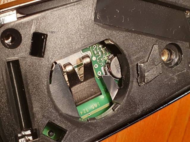

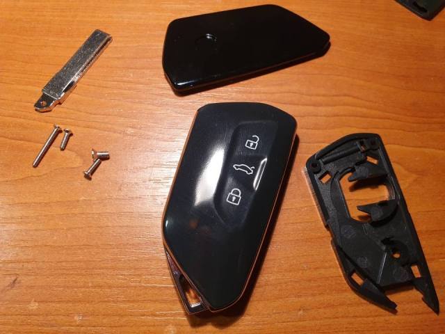

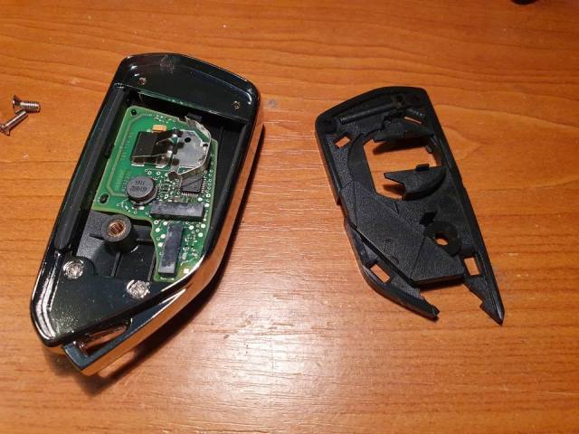

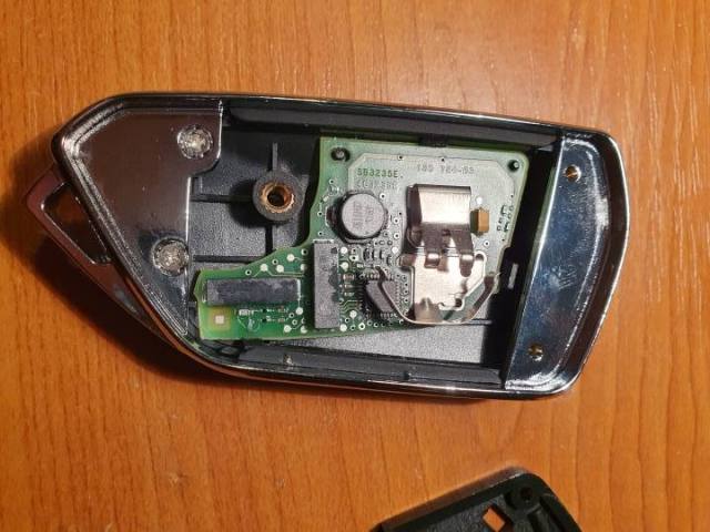

Am bagat cam greu placa in carcasa, si capacul ce tine si bateria a trebuit ajustat ca lovea intr-o bobina si nu se aseza bine.
Tot cea originala de b8 sau g7 fl, fara lama imi place mai mult.
