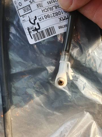

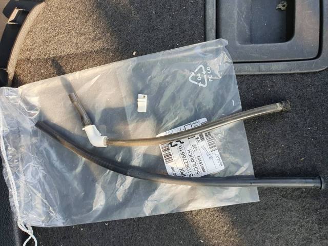

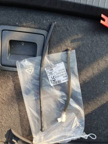

Masina din 2014, si pana acum nu a mai umblat nimeni pe acolo, era piesa originala din fabrica. Intre timp au iesit inca doua revizii de piesa, ultimul cod fiind 510827861A, mai lung si se baga direct pe bradutul de la maner/camera.

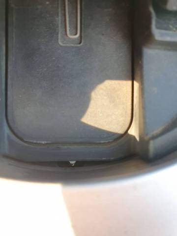

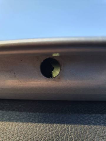

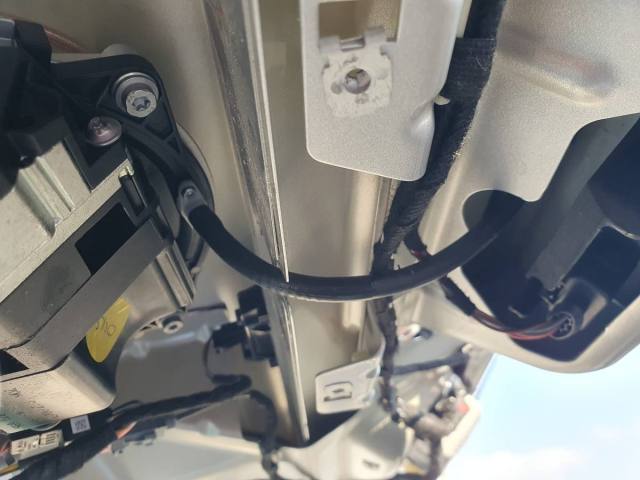

Am demontat capitonajul complet incepand cu partea superioara de la stop frana, stalpii st/dr, apoi capitonajul in sine. Era infundat la camera tot, si racordul mic negru si cotul alb de plastic, probabil de asta au eliminat acele piese ca sa curga mai usor apa.
Diferite clipuri si indicatii arata gresit si baga noul furtun in cotul alb de plastic, la fel ca cel vechi.

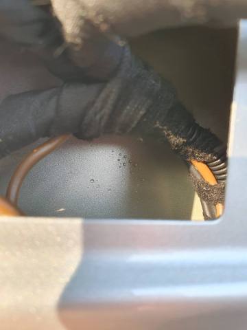

Am vazut si niste condens pe tabla pe langa stopul central, si nu cred ca era de la acel furtunas ci pare sa fie de la stop, o sa il inlocui si pe el.
