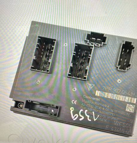

Atasat poza cu bcm frontal (indicativa)

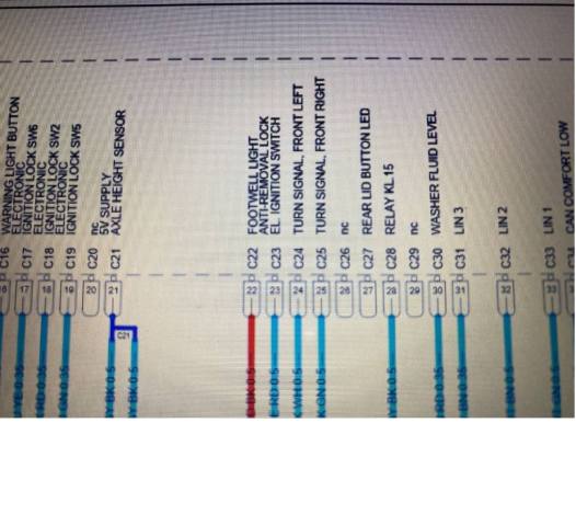

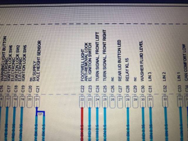

Din 9MA (Interior lighting in basic equipment)  trebuie sa codezi 9MB (Comfort interior lighting)

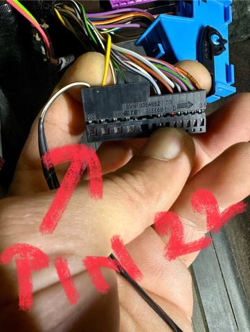

+ la pin 22 (BCM front) ,mufa albastra
- la masa de sub manerul de deschidere a capotei

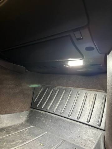

Salutari,pun aici un mic DIY pentru post montaj lumini picioare Porsche macan 2015.
Multumesc colegului EESCALADE pentru ajutorul oferit pentru identificarea pinului de alimentare in Front Bcm.
Masina nu are pachet lumini interior de fabrica.
Deconectati bateria inainte de a lucra.
Nu faceti acest postmontaj daca nu aveti un minim de cunostinte!!!
Necesar :
-Diagnoza pentru codare modul bcm anterior ,eu am utilizat o diagnoza generala care a fost ok dar trebuie folosit Piwis sau cred vcds.
-kit 4 lumini cu cablaj si pini ,eu am folosit ne originale in vw trebuia sa astept 10 zile sa le am.
Torx 25 ,leviera plastic,banda izolanta,tub termocontractbil,pistol de lipit.
E mai simplu decat pare

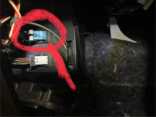

se introduce pin in alimentare + in pozitia  22 in mufa albastra din bcm frontal ,eu personal nu am demontat mult ,am slabit cateva suruburi si am putut scoate mufa.
Se creeaza cablaj pentru fiecare punct de lumina,recomand totul izolat .
Masa se ia din punctul original langa manerul care deschide capota.
Se codeaza bcm pentru footwell light in bcm front si “voila” totul ok.
Daca aveti intrebari pot raspunde fara probleme.
daca tot eram cu fire in mana 😂 am montat si door light warning dar cred ca deja este un DIY pentru Audi ,este exact la fel.

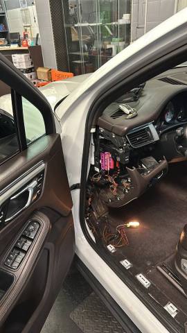

Atasez poze in timpul lucrului,salutari ,sper sa ajute …F87BFB77-4B09-4D42-8955-9450A2B7FAD0.thumb.jpeg.2672d774f31d2460793dee068fcdd2e5.jpeg
