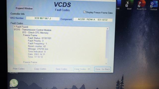

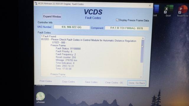

Zilele trecute (14.01) am avut o problemă la vreo 200km de casă, oprisem undeva să mănânc și când am pornit mașina am primit eroarea ACC Error.
Zic aia e.. nu îmi lipsește așa mult..

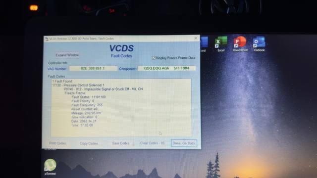

Problema este că atunci când am plecat de pe loc nu voia să schimbe mai sus de treapta 1-a (în bord afișa "D" nu D1 ca de-obicei .. ), am dat pe manual am încercat să schimb eu dar nu voia.
Atașez poze cu erorile de atunci, din păcate nu am făcut un full scan dar astea erau singurele erori afișate.
Am pus VCDS-ul (am avut noroc că aveam laptop-ul la mine) și am încercat să șterg erorile dar reapăreau, am oprit motorul și am șters erorile și nu au mai apărut până azi când mai devreme am pornit mașina și iar ACC Error (doar că de data asta nu am mai avut probleme cu cutia, schimba ok totul ok doar erorile pe ACC)
Atașez și un full scan de acum.

Din pacate o sa te lase o electrovalva/solenoid pressure din cutie. Operatiune destul de scumpa.
Chestia cu ACC tot de la cutie?
Nu. Sterge eroarea si monitorizeaz-o. Incearca sa cureti zona radarului si a siglei.
Am șters eroarea acum și am spălat mașina am șters bine zona aia.
