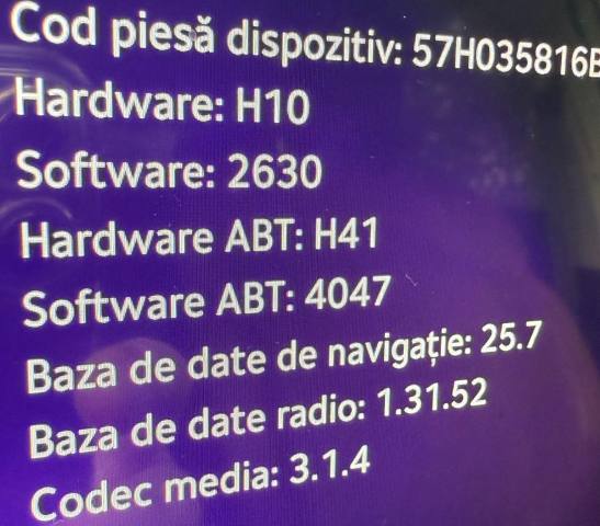

După 1 săptămână de la ridicarea mașinii de la ei mi-a apărut iar rechemare, aceiași de fapt, cu 90EE. A mai pățit cineva așa ceva? Ei în fișa de service specifica că au făcut acest update. Pot verifica unde prin meniuri daca a fost făcut?
Astazi am luat ursul dupa actiunea 90EE: masina a stat la ei de ieri ora 12:00, am ridicat-o azi la 16:00. Totul este in regula, mersul electric pare mai lin si unitatea media pare mai rapida, sigur porneste mai repede. S-a rezolvat si problema cu oglinda dreapta care ramanea jos la mers inainte.
Bonus: gresat oglinzi, faceau zgomot la pliere/depliere de cand cu caldura; daca revine problema, se schimba pe garantie.
@AdiG01 e normal sa iti mai apara notificare, e mentionat sa nu bagi mesajul in seama daca ai facut deja update. Poti verifica versiunea, asta am eu acum:

Salutare. Am aceiași versiune dar că la baza de date navi e 25.8.
