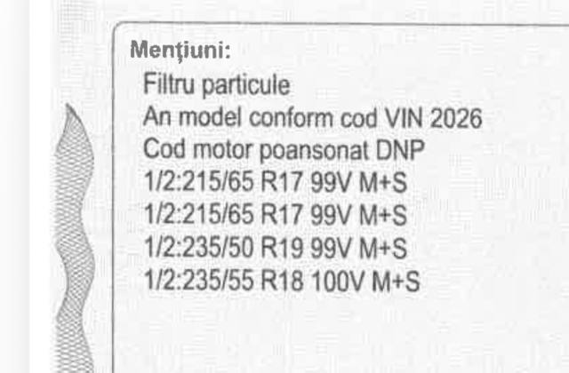

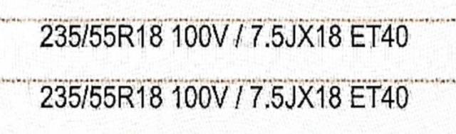

Salut, stie cineva exact specificatiile tehnice ale jantelor de 18 si de 19 inch? Doresc sa caut ceva pt roti de iarna..
Pot sa iti confirm ce apare in CoC la IV:
#NO 35.: 215/65 R17 99V#7,0JX17 ET40;
##215/65 R17 99V#6, 5JX17 ET38;
##235/45 R20 100V#8, OJ20 ET41;
##235/50 R19 103V#7, 5JX19 ET40;
##235/50 R19 99V#7, 5JX19 ET40:
##235/55 R18 100V#7, 5J18 ET40
Cu astea a venit masina, apar in CIV:
Modificat de razvan.ac
Salut! Avem cumva posesori de Kodiaq RS 2.0? Sunt curios daca in CoC apar si jante mai mici (pentru rotile de iarna).
