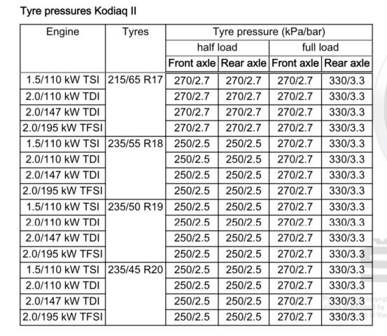

Presiunile anvelopelor din service manual:

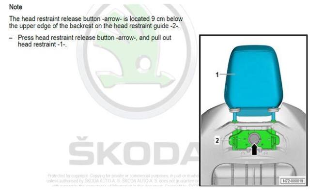

Răzvan, nu știu dacă ai citit o altă rugăminte am mea către tine. Îmi cer scuze pentru îndrăzneală. La mașina mea am încercat să scot tetierele din față. Știu povestea cu butonul central din spatele scaunului, dar nu l-am simțit până acum. Am desfăcut rondeaua neagră de la brațul din stânga a  tetierei și am văzut, prin spațiul îngust, un mecanism pe braț cu un arc. Cel mai probabil, mecanismul blochează scoaterea tetierei din scaun (deci, cred că este de exclus varianta cu butonul central la mașina mea. Cineva a spus pe un forum că s-ar apăsa cumva pe acest mecanism, eventual altcineva să tragă în sus de tetieră. Rugămintea ar fi dacă ai făcut așa ceva până acum, să-mi poți detalia procedura, ca să nu stric ceva din greșeală, bineînțeles un filmuleț ar fi super. Dacă aflu eu între timp ceva despre acest subiect, o să revin cu soluția...dacă! Oricum, mulțiumesc pentru amabilitate, o seară bună!
Ca idee, butonul central de care zici nu se simte. Trebuie doar sa il intuiesti si sa apesi pe el in timp ce altcineva ridica de tetiera.. asa e la Touareg dar la Kodiak nu stiu -ai putea incerca..
ADRIAN PLOIESTI
Rugămintea mea este să mă ajute cineva strict la mașina mea, cu scoaterea tetierelor. Am mai precizat, știu de varianta cu butonul central, timp de o oră am tot încercat, internetul e plin doar cu proceduri pentru alte mașini, dar nici una nu este strict pentru mașina mea Kodiaq iV. Dacă, în final, o să reușesc, o să revin cu un filmuleț.
ADRIAN PLOIESTI

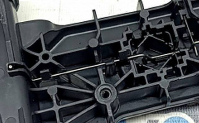

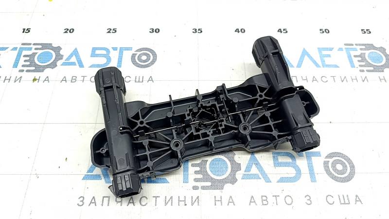

Bună seara! Am citit toate răspunsurilor colegilor de până acum, pe diverse forumuri. Probabil rămâne varianta cu butonul central, dar până acum la mașina noastră nu am reușit și nimeni nu a putut oferi un film doar pentru acest model Kodiaq 2 PHEV. Teoretic componenta care ține tetiera ar avea codul VW 5NA-881-920-A. Buretele la scaun este destul de tare, simt componente tari, dar încă nu reușesc să mă prind dacă este acel buton. Deocamdată mă interesează dacă cineva a reușit doar pentru modelul meu de mașină, alte păreri nu mă interesează. M-ar ajuta un binevoitor care pune un filmuleț cu procedura pentru mașina mea. Oricum, nu mă las. Dacă o să reușesc, o să revin cu lămuriri și eventuale poze. Răzvan, ținem legătura!
ADRIAN PLOIESTI
Dispozitivul pe spate ar avea o sârmă între cele două brațe (vezi atașamentul), care apăsată pe mijloc probabil iese din ambele capete din crestătura de blocare a fiecărui braț. Dar, cum am mai spus, încă nu sunt sigur dacă scaunul meu are același mecanism. Mai cercetez...

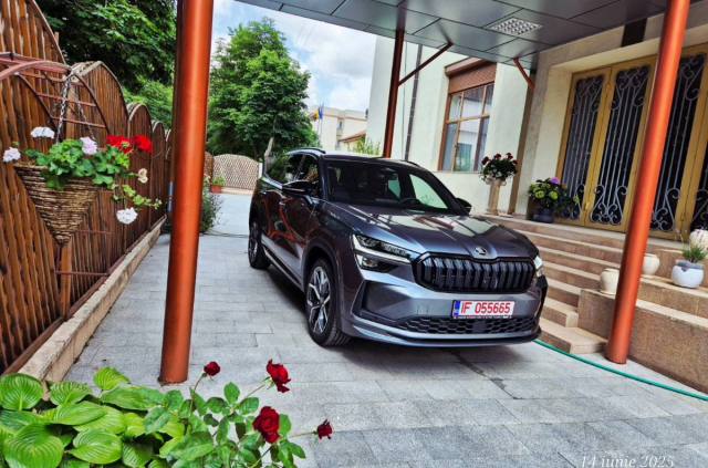

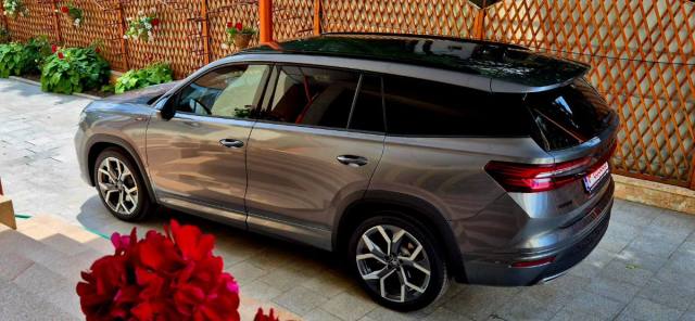

Salutare, am primit masina de cateva zile, inca nu am avut timp sa umblu prin toate setarile ei.
O sa scriu cateva impresii de inceput. Este un "pachet" bine strans, inauntru este o plăcere sa stai, la drum se misca foarte bine.. intr-adevar cu rotile de 20 reduc viteza mai mult decat de obicei la denivelari. Am mai luat setul complet de presuri cauciuc sa fie la schimb cu cele din mocheta, am luat tava mare portbagaj, cea ca un lighean", care vine cu 2 elemente de compartimentare. Este f utila, asa cum spunea si razvan. Nu este flexibila, e rigidă. In cazul podelei variabile, tava poate fi folosita DOAR cand podeaua este in partea de sus. Nu am pus capacele aero de la roti, pt ca nu imi plac, iar in acest caz am luat separat setul de 20 capacele pentru suruburi si 4 capacele centrale ale jantelor, ca sa nu ramana gol pe acolo. Am luat un cos gunoi de ușă, dar nu il voi pune pt ca trebuie montat prin apasare forțată si cred ca zgarie din plasticul portierei..
Inca nu am reusit sa pornesc asistentul vocal Laura, tre sa mai caut. Vad ca nu are remote parking, cu toate ca parca citisem ca are.. Sunetul la boxele stoc mi se pare bun, are suficient bas la volum mic, ceea ce ma intereseaza pe mine.. Abia astept sa trec de rodaj si sa simt motorul pe la turatii superioare.
Seara frumoasa!
