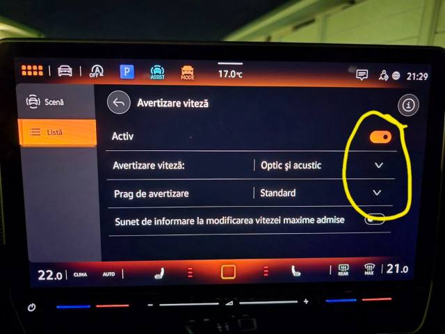

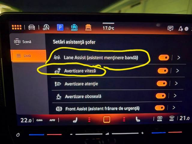

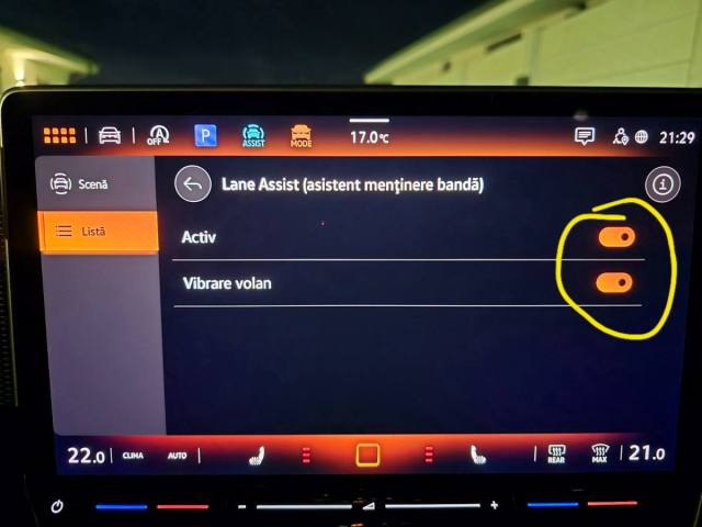

Vezi in pozele de mai jos...de unde poti opri sistemele...
Cu mentiunea ca, dezactivarea lor trebuie facuta la fiecare repornire a masinii, deoarece din cauza normelor impuse de UE, aceste sisteme, dupa oprirea motorului si repornire, revin la setarea default, care este pe On.
Se dezactiveaza ori cum a scris colegul DMV ori de la comenzile de pe volan, cele din dreapta, apesi pe butonul de Ok si iti apar in bord sistemele de asistenta si poti debifa care nu le vrei.
Lane assist se activeaza doar la peste 65km/h deci in oras nu prea are rost sa il dezactivezi iar avertizorul de viteza este chiar discret, cand depasesti cu peste 5km/h viteza legala emite doua semnale sonore foarte discrete si apoi te lasa in pace.
Mie mi se pare chiar foarte ok si deloc deranjant.
Eu doar cand ies din oras, obligatoriu scot Front assist si Lane assist.
