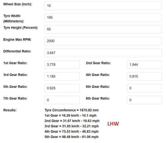

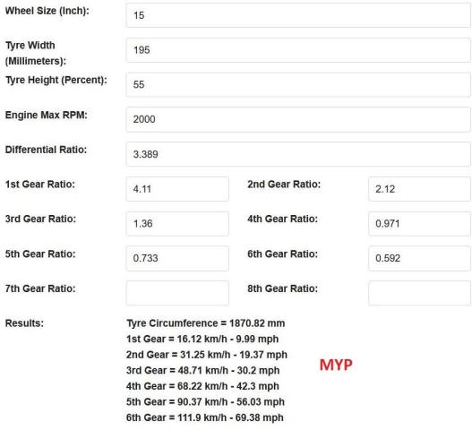

eu am gasit urmatoarele date pentru MYP si LHW si pare ca ar fi o diferenta de 13 km/h in ultima treapta.
Am folosit calculatorul de aici: https://www.boosttown.com/gearbox_differential/speed_calculator.php
poate datele introduse de mine nu sunt corecte, ca le-am gasit pe diverse site-uri.
