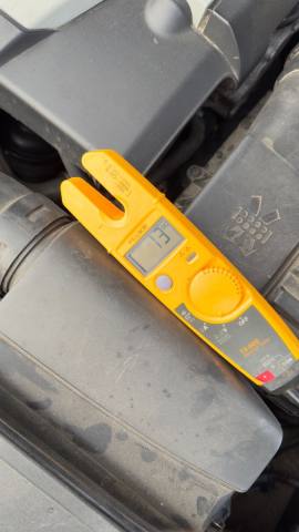

Cum ti-a scris și Spido, la ieșirea din alternator, ce voltaj ai?
13

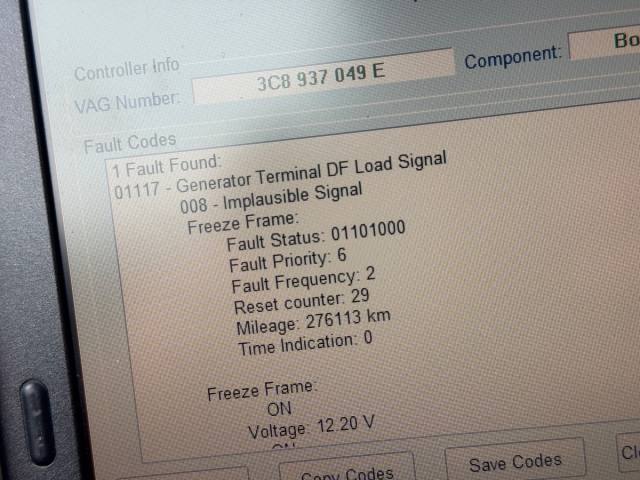

atașez si încă o eroare

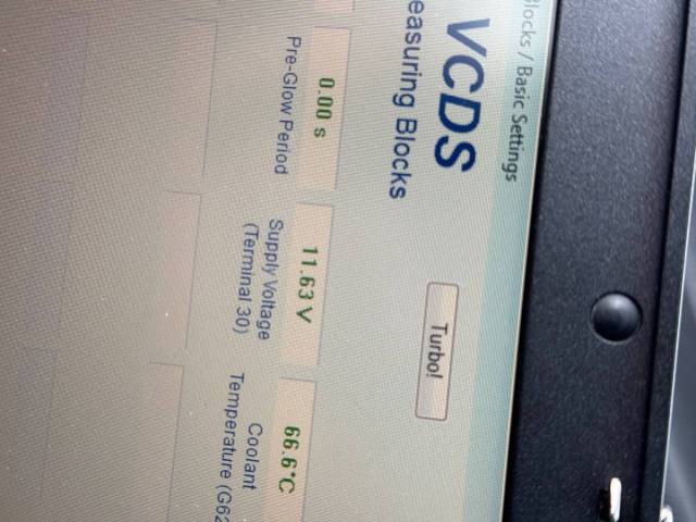

Am oprit motorul, l-am pornit 12,5V și urcă iar la 1000rpm

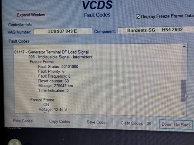

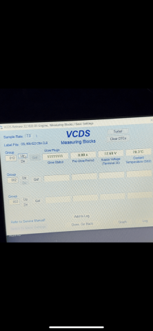

Montat releu nou, aceeași problemă, poate chiar mai rău, rămâne cu eroarea din poză plus altele abs, (volan aprins cu galben)… și voltajul atașat
