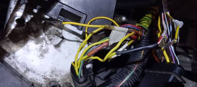

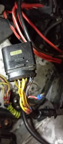

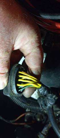

Am mare nevoie de cateva imagini (chiar si fotografii) cu firele de la conectorul de langa baterie, fixat pe aripă. Am gasit acolo câteva fire întrerupte si am constatat ca cel care a lucrat acolo a facut o treabă foarte slabă. A prelungit niste fire cu unele de aceeași culoare. Eu am eliminat conectorul căci avea contactele ruginite in interior. Atasez câteva fotografii cu acest conector.
Mașina este Skoda Octavia 1, AVU, BFQ, 1.6, benzina.
Din ce vad eu a facut o treaba foarte buna, a folosit kit de reparatie fire.  Conectorul nu se elimina, se inlocuiec contactele oxidate din interior.

Cateva fire inlocuite erau intrerupte (de aici si o serie de erori) si multi pini de la conector erau ruginiti (rupți). Mă intriga ca nu se continua câteva fire cu unele de aceeasi grosime / culori. De aceea m-ar ajuta o fotografie sau o schita cu aceste fire, in ambele părți.
Gasesti in manualul de reparatii culorile si grosimile firelor.
