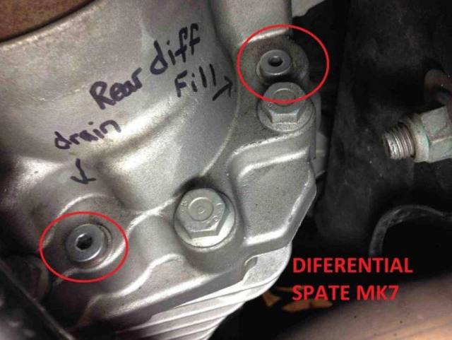

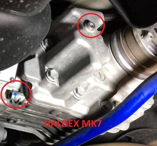

Haldex-ul e in fata - prima poza - incercuit jos orificul de golire si sus cel de umplere
Pompa haldex e situata pe haldex- n-am poza cu ea - asta doar se demonteaza si se curata filtrul o data la 2 schimburi (nu se inlocuieste) dupa care se pune inapoi iar daca nu ma insel trebuie reinitializata
Diferentialul spate - a 2-a poza

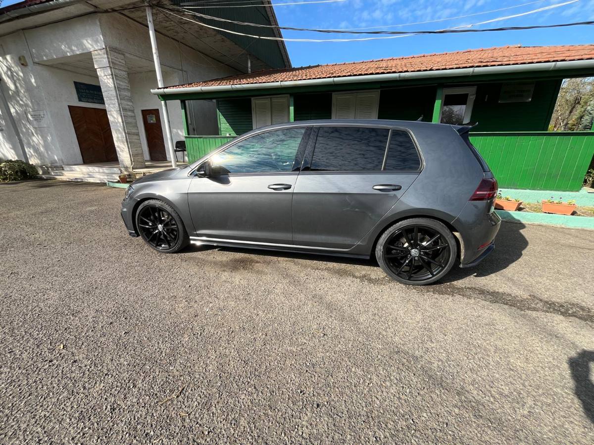

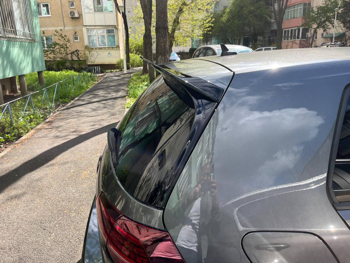

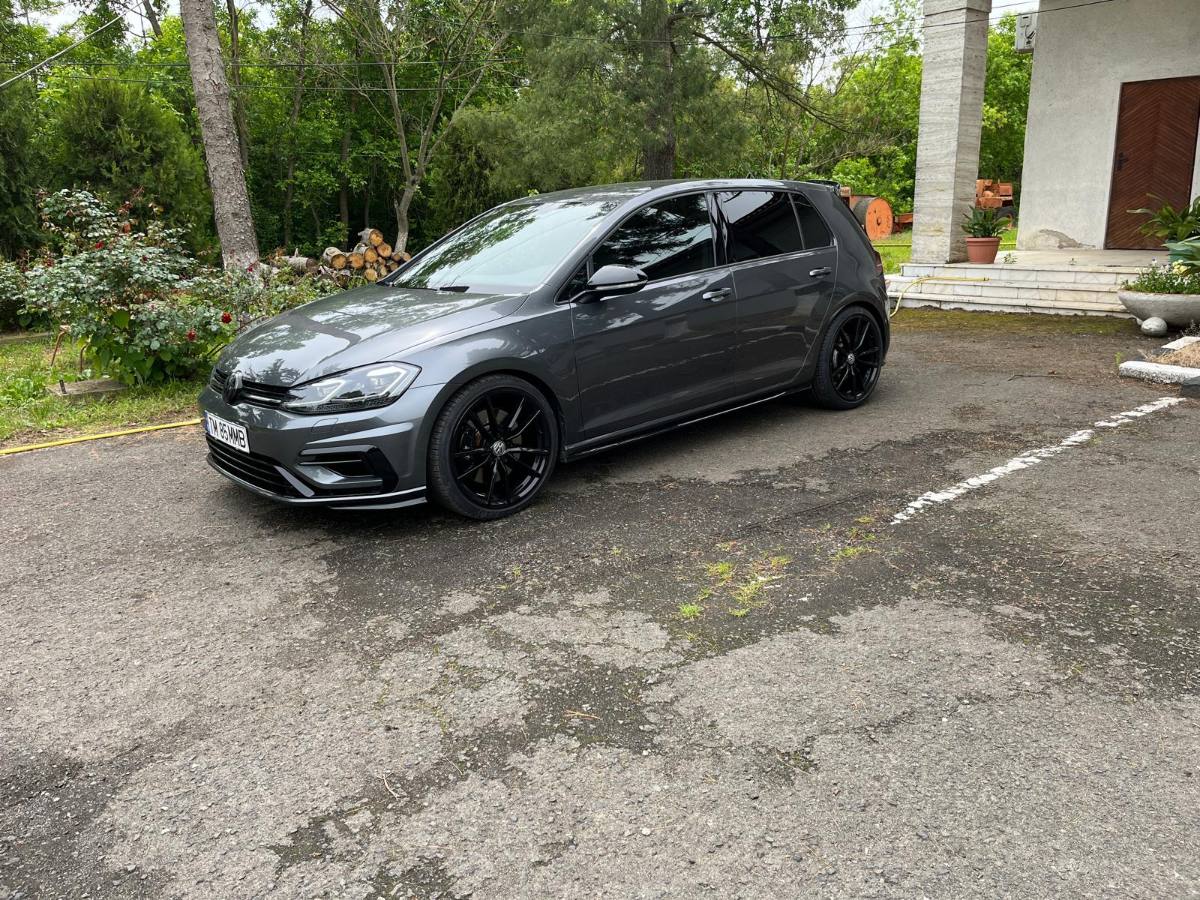

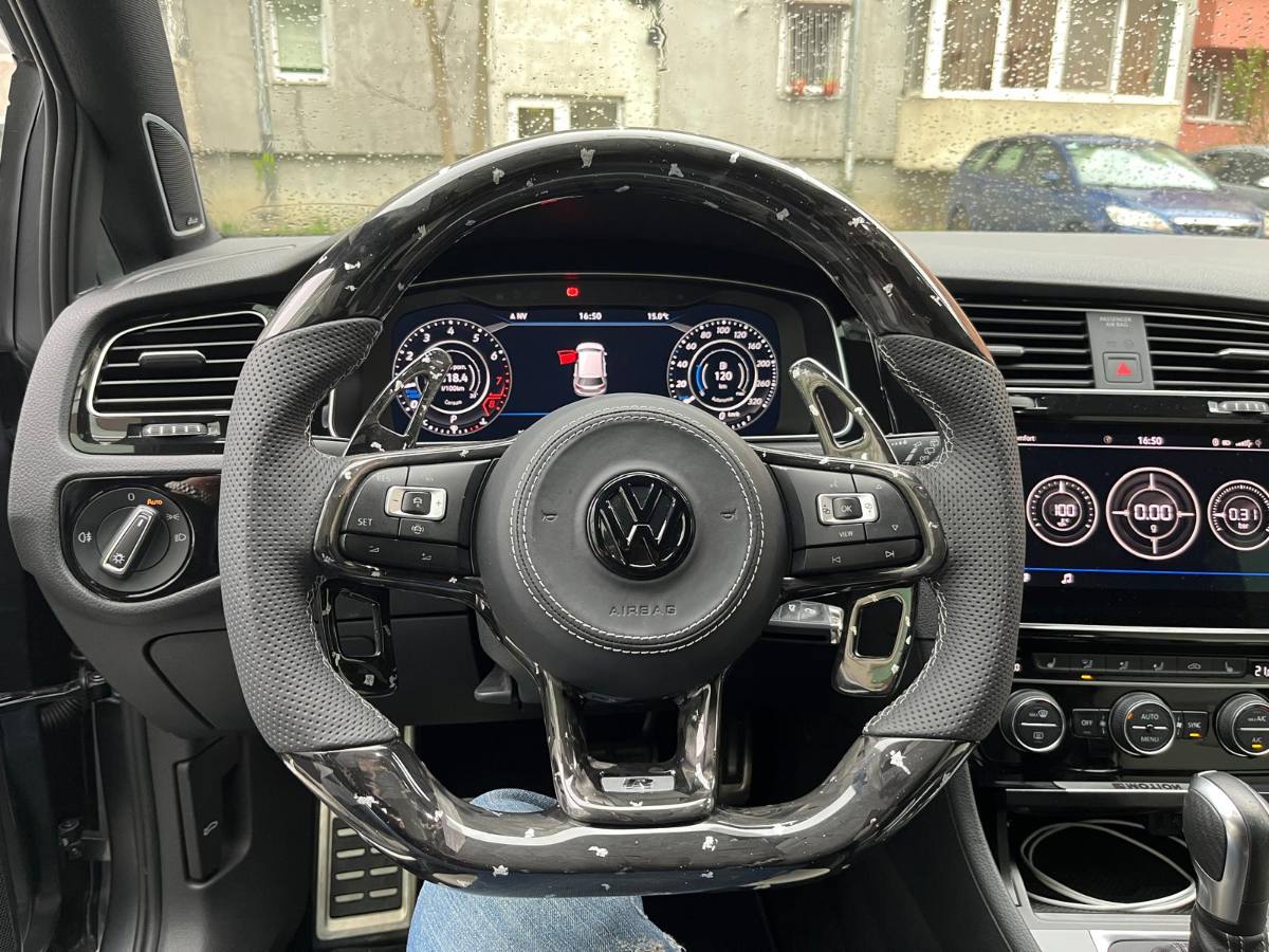

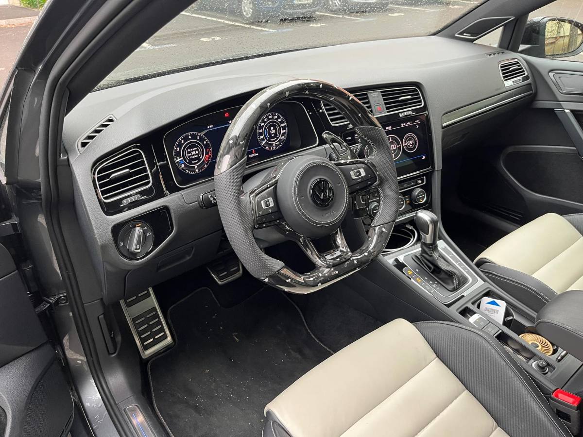

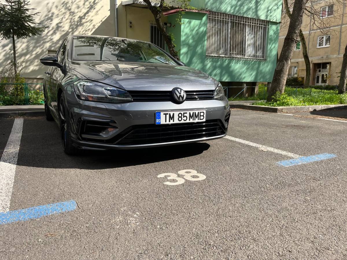

Salut, revin sa va impartasesc cu voi noile schimbari ce le-am facut la masinuta !!
* capace pe badge-urile fata spate
* chrome delete la grila centrala si cea de jos
* dat jos embleme cu R fata, spate, laterale
* infoliere geamuri
* eleron haion Maxton
* distantiere Bimmec 12mm fata, 15 mm spate
* volan custom comandat de la "controlcustomsuk" (insta,fb)
 Cu drag astept si parerile voastre si alte sugestii de ce nu !! O zi frumoasa.

Salut, foarte frumos. Personal imi placea mai mult cu sigla R pe grila fata, parea mai agresiv :) .

Te-am vazut in oras la semafor, nu stiam masina de pe forum, eram in paralel si cumva mi-o sarit in ochi volanul, eu avand passat b8 chiar ma gandeam oare cum ar arata masina mea cu astfel de volan (bine, doar ma gandeam, e 2.0tdi, nu are ce cauta un astfel de volan pe un passat b8 break :)))
