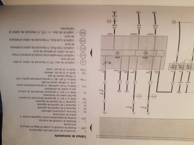

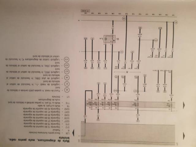

Am schimbat ceasurile de bord la Bora și acum îmi apare că nu comunica cu modulul de confort. Ceasurile pe care le-am pus sunt de Octavia cu afișaj mare. https://s.go.ro/f3a4rnj4
De curiozitate... pozitia pinilor CAN este aceiasi sau trebuie schimbata?
Tocmai asta nu știu dacă ai o schemă a pinilor la bora și una la Octavia o vreau și eu
Multumesc mult! Am să verific să vad daca corespund.
Este aceeași, problema este ca el are modul Confort vechi si ceasuri noi. Nu ai ce altceva sa le faci. Doar sa modifici instalatia electrica a masinii,  alte calc de uși și alt modul Confort
