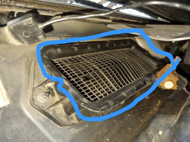

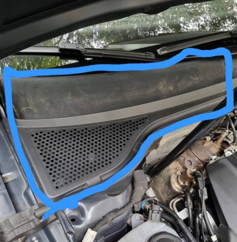

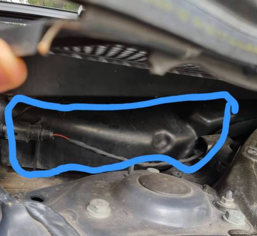

Cred că ese necesar ceva mai mult decât „simpla” igienizare a instalației din cauză că deasupra filtrului de aer din habitaclu (cel din spatele torpedoului) este o grilă care se poate înfunda cu tot felul de chestii.
Verifică acolo și după ce o cureți (dacă reușești) te rog să îmi spui și mie.
P.S. Apropo, știe cineva cum poate fi curățată grila aceea? Cu mâna este imposibil de ajuns deoarece este destul de sus situată. Prin compartimentul motor nu am reușit să îmi dau seama pe unde se poate ajunge acolo.
