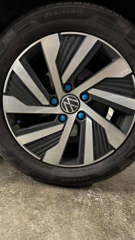

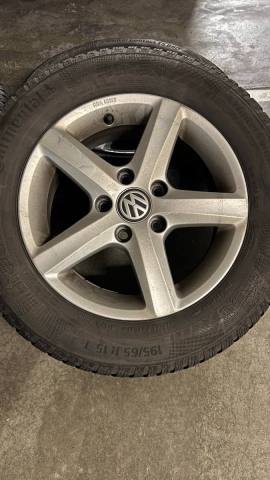

Sunt fericitul posesor al unui VW Golf 8 plug-in hybrid din 2021 si m-am confruntat azi cu o situatie care s-a dovedit a fi penibila cand am vrut sa schimb rotile cu cauciucuri de vara cu rotile cu cauciucuri de iarna de pe un model mai vechi (Golf 7).
Surpriza neplacuta: acestea nu se potrivesc!

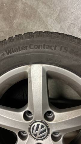

In prima poza e janta de pe masina, in urmatoarele doua e cea care speram sa se potriveasca. Aparent janta de plug-in hybrid e putin "mai larga" decat cea obisnuita.
Acum vine intrebarea stupida: are cineva idee daca cauciucurile 195/65/15 merg montate pe o janta 205/55/16.

1. Diametrul jantei R16>R15. Incompatibilitatea asta o primești din cauza discurilor de frâna mai mari, implicit, nu poți monta jante pe R15 pe mașina.
Ca idee(nu știu cifre exacte) plug-in hibridele vin cu discuri de frâna ceva mai mari(din cauza greutății mai mari a mașinii).
2. NU, nu poți pune o anvelopa de 195/65/R15 pe o janta R16.
 Trebuie sa scapi de jantele pe R15 și sa iei jante și anvelope(minim 205/55/16) cu caracteristici pentru Golf 8.
Sunt site-uri specializate în vândut anvelope în care selectezi Marca, model, an fabricație și motor mașina și îți arată dimensiunile recomandate(lucru care mai poate fi găsit ori pe stâlp la șofer, ori la bușonul de la rezervor).

Ultimul numar din specificatiile anvelopelor, e diametrul jantei (in inchi) pe care le poti monta. Si nu, nu poti sa pui o anvelopa pentru o janta de 15 inchi pe una de 16 inchi ...
LE: Vad ca colegul a fost mai rapid, doar ca R-ul ala e tipul de constructie al anvelopei, adica radial - janta e de 16 inchi si atat.
