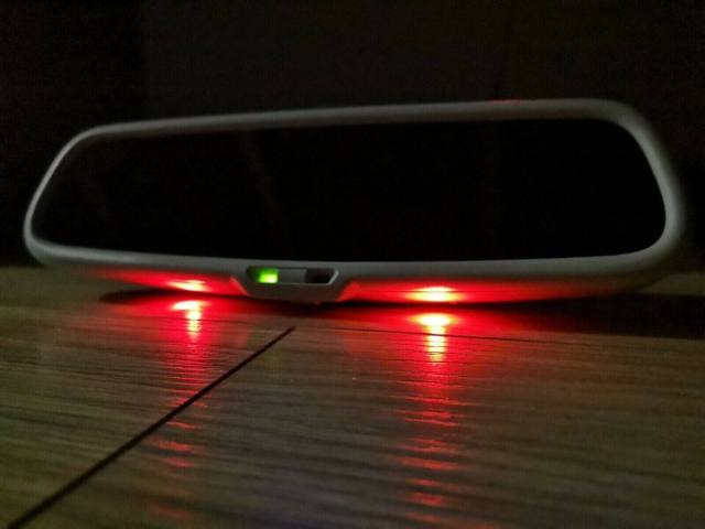

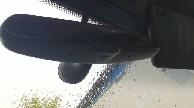

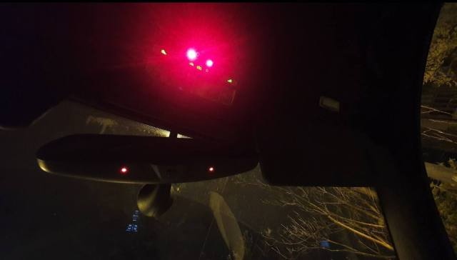

Un alt retrofit interesant - oglinda retrovizoare cu lumini ambientale. Se găsește pe Passat b5.5, ultimul facelift (2004-2005). Cred ca doar modelele cu trapa.
De menționat ca este plug & play dacă aveți oglinda heliomata cu senzor de ploaie, indiferent de model (cu sau fără buton de on / off de fabrica)
Pe Superb după cum bine știți, toate plafonierele sunt cu lumini ambientale de fabrica (practic plafoniere W8), indiferent de model, de aia nu au pus si oglinda cu lumini ambientale.
Practic, dublați lumina ambientala cu retrofitul asta și seara chiar e un ambient interesant în masina, mai ales dacă aveți și trimuri lucioase (mahon, aluminiu, piano black)
Le gasiti si pe Aliexpress, sunt originale sh, si-a luat o cunostiinta. Eu am luat de pe un b5.5
