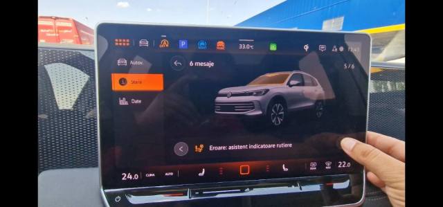

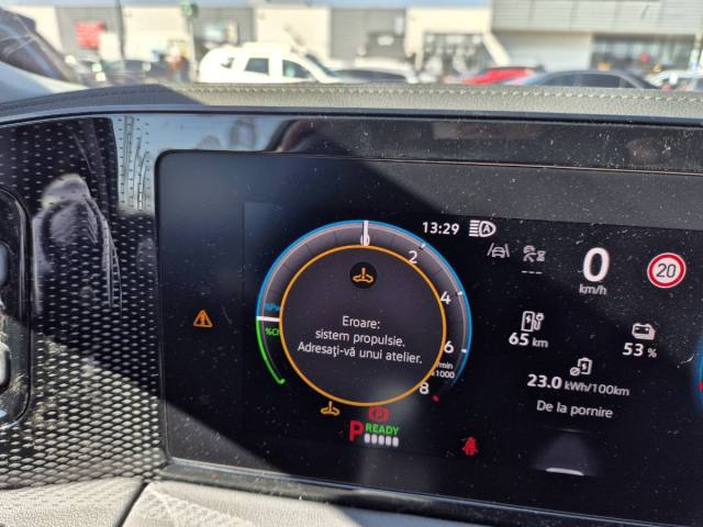

din pacate revin cu vesti proaste...ieri dimineata nu a mai pornit Tiguan-ul   🤬
Totul la bord...pom de Crăciun.
Am plecat cu treburi in oras...binenteles cu alta masina...cand am revenit dupa cca 2 ore...fara sa fac nimic...masina a pornitla sfert de cheie!
am vb la reprezentanta in Oradea...si au zis ca nu stie ce sa ii faca la masina...nu sunt singurul cu aceste probleme.
Cei de la reprezentanta mi-au sugerat sa iau born cca 5 min pt resetare...sa vedem daca o mai face "figuri"
Se pare ca decomadata nu exista rezolvare.
Inainte de update...nu am avut probleme cu pornirea...
Aceleași probleme am și eu. 4 mesaje de eroare  iar azi când am vrut să o pornesc totul este mort.
Masina am cumparat-o de la Oradea în iunie 2024 și am doar 9k cu ea !
Și anul trecut am avut probleme cu martorii la bord.
