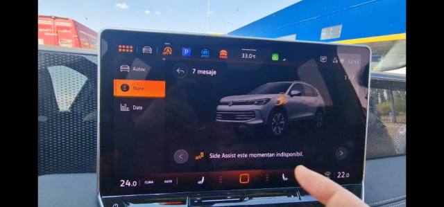

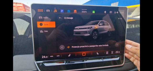

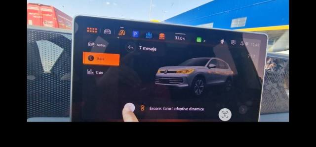

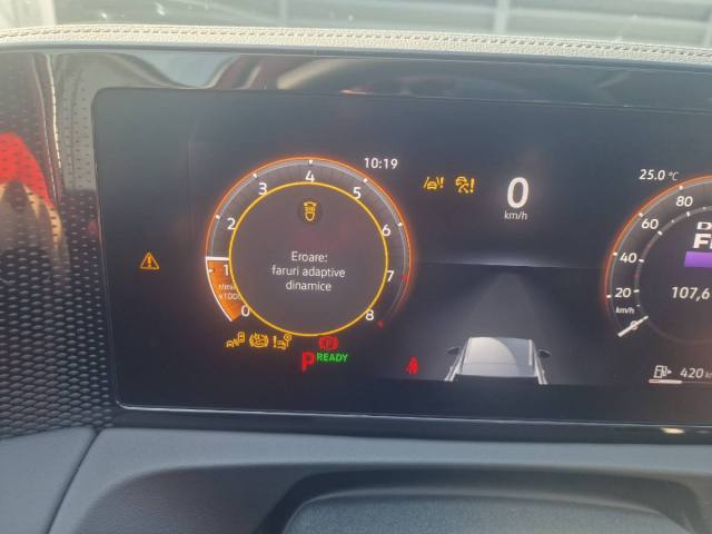

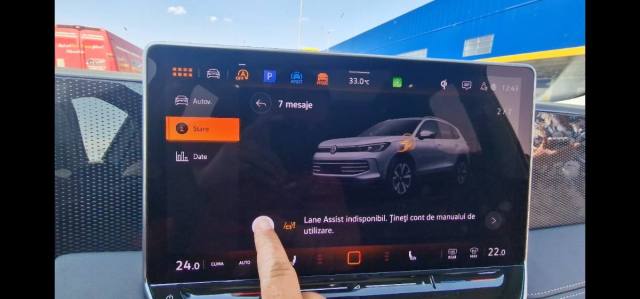

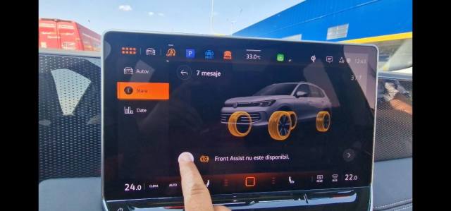

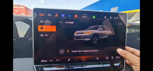

azi de dimineata cand am pornit masina...bordul sa facut " pom de Craciun"  🤬
7 erori...vezi pozele
pe cat de bine a mers pana acum masina...am crezut ca a mea NU face parte din cele cu probleme ,  am tot citit pe anumite forumuri ca sunt probleme la Tiguan III dar am crezut ca am prins un lot fara probleme...dar se pare ca m-am inselat!
NU AM SPALAT MASINA de cca 2 saptamani ...nici ploaie nu am prins!
Am sunat azi la reprezentanta VW D&C din Oradea... cel mai devreme pe data de  9 septebrie ma poate programa la diagnoza...posibil un update de soft! Nu au numai 1 persoana pe partea de diagnoza...si e FULL pana in 9 septembrie!
DEZAMAGITOR....dar probabil asta e politica firmei...SA VINDEM...si dupaia se descurca omul...daca are probleme!
Sa dai atatia bani pe o masina si sa ai probleme dupa 1 luna si un pic...si vorba aia... iei masina NOUA CA SA NU AI PROBLEME , nu iei una second hand ... ca nu stii ce iei ... si sa astepti aproape 2 saptamani....ca sa te ia la service...pt un update de soft ...mi se pare absurd sa astepti atata cu o masina noua in garantie!
Dar update-ul se poate face doar la reprezentanta...asa ca esti legat de maini si de picioare....ca sa zic asa...depinzi de cei de la reprezentanta!
Problema NU E ca apar defecte...sunt fiare pana la urma urmei...si la alti producatori de masini apar probleme la masinile noi in garantie... PROBLEMA E... IN CAT TIMP ITI REPARA MASINA!
Masina merge OK...din punct de vedere mecanic..doar ca nu functioneaza sistemele...Front assit, side assist ,ACC...etc.. sisteme importante din punctul meu de vedere , aceste sisteme te ajuta atunci cand conduci sa nu lovesti masina...ne mai punand ca ai dat si ceva bani in plus pe aceste sisteme!
Cand se rezolva...va anunt ... cum sa rezolvat ...pana atunci...DRUMURI BUNE LA TOATA LUMEA !   :Driver:

Revin cu ...ceva noutati!
Am fost la reprezentanta VW de la Debrecen ( Ungaria )... si se pare ca, pt moment nu exista rezolvare!
Problema pleaca din camera  de sus de la oglinda care citeste indicatoarele ...se pare ca se incinge prea tare si da acele erori... deoarece nu porneste tot timpul un ventilator mic  ...cand se incalzeste camera.
Au spus ca 99% problema e din soft!
Fabrica a confirmat defectul si a anuntat ca in saptamana 38 va aparea un update de soft la camera respectiva!
Daca nu se rezolva cu acel update de soft atunci se va inlocui complect camera de sus de la oglinda!

Azi am fost chemat la Debrecen pt update-ul de soft la camera...DAR problema e ca nu au putut instala noul update...nu pornea update-ul care l-au primit de la fabrica ( sau cel putin asa mi sa spus )
Dupa cca  4 ore de chinuiala...au renuntat...au trimis la fabrica problema...si voi fi rechemat saptamana viitoare...cand vor primi un raspuns sau alt soft de la fabrica!
Se pare ca nu e chiar asa de usor nici cu update-urile astea  ...

da...da...confirm!
Luni am si eu programare sa fac update de soft la Debrecen ...desi la mine nu au mai aparut problemele semnalate mai sus dupa ce sa sters erorile...masina merge OK...dar am inteles ca ar fi bine sa fac acest update chiar daca masina merge bine pt ca sunt multe imbunatatiri la mai multe module ale masinii.
Am facut update-ul ...totul a decurs normal ...nu simt nici o diferenta :Driver:
REPET ... dupa ce sa sters erorile prima data, acestea nu au mai aparut...dar am zis ca e mai bine sa fac acest update care e pt mai multe module ale masinii!
Daca apare din nou vreo eroare...o sa va anunt...pana atunci...drumuri bune la toti!  :blah_:
