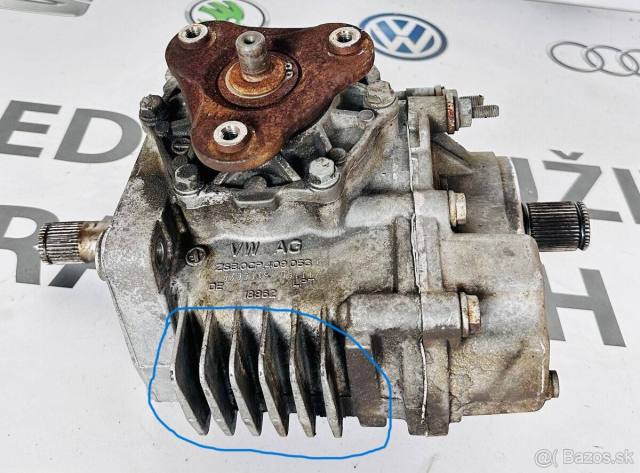

am fost la un service , ridicand masina pe rampa , au observat niste picaturi de ulei pe cutia de transfer , cea din fata . Las o poza (e orientativa , dar in zona incercuita , la mine sunt cateva picatri de ulei )
mecanicul spune ca ar putea fi de la simeringurile de unde intra planetara in cutie
