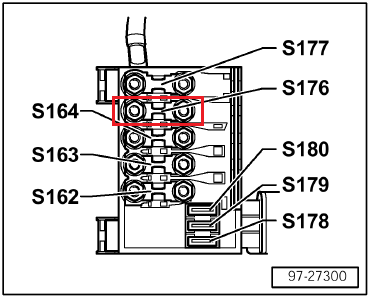

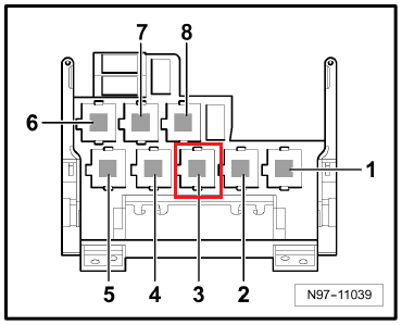

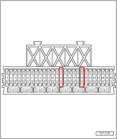

Avand in vedere ca nu apare ECU in listă şi că mai multe module au erorea de necomunicare cu ECU, cel mai probabil este cum a scris colegul @sebage mai sus. În primă fază verifică releul şi siguranţele din pozele de mai jos. Dacă astea sunt bune atunci trebuie măsurate tensiunile şi masele din mufa ECU

Așa cum mi-aţi sugerat, am verificat cele 2 siguranțe de sub bord (14 și 19) și S176 situată în tabloul cu siguranțe de lângă motor, toate sunt în regulă !
Din păcate, nu știu și nici nu am găsit pe internet unde se află tabloul cu relee și implicit releul cu numărul 3 din prima poză pentru a-l verifica și eventual schimba.
Expand
Cam ai de demontat. Placa cu releul ăsta (Lower relay carrier) este în spatele altei plăci cu relee (Uper relay carrier)
În pdf-ul de mai jos vezi cum să ajungi la placa cu relee. Am mai pus câteva pdf în plus pentru orice eventualitate. Să verifici şi lipiturile din spatele mufei releului

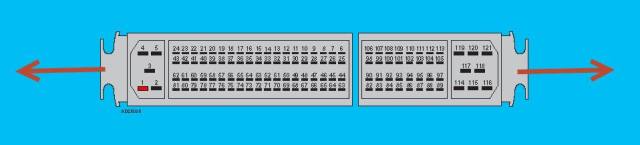

Eu zic că înainte să ajungi la releu ar fi mai simplu să verifici în mufa ECU dacă ai tensiunile şi masele necesare. Mai jos ai configuraţia mufei ECU, ca să scoţi mufele trebuie să tragi în lateral de mânerele alea ( cum am arătat eu cu săgeţi) concomitent cu trasul de mufă.  Când pui mufa la loc, o potriveşti pe poziţie şi când apeşi pe ea să apeşi şi pe mânerul respectiv, altfel nu prea intră
La mufă pe pinii 1.2 şi 37 trebuie să ai tensiunea bateriei cu contactul pus (verifică şi siguranţa 4 că am uitat de ea data trecută, prin ea vine tensiunea la pinul 37)
Pe pinii 4 şi 5 trebuie să ai masa (trebuie să ai continuitate între aceşti pini şi caroserie sau papucul care vine la borna minus a bateriei (cand scoţi/bagi mufele la ECU borna minus a bateriei trebuie scoasă, apoi o pui la loc pentru a putea face măsurătorile)
Verifică prima dată astea şi în funcţie de rezultat vedem unde trebuie să mai umbli. Eroarea de pe senzorul de ulei s-ar putea să aibă legătură cu lipsa de comunicare cu ECU sau poate avea el o problemă, vedem după ce porneşti motorul.
