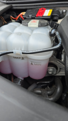

* A 4a problema si poate cea mai deranjanta: Alaltaieri cand am pus lichid de parbriz, am constatat cu stupoare ca antigelul e cam la 1 deget sub minim, in conditiile in care am fost la revizie in urma cu 2 saptamani. La revizia asta, am platit aproximativ 1800 de lei pe ceva numit Inspectie Service. Va dati seama ce inspectie service au facut de toti banii, ca mi'au zis ca totul e ok. Am ridicat si problema asta, consilierul de service si'a cerut scuze si a zis ca vor completa cu antigel. Voi verifica maine dimineata daca chiar s'a intamplat lucrul acesta.

Si nu spun de porsche, asa si la altii, de ex toyota. Am intrat vaca si am iesit bou. Era plina pana in buza, ba, pana in buza era lichidul ala si ca sa ma arda la lichid au bagat...si unde? Pe langa vas, pana pe jos, picura pe asfalt cand mi-au predato. Chiar fara nici o treaba, fara nicio grija, nepasare si indolența la nivel de arta.
Le-am zis si de o prolema la directie. Au constata cu mine in parcare, ca apoi sa zica ca inauntru pe elevator nu mai face. Evident ca afara facea iar. Masina pe garantie. Nu mai facea pe elevator: genial ba!!
ce lichid, de frana?
Vezi ca ala parca e cam coroziv

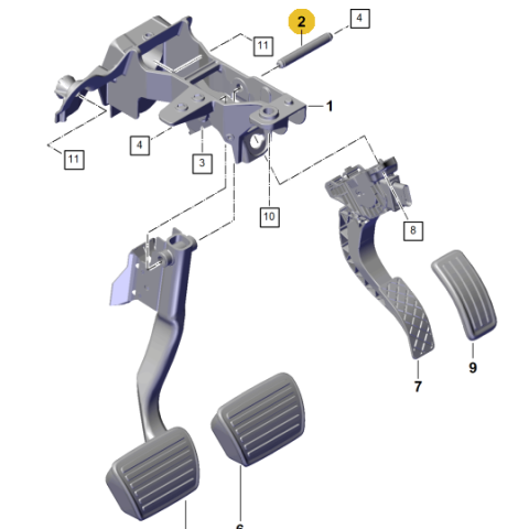

Si vorbind de zgomotul la pedala de frana.... Uitati aici un video in care am reusit sa surprind sunetul de 2 ori in 7 secunde: Intai la secunda 1, apoi la secunda 5. Astazi de dimineata, a facut acel zgomot extrem de des. Am intrebat consilierul de service daca i'au facut ceva, de se aude asa des, si mi'a zis ca nu. Eu nu prea inteleg asta: Reclam un defect cand bag masina in service, dar tu nu te uiti la el... In fine

Sa recapitulam: Acum 2 saptamani, am fost cu ea la revizie, am dat 1800 de lei pe Inspectie Tehnica. NU a vazut nimeni acest nivel scazut. Luni, la intrarea in service am reclamat special acest lucru, au zis ca rezolva si completeaza. Poza este de acum 30 de minute. Mai are rost vreun alt comentariu?

Era dot5, mineral. Am verificat inainte sa spal cu ei pe jos. Oricum l-am citat pe "mecanicul" care a lucrat la ea sa il intreb daca a pus totul la loc ca curge ceva din ea. S-a scuzat si ca mi-o baga in servis iar sa o curete.
Dar totusi.. mai aude cineva zgomotele alea in clipul postat de mine? Sau sunt eu singurul nebun si am halucinatii auditive?
Si daca da, de la ce ar putea fi?

In ceea ce priveste zgomotul, este clar de la pedala, probabil a facut ceva joc in articulatie, este un Porsche, n-ar trebui sa experimentezi asa ceva.
Nu stiu daca este exact ansamblul de la tine, insa acolo este un bolt (2) 8D1723309A, care tine pedala si poate acela a facut joc.
Este doar o presupunere.
