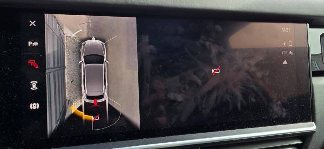

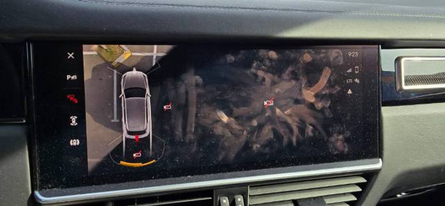

Pai in primul rand, camera spate si cea din oglinda dreapta functioneaza in continuare cand vor ele. Am crezut ca e ceva legat de temperatura de afara, vreo mufa la care s'a contractat plasticul, dar chiar si cu temperaturile blande din perioada asta fac in continuare la fel. Uneori doar camera spate, alteori si cea din dreapta la pachet. Pozele sunt din 2 zile diferite. (Ignorati va rog urmele de pe ecran, nu am mancat cartofi prajiti inainte sa pun degetele pe el, dar efectiv e un cosmar de intretinut)
530290218_WhatsAppImage2025-03-11at5_51.54PM(1).thumb.jpeg.523b70b1565499a8897c60cc042b1581.jpeg
753214346_WhatsAppImage2025-03-11at5_51.54PM(2).thumb.jpeg.7b2b6f153d907bd6786f577ecf0921e8.jpeg

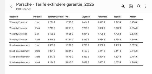

Apropo si de garantie, las aici oferta de pret pentru garantia suplimentara
771550198_WhatsAppImage2025-03-01at5_50_09PM.thumb.jpeg.3ae5189281dcdbafbb37974e33eee272.jpeg
Mai mult ca sigur o sa ma credeti nebun, dar daca lucrurile continua in ritmul asta, ma gandesc serios sa mai tin masina maxim 1 an, sa inchid leasingul si sa ma mut inapoi in barca Volvo. XC90'ul nou e foarte frumos si imi face cu ochiul. Inca nu ma duc la test drive, sa nu mai ia nebuniile si mai rau.

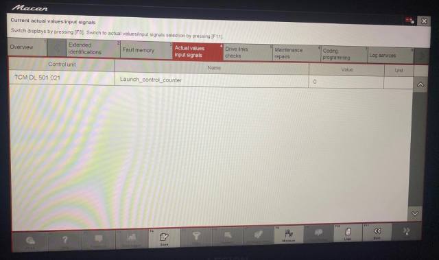

Aici poate fi o problema .
Vezi pe cutie  numarul de launch control avute.
A avut vreun incident in spate?
Posibil sa intre apa/umezeala la o mufa
Nu. Ei zic ca doar parbrizul a fost schimbat. Cum vad numarul de LC? Presupun ca doar pe tester, nu?
Da ,cu piwis-ul.

Detaliul asta apare în istoricul de diagnoza si nu se poate reseta? Apare si timestamp?
Asa arata in piwis,nu am vazut optiunea de resetare contuar.
