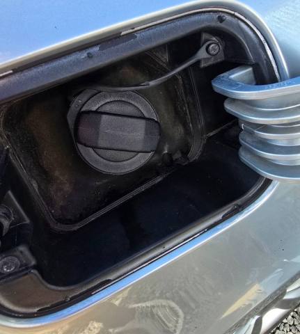

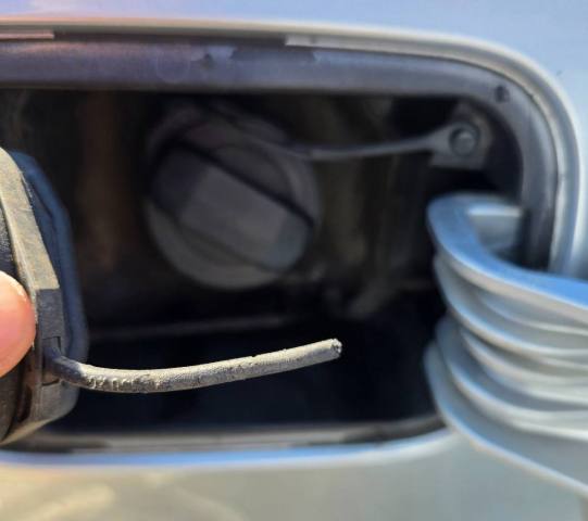

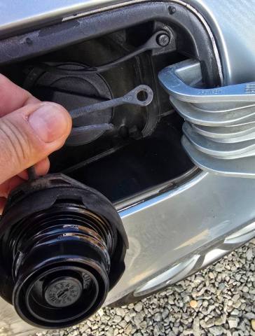

Ceva aproape neimportant, dar util, schimbarea busonului de la alimentarea cu motorină, căruia în timp, i se rupe cordonul de cauciuc.
Se taie moțul vechi, se găureste cu un burghiu de lemn de 6mm, se introduce cel cumpărat de pe Aliexpress (cost 5$) și se clipseaza în gaură.

Se gaseste separat si cordonul acela. Pe original, cod de porsche sau aliexpress
Modificat de marius1982.11
Trebuie sa fac si eu aceeasi operatie la un Passat B5.5 . Ce nu am inteles eu .... ce anume sau unde anume dai gaura cu burghiul de lemn ? Mie mi s-a retezat cablul , si ce am gasit pe net ,  intr-o parte a cablului se clipseaza in gaura din care scot cablul vechi , iar in cealalta parte a cablului este busonul la care cablul este turnat pe corpul busonului .
@OLIVIAN IOANsalut. Îți las mesaj în privat.
@marius1982.11 am văzut videoclipul pus de tine și e utilă informația. Nu m-am gândit că se poate prinde de capac, dar uitându-mă la Tiguan, Skoda si Golfuleț, nu există acel orificiu în care să clipsezi cordonul, cum este în videoclip. Și prefer să gauresc în plastic, decât în capac.
@vwblablase găsește pe Aliexpress, costă aproximativ 6.5$. Aici este link-ul către produs. Am tăiat cât mai drept cu un cutter, muștiucul ce tine cordonul. Din fabrică el vine turnat si cordonul clipsat. Apoi, fix în locul muștiucului am dat gaura si apoi am clipsat cordonul.

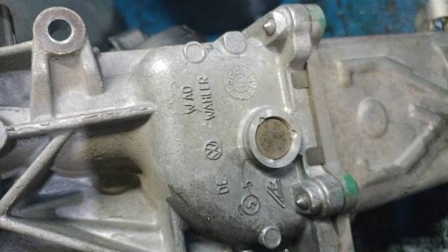

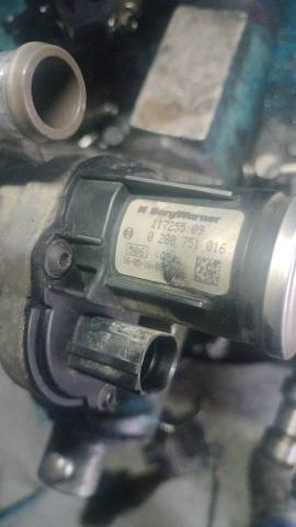

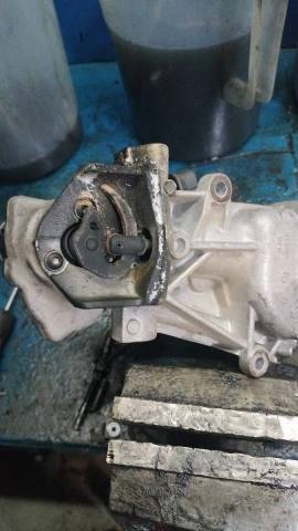

Se pare că urmează o noua intrare în service pentru schimbare egr. To be continued...
Am rezolvat si eroarea 😀
Când ne-am întors din excursie, am luat și Balena la Galați. Drumul până la Galați a fost fără probleme, doar că din cauza oboselii am condus mai încet, fără a depăși 115km/h, pentru a merge împreună cu soția. Surpriza am avut-o când am ajus acasă, consumul de pe bord indicând pentru cei 240km, doar 4.4l/100km. :cheers:

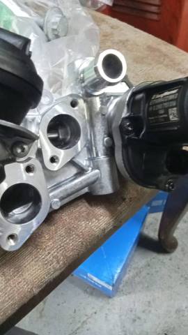

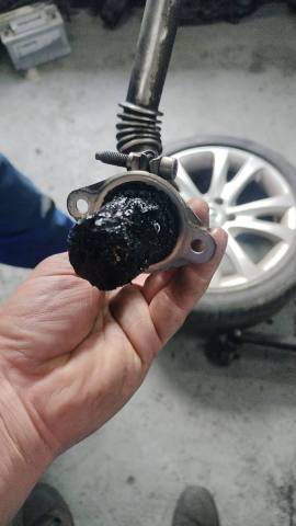

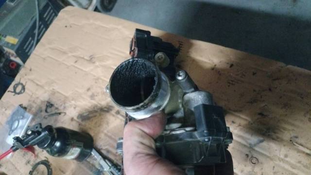

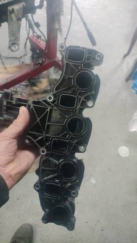

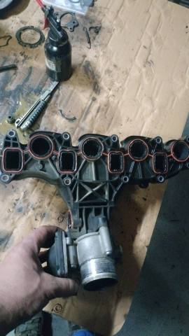

Luni am reușit să ajung la mecanic și să îi las mașina, iar de marți am primit pozele cu admisia, clapeta și egr-ul.

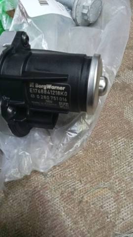

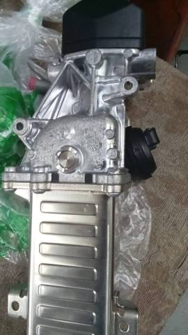

Miercuri a venit si egr-ul nou, tot Wahler și a fost montat după curățarea admisie, clapetei.

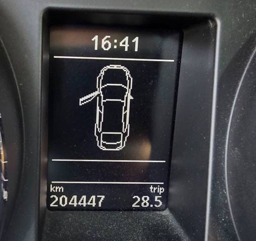

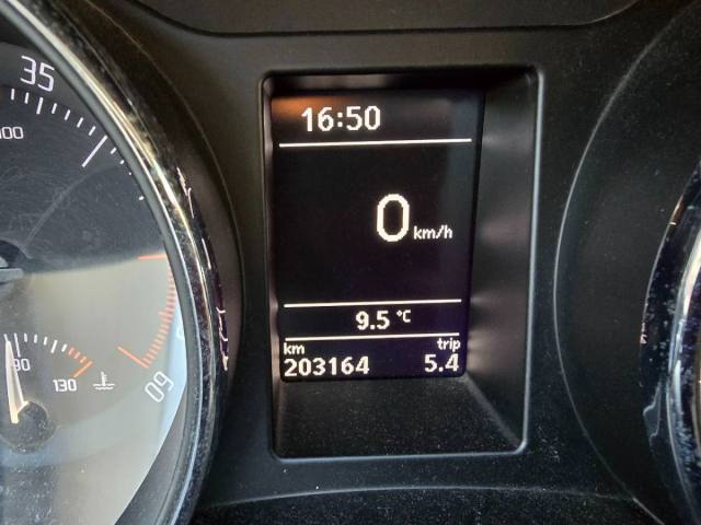

kilometrajul actual
Mașina va rămâne la mine pentru o perioadă și sper să am suficient timp si vreme bună să îi mai fac câte ceva.

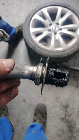

Am dat acceptul pentru înlocuirea racordului flexibil și curățarea filtrului, iar astăzi a luat mașina din service, a achitat contravaloarea și a plecat in probă. Mașina merge ok, nu mai are erori in bord.

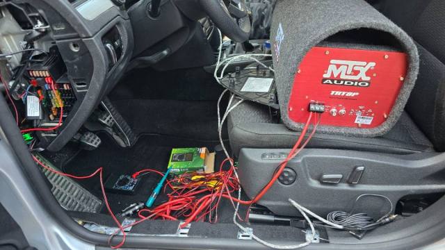

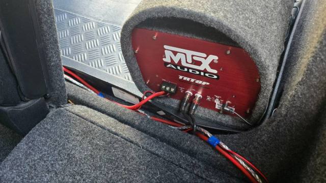

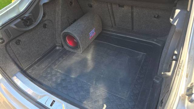

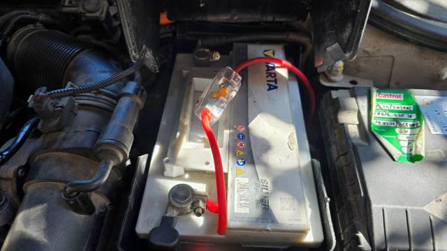

Așadar a venit băiatul meu acasă și ieri ne-am apucat de montat subwoofer activ, carcasă baterie și roți de vară pe 18".
Ne-am apucat cu subwoofer ul fiind că era cel mai mult de muncă la el. După scoaterea bateriei, am scos pragul stânga față și am declipsat parțial pragul spate, am scos șezutul banchetei spate și cu ajutorul unei sârme, am tras "șarpele roșu", cum îi spunea @Muale în compartimentul pasagerilor, am scos RCD360 PRO și am identificat firele de la difuzoarele față și am cuplat adaptorul hi-low. Subwooferul are și el mufa hi-low dar am zis că e mai ușor cu un cablu RCA decât să vin cu fire separat.
Am facut o probă provizorie,
întrucât se apropia prânzul și aveam treabă :))
După masă și puțină odihnă am continuat cu trasul cablurilor și remontat totul (nu înainte de a mai trage și un aspirat in interior). Acum muzica se aude mai profund, fără a fi deranjant, iar volumul basului se poate regla cu ajutorul unui potențiometru, după bunul plac.

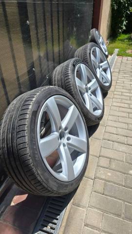

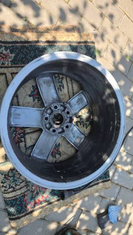

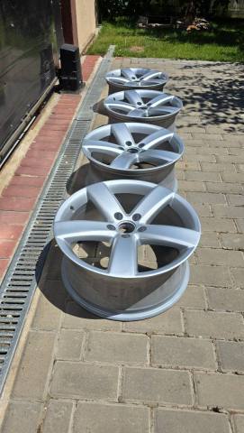

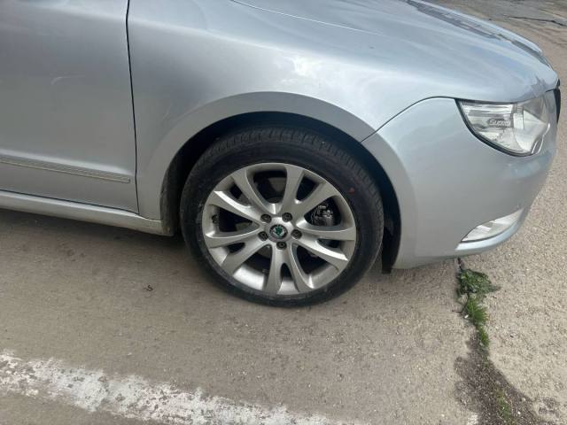

Mulțumiți de rezultat, ne-am apucat de schimbat roțile, mai ales că începuse atacul țânțarilor! 😁 Luasem mai de mult un set Daytona, care au fost vopsite negru, foarte prost
și după indreptare, o curățare temeinică, ceva muncă pentru acoperirea zgârieturilor, șlefuire și vopsire au iesit cam așa:

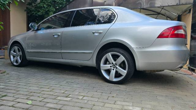

Am găsit și niște Nexen Nfera Sport cu DOT0124 si le-am montat și echilibrat.
Si de la 17" am ajuns la 18"
Îi stau bine cu ele, nu-i așa? Parcă in sfârșit arată a limuzină acum! :Driver:

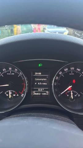

Balena a fost la Untold si i-a plăcut la drum lung cu noul setup de jante.
Valorile înregistrate pentru 4 adulți cu bagaje la întoarcere, au fost mai mari decât la dus (6.2l/100km), dar nu sunt de speriat. Teoretic având aceeași amprentă la sol 225, ar trebui să scadă consumul, pentru că Daytona 18" cântăresc 11.8kg iar cele Proteus 17" aveau 14.4kg și adunând și greutatea anvelopelor rezulta o scădere a greutății cu 11.2kg

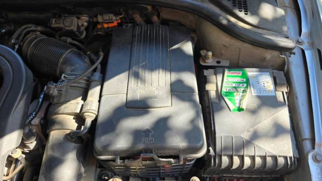

Pe la sfârșitul lui august, bateria nu a mai vrut să pornească. Am bănuit un cablu slăbit la subwoofer, ținând cont că era ultima modificare la mașină, așa că i-am spus băiatului meu să verifice. Nu a găsit nimic in neregulă, doar că și-a adus aminte că la o curbă l-a auzit prin portbagaj cum se rostogolea. După ce l-a ajutat un vecin cu o pornire cu cabluri, mașina s-a comportat normal.
După scoaterea alimentării de la subwoofer, mașina nu a mai avut probleme cu pornirea. În septembrie a venit cu mașina la Galați după care am plecat în Eurotrip, nu înainte de a-i cupla la loc alimentarea la subwoofer. Eram curios dacă rămâne fără baterie și când ne-am întors și am vrut să o pornesc... nu a pornit. :grrrrrr: Am pus cabluri, i-am dat curent de la Tiguan a pornit și au putut pleca la București. Bun, deci am scos din noul cablul de la alimentarea subwooferului.

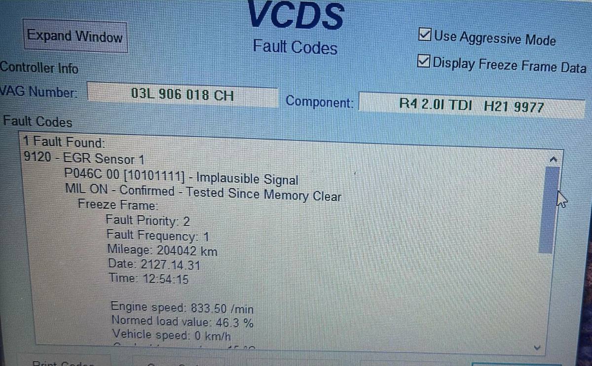

Pe data de 14 a ajuns la service, eroarea era tot pe senzorul 1, așa că am hotărât să cumpăram unul nou OEM, pe care spido l-a comandat după vin-ul mașinii. La regenerarea forțată cu testerul a efectuat-o, dar pe tester a apărut eroare, iar senzorul 1 arată 20°C iar, senzorii 3 și 4 arătau peste 400°C. Dar in final regenerarea forțată a mers și martorii au putut fi șterși.
Pe 20 noiembrie a ajuns senzorul nou, a fost montat, s-a făcut din nou o regenerare forțată, martorul s-a stins. Pe 28 noiembrie a luat băiatul masina din service, fără martori aprinși, totul părea in regulă. A doua zi, pe 29, ghiciți ce martorul s-a aprins în bord. :banghead:

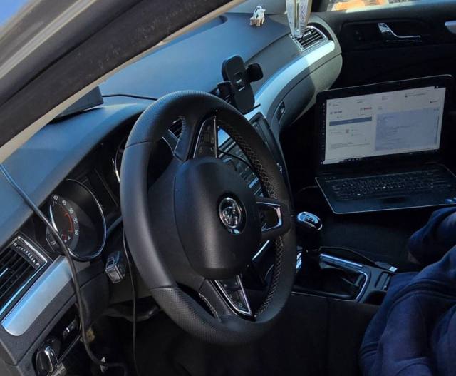

A doua zi mă prezint la mecanicul meu, îi prezint tot istoricul de service cu ce s-a făcut-o până acum. A analizat-o si mă sună a doua zi, suspectand cablaj senzori 3 si 4 sau chiar senzorii defecți sau o problema cu ecu. La test a încălzit senzorul 1 si a crescut temperatura pe tester, deci senzorul 1 functiona corect. Iau masina și ma duc la @andrei.toledo, îi spun si lui istoricul până acum si după ce vorbește cu un electrician, rămâne masina la el. A doua zi, il rog sa rescrie ecu cu softul inițial avut de Superb, să eliminăm si posibilitatea unor erori de scriere sau codare de la flash-ul anterior. Între timp vine si electricianul, verifică senzorii, mufe si cablaj, Andrei aduce si un alt ECU si il verifica si cu acesta, poate ECU-ul meu a luat-o razna. Mai rămâne de testat senzorii 3 si 4, care erau de pe filtrul achizitionat și se pare că nu erau compatibili cu motorul meu. A fost comandat si senzorul 3 pentru test si in următoarea zi m-a sunat electricianul si mi-a spus ca si acesta indica temperatura normală. I-am spus sa il comande si pe ultimul, iar in ziua următoare după ce a montat si ultimul senzor, la testarea de drum, in sfârșit, mașina si-a început și terminat regenerarea fără să apară martorul in bord.
Între timp am mai pus 200km, atât prin oraș cat si in afară si masina mergea chiar foarte ok, răspunde imediat la accelerație.
I-am făcut astazi schimbul de filtre si ulei, mai erau cam 2-3 luni, dar am zis sa i le fac pe toate aici.
Tot astăzi am prins si o regenerare când am ajuns la service, motorul fiind turat puțin peste 1000 ture,
iar când a terminat-o, a revenit in jurul valorii de 850 ture la relanti.
La testarea senzirilor acestia indica temperaturi corecte, iar la ridicarea turației  senzorul 1 a crescut de la 20°C la 170°C, după care a început să scadă cand nu a mai fost turat motorul (și ceilalți doi senzori si-au modificat temperaturile indicate).
După această nouă aventură cu Superb-ul sper să fi închis seria reparațiilor și să se plimbe și baiatul meu in sfârșit, cheltuind doar consumabilele aferente. Le mulțumesc lui @nikos, @spido, @andrei.toledopentru sprijinul lor la aceste reparații și continuăm aventura pe acest forum și pe străzile patriei.
