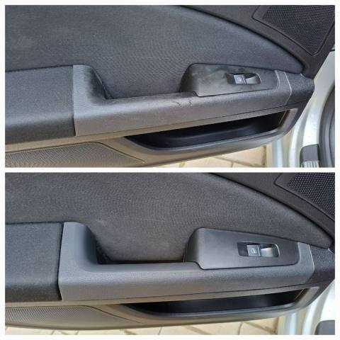

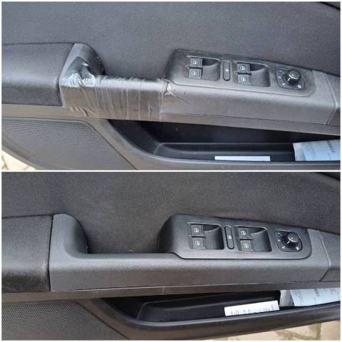

Mânerele de la interior au inceput sa se cojeasca, cum era si la Golf-ul gri, așa ca am comandat 4 mânere pentru înlocuire.

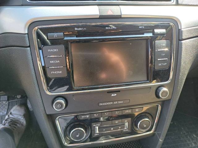

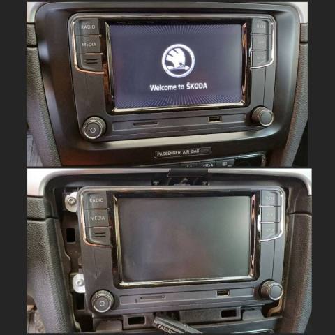

Am comandat și primit deja un RCD360PRO cu iluminare verde și urmează ca la schimbare să îi trag și cabluri pentru subwoofer în portbagaj, chiar dacă va fi montat mai târziu.

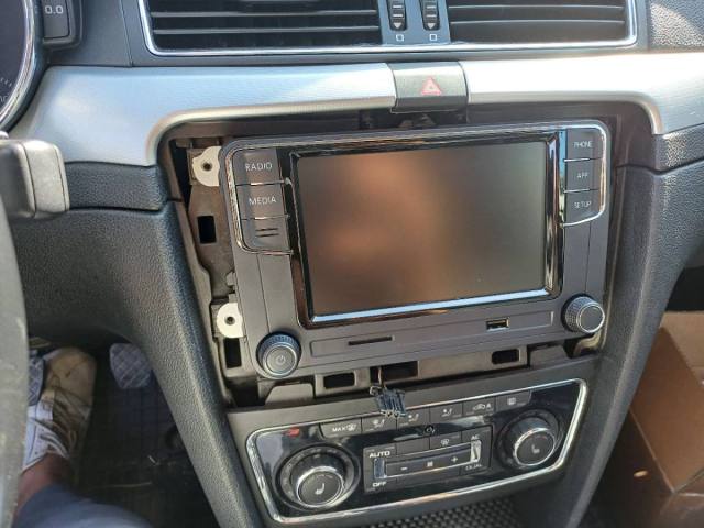

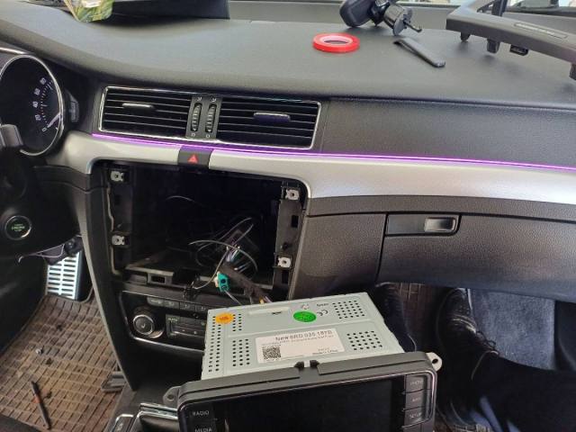

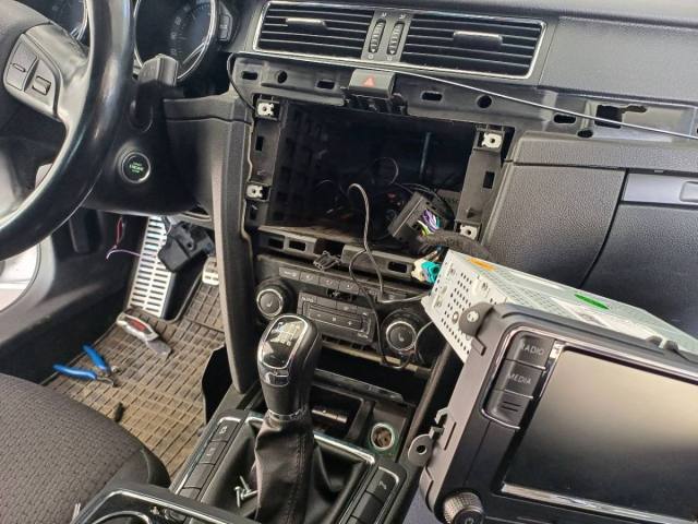

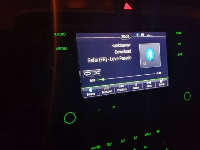

Înainte de a pleca, am inlocuit Bolero-ul cu RCD360 PRO. Am uitat să comand și rama, așa că momentan rămâne mai "dezgolit". 😁
Comunicarea prin Bluetooth este foarte bună, posturile radio se prind bine, se mișcă rapid, iar lumină este ok, 99% din ceea ce este oe original.

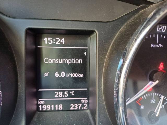

Consumul mi s-a părut surprinzător, în condiții în care am mers tare și la dus și la întors,la dus am avut bagaje, iar la întors am avut ceva greutate, iar prin scoaterea poliței și rabatarea banchetei s-a creat un spațiu foarte încăpător. De asemenea foarte utilă,  mi s-a părut, deschiderea dublă a hayonului.

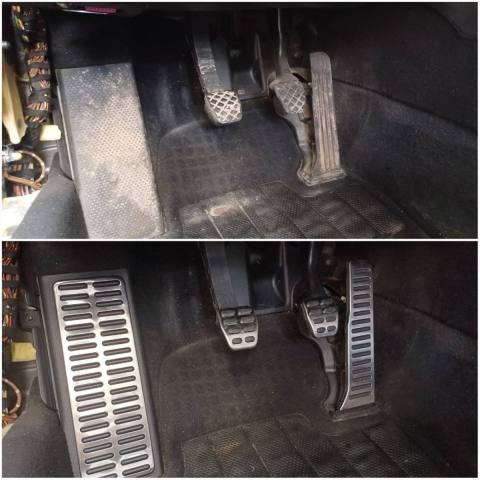

Cel mai ușor a fost să înlocuiesc pedalele cu cele cu ornament inox

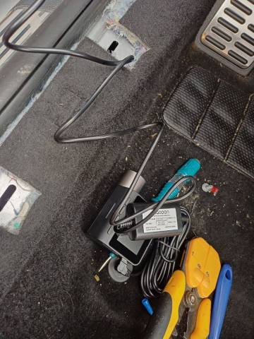

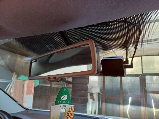

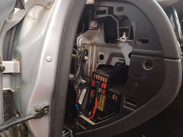

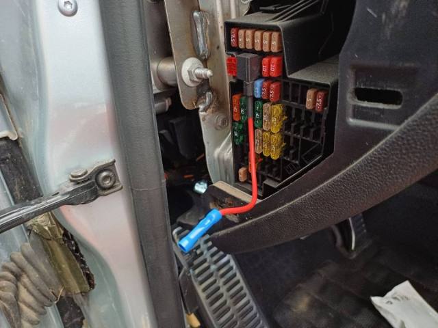

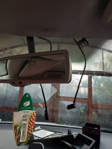

Apoi dacă tot am scos plastice am zis să trag si cablurile pentru camerele de filmat traficul

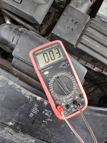

Am identificat o siguranță pe contact și am testat
Apoi am legat adaptorul
si am intins cablurile prin plafon și ornamente până am ajuns în spate. Am optat pentru aceeași cameră pe care o am pe Tiguan și pe Golf, 70mai S500s Dash Pro Plus pentru față iar pentru spate 70mai MiDrive RC06. Din păcate am reușit să ciufulesc folia care vine aplicată pe parbriz și a trebuit să comand alta, întrucât nu mai stătea lipită. Așa că mai aștept puțin cu camerele... :grrrrrr:

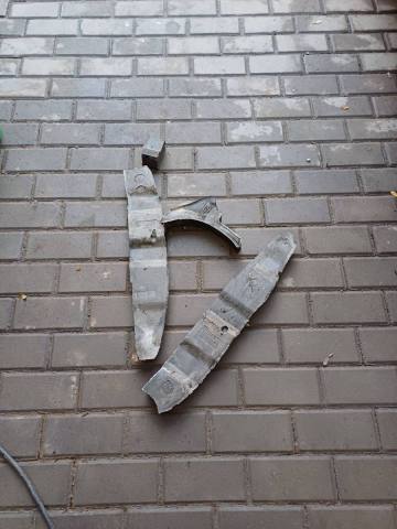

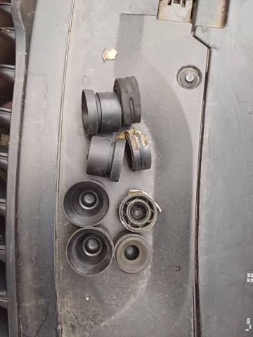

Apoi am schimbat înălțătoarele de la capacul motorului

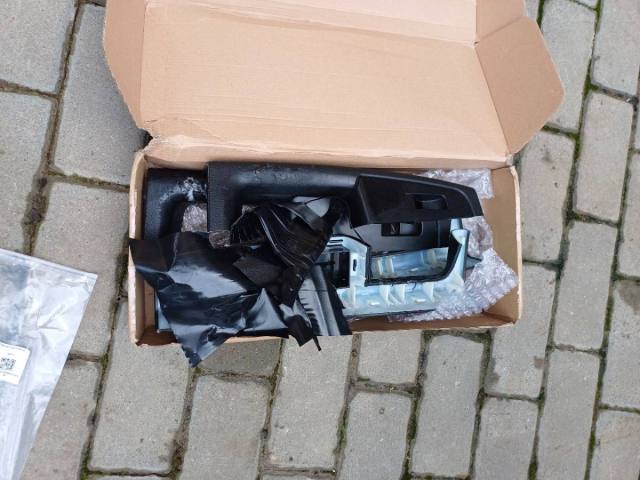

mânerele de la uși (se potrivesc cam 90% față de cele originale  au niște piciorușe in plus, care nu intra nicăieri)

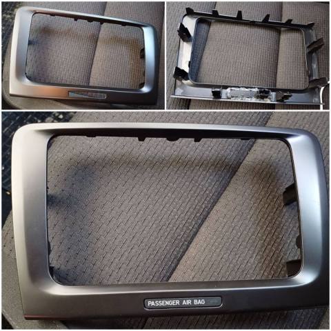

Rama pentru RCD360 PRO s-a potrivit foarte ok cu excepția găuri unde intra indicatorul airbag-ului. Am tăiat cu cuterul puțin din indicator, apoi cu gluegun-ul l-am asigurat că nu iese la o împingere accidentală.

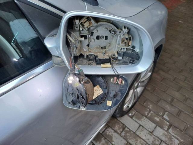

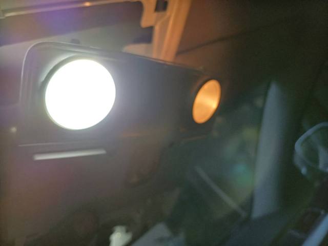

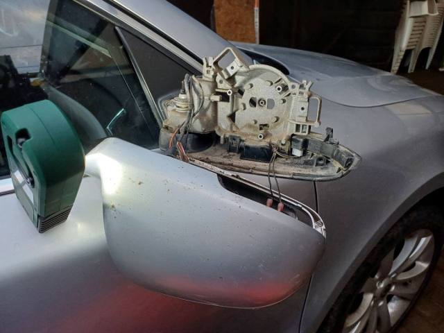

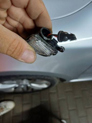

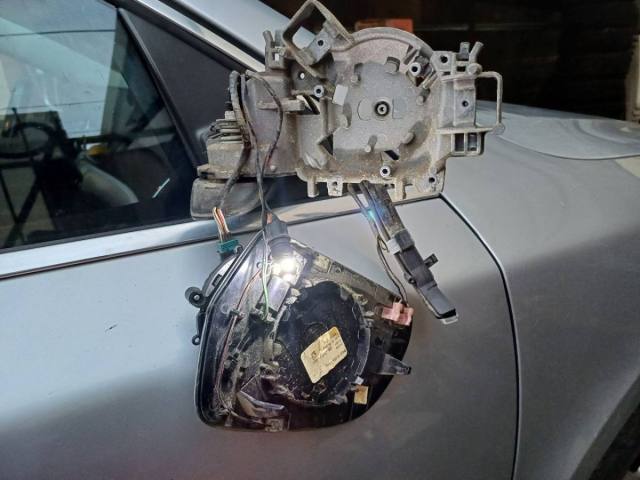

Ziua următoare am zis sa schimb puddle lights (luminile de sub oglinzi) și semnalizările din oglinzi. Am crezut că in 30-40 min rezolv, doar că inginerii de la Skoda au zis că n-ar fi o idee rea că ultimul șurub de la semnalizare să fie băgat în spatele puddle lights, pe care dacă vrei să le scoți mai ai încă 2 suruburi de scos.
Asa că am scos toate șuruburile și le-am înlocuit până la urmă, cu multă grijă să nu rup cleme sau fire. De asemenea marginea de la puddle lights lovea în suportii indicatorului de semnalizare asa că le-am topit cu ajutorul ciocanului de lipit.
Văzând cât de complicat a fost am facut pe oglinda din stânga un DIY pentru a fi în ajutorul celor care ar vrea să repete operațiunea și pe care îl găsiți, ca de obicei, pe canalul meu.
A durat mai mult decât preconizasem, cam 2 ore și jumătate dar rezultatul final e mai mult decât ok.

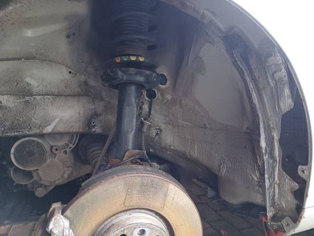

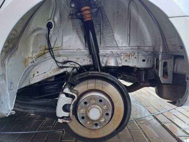

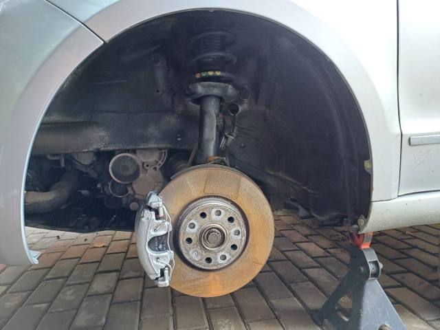

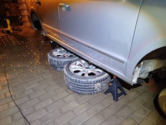

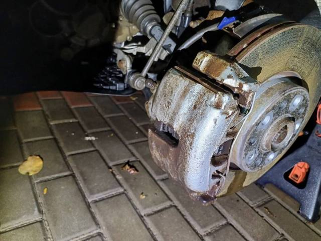

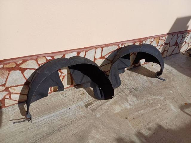

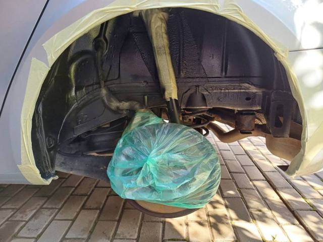

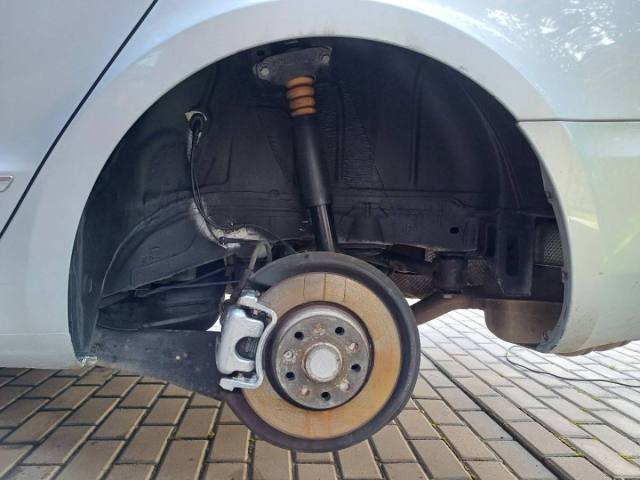

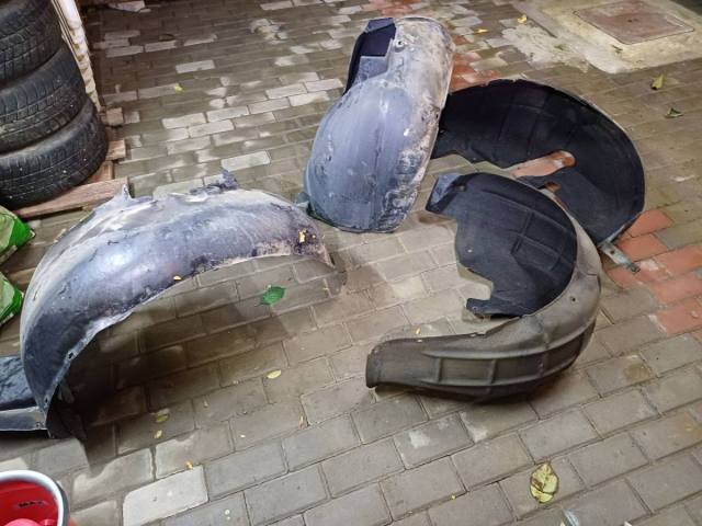

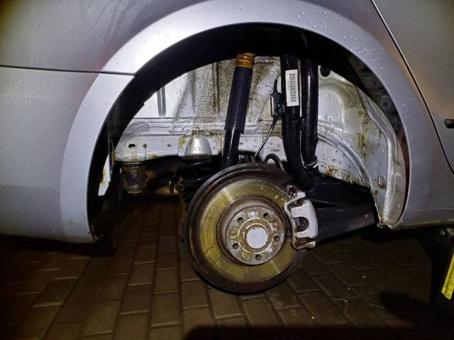

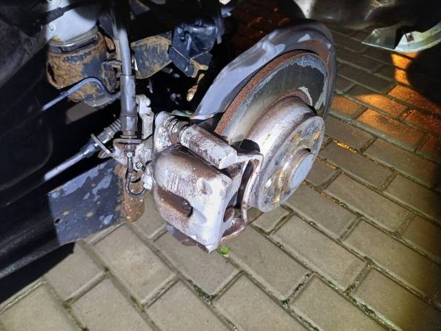

În fine, vinerea trecută, am reușit să o urc pe capre, să îi scot roțile si carenajele și cam atât că venise noatea
Sâmbăta am spălat încă o dată carenajele, pasajele roților- pe care le-am spălat cu perie și pensula și detergent și apoi încă o spălare cu Supermafrasol, o clătire și o uscare cu foenul.
Am mascat tot ce nu voiam să ating și am dat antifonul spray
După 2-3 straturi am fost mulțumit de rezultatul obținut.
Între timp carenajele spate au stat la soare la uscat

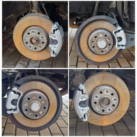

Am vopsit și etrierii, curățați și degresati în prealabil, tot cu gri (vopsit la pensula în 2 straturi și apoi încă 3 de lac)
După ce am facut o pauză cât s-au uscat toate bine, am remontat carenajele și rotile si am coborât mașina de pe capre, dar nu înainte de a scoate bureții de la aripi

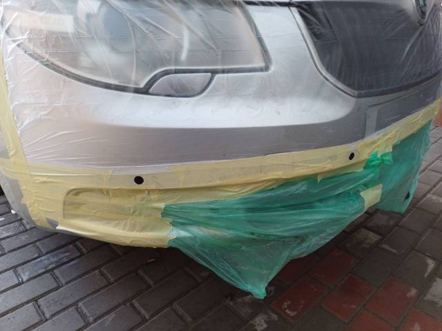

Printre picături, fiindcă uitasem să fac operațiunea înainte de montare, am mascat fața și apoi am vopsit senzorii montați de @Mihai.Nechifor pe bara față. 😁

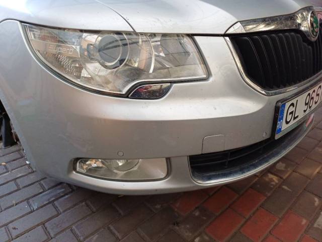

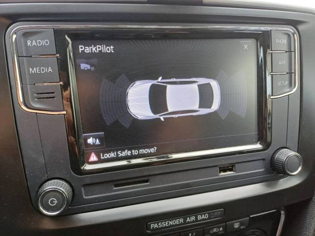

Acum parcarea se va face mult mai ușor atât cu fața cât si cu spatele și datorită camerei pentru mers înapoi montată tot de Mihai.
Apoi am lipit noua folie comandata și am montat camera frontală pe parbriz și am testat conexiunea și cu cea de pe spate.

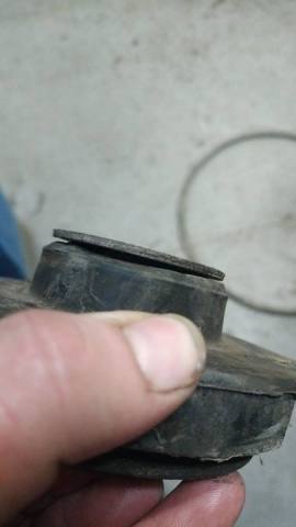

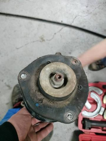

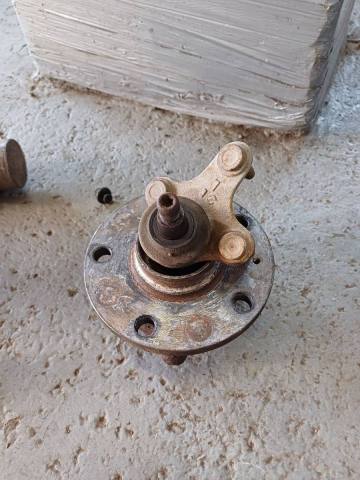

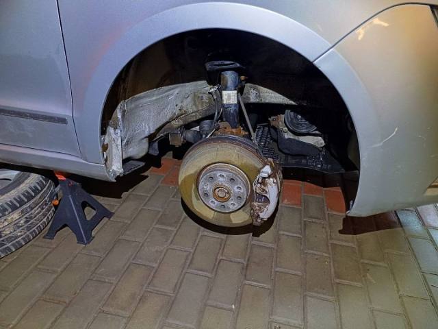

Am tras tare să predau beneficiarului și această mașină. La mecanic am schimbat rulmentul pe stânga față (care nu fusese schimbat, deși așa apare pe factură) și pivotul de pe stânga. Nu am scăpat total de un zgomot așa că, data viitoare voi schimba flanșa amortizorului și bieletele antiruliu, chiar dacă bielete par tari.

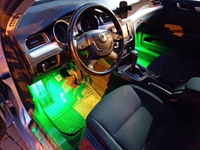

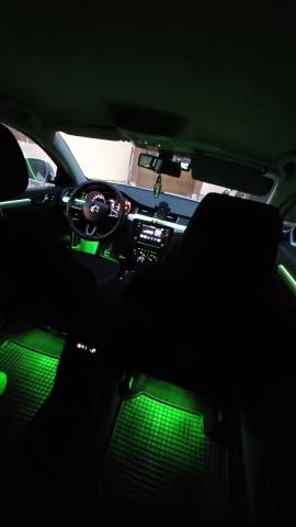

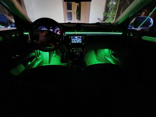

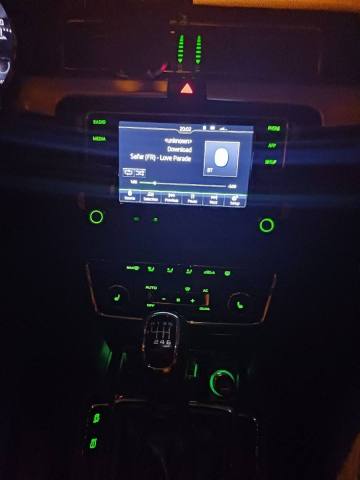

Când am comandat ledurile verzi am luat doar 2, m-am păcălit necitind cu atenție anunțul, lotul fiind de 2 bucăți și un alt preț pentru comenzi peste 10  bucăți, eu fiind obișnuit cu loturi de 10. 😁 Așa că pe spate le voi monta tot data viitoare.

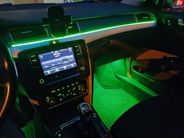

Îmi place mult cum se vede cu tema verde de la Skoda. :wub:

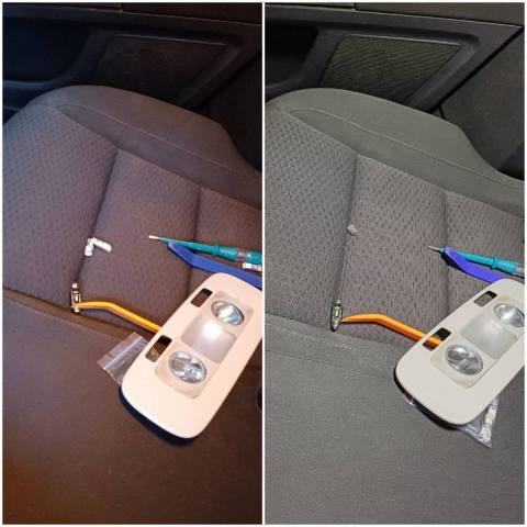

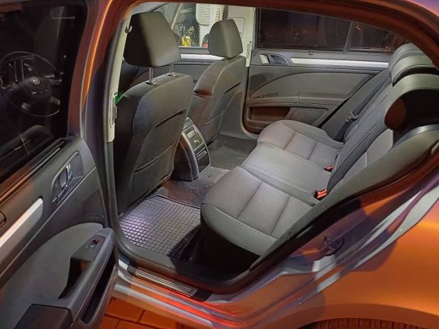

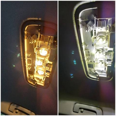

Au venit rândul becurilor de plafoniere să fie înlocuite cu leduri, diferența fiind foarte mare.
Cam așa arată rezultatul

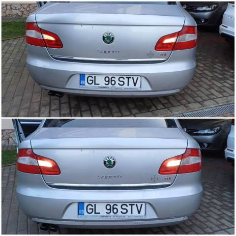

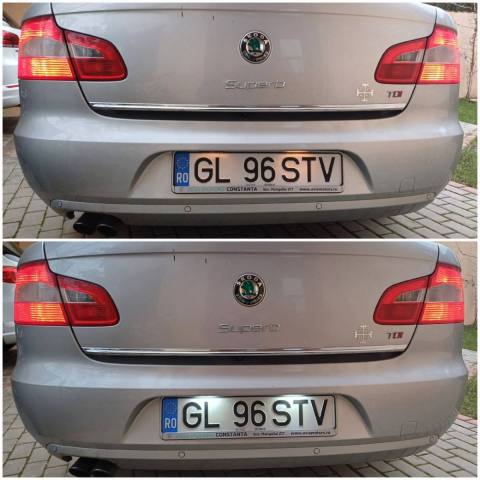

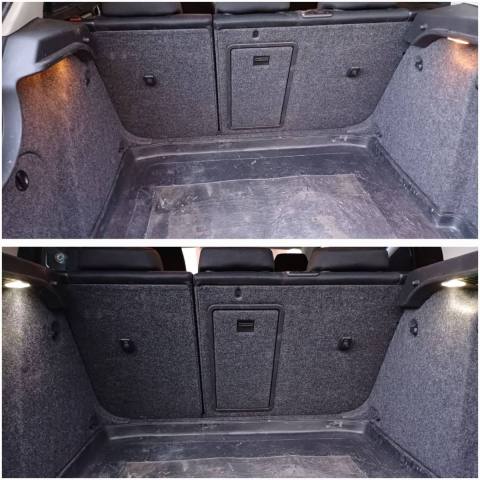

De asemenea am schimbat si becurilor din portbagaj, din păcate nu mai aveam leduri ca la plafoniere, dar am decis sa cumpăr lampi cu led, care sunt mult mai luminoase decat orice led. Le voi înlocui tot data viitoare.

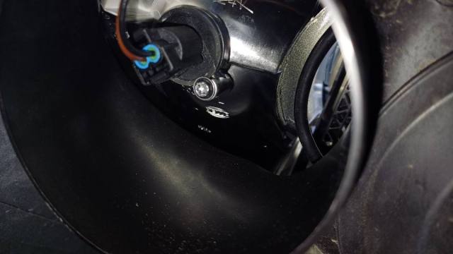

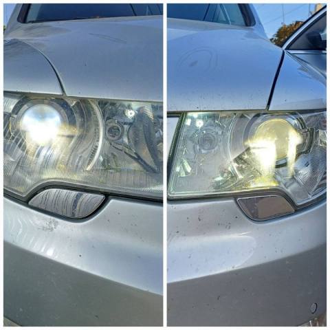

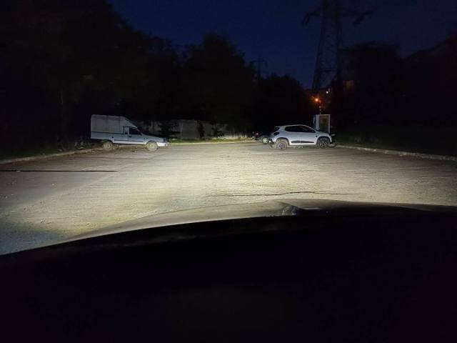

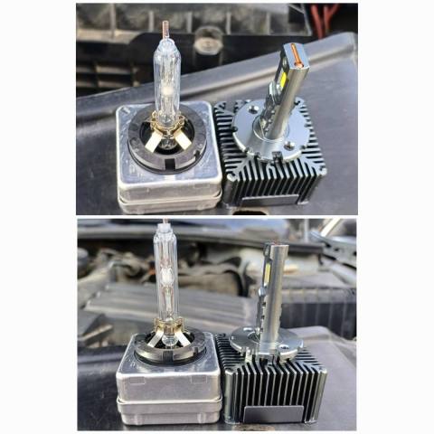

Apoi am inlocuit becurile xenon D1S cu leduri. Este aceeași marcă pe care o folosesc la Tiguan (D3S) și la Golf (D2S), am mers tot pe 4300k exact ca și la celelalte. Parputin diferite în poza, unul ducându-se mai spre 5000k, dar cu ochiul liber nu este vizibilă diferența.
In schimb este o diferență de cam 25% in plus față de becurile cu xenon la intensitatea luminii in față, luminarea șoselei fiind foarte bună. Nu mai zic de faza lungă, care pe lângă xenon antrenează și becul cu halogen (așa a venit mașina, nu știu dacă e normal la Skoda Superb dar nici nu imi bat capul, faza lungă o sa fie folosită foarte rar)
Mai am de schimbat becurile de la parasolare și cel din torpedou, de care am uitat. 😁

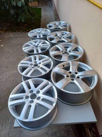

Am încheiat cu pregătirea și întinerirea jantelor pentru iarnă. Cele care vor merge pe Skoda sunt fostele mele jante de iarnă, Boston 17", cărora le-am îndepărtat lacul exfoliat sau sărit cu 320-2800 și la sfârșit le-am dat 3 mâini de lac pentru protecție. Nu le-am făcut integral din lipsă de timp, probabil la primăvara sau vară, în măsura chefului și disponibilității le pot lua încă o dată la făcut.
În schimb, Atlanta 16" pentru Golfuleț, le-am făcut integral, cu filer, vopsea și lac, atât pe interior cât și pe exterior. Am folosit și puțin kit unde erau mai adânci zgârieturile, dar sunt și zone unde mi-au scăpat când le-am dat kit acum 5-6 săptămâni și nu am mai avut răbdare acum. Vor fi jante de iarnă și am vrut o întinerire, nu să iasă perfect.

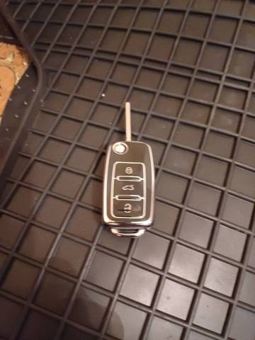

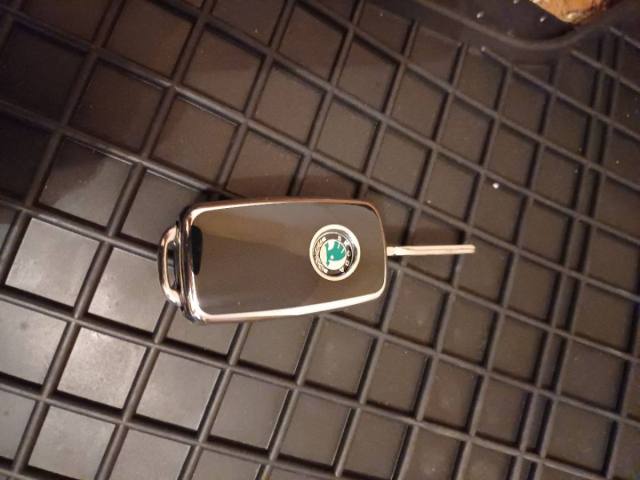

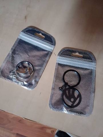

De asemenea am îmbrăcat cheile cu huse și le-am luat și brelocuri, pentru un mic "personal touch" +5cp 😁

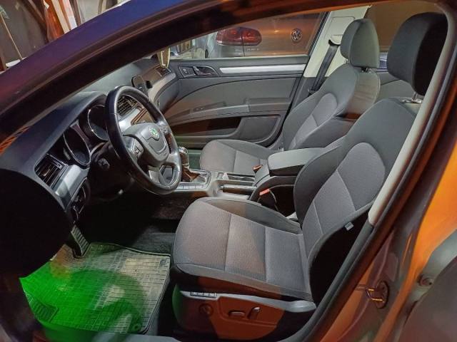

Și gata, după ultimele pregătiri, am predat-o beneficiarului! I-am schimbat covorașele de cauciuc cu unele noi, întrucât cele vechi erau rupte.
Am băgat în portbagaj un set de covorașe textile pentru vară și un set de jante pe 17", ce vor fi echipate cu anvelope de iarnă.

• înlocuit lumini picioare cu led-uri verzi (50%, urmând și cele de pe spate)

• înlocuit rulment și pivot stânga față (urmează și flanșa amortizorului și/sau bieletele antiruliu pe față)

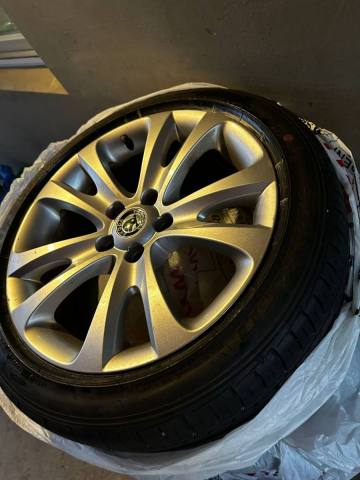

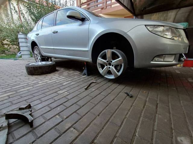

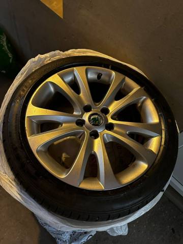

Balena a ajuns la noul domiciliu, unde i-au fost înlocuite roțile de vară cu cele de iarnă.

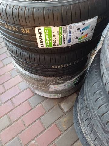

Totodată au fost schimbate anvelopele de vară, întrucât cele cu care a venit mașina erau uzate și destul de vechi.
M-am jucat puțin prin filtrele de la telefon și am umblat la pozele lui "Steve" - numele balenei. 😁 Ii vin bine Boston-urile de la Tiguan, nu-i așa? :wub: Mai trebuie doar capacele centrale de la jante și cele de la prezoane.
După montarea noilor anvelopele de iarnă și noilor roți, Steve a plecat la o călătorie mai lungă în acest weekend. Aștept impresiile de după călătorie. 😁

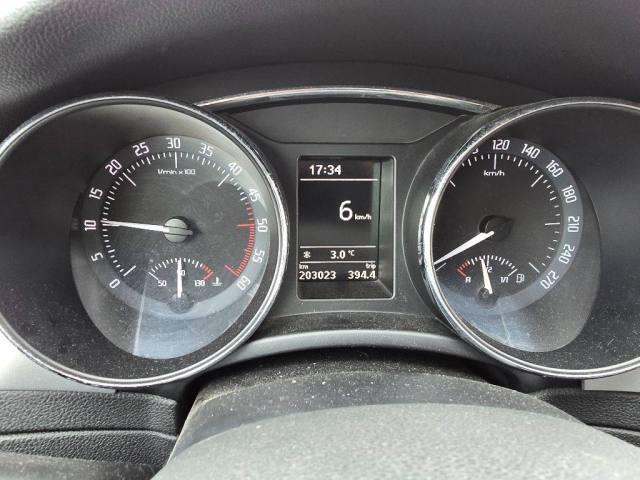

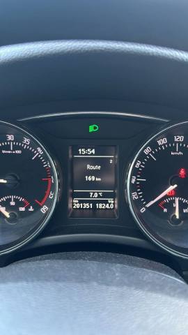

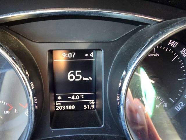

Între timp a trecut peste pragul de 200.000km

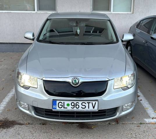

și pentru a se încălzi mai repede a montat capacul de plastic din fața grilei de la radiator. Am și capacul de la partea de jos a grilei? Ar fi ok sa-l monteze si pe acela sau e suficient cel de sus?

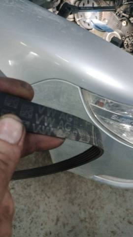

salut, zgomotul de la rulmet sau asemanator unui rulment poate fi de la cauciucuri.

@Nenciu Victor referitor la vopsirea etrierilor: la toate mașinile am vopsit personal etrierii și pot spune în urma acestor experiențe personale că, vopseaua auto cu lac încorporat sau lac separat, nu se exfoliază de pe etrieri, dacă etrierul este curățat de rugină bine și degresat înainte de vopsire. Vopseaua am dat-o la pensula sau cu ajutorul sprayului dar am optat in ultima perioadă doar pentru pensula, pentru că, nu trebuie să maschez foarte mult, ca la spray. Eu cumpăr lac, vopsea, degresant și întăritor de la un magazin ce comercializează vopsele auto.

Zgomotul de "rulment" a fost și de la cauciucuri, care fiind vechi erau zgomotoase, dar și de la rulmentul schimbat doar pe factură...

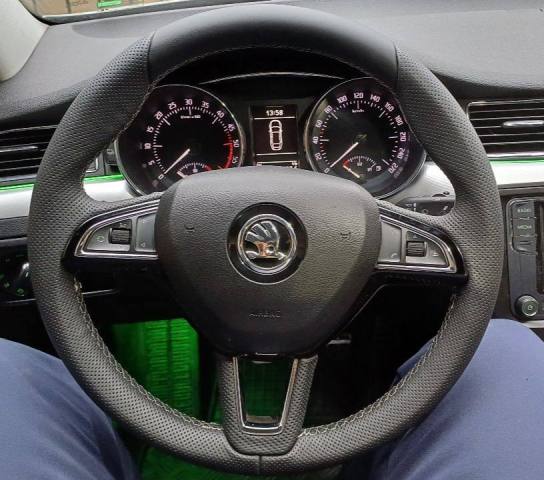

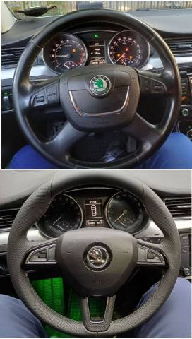

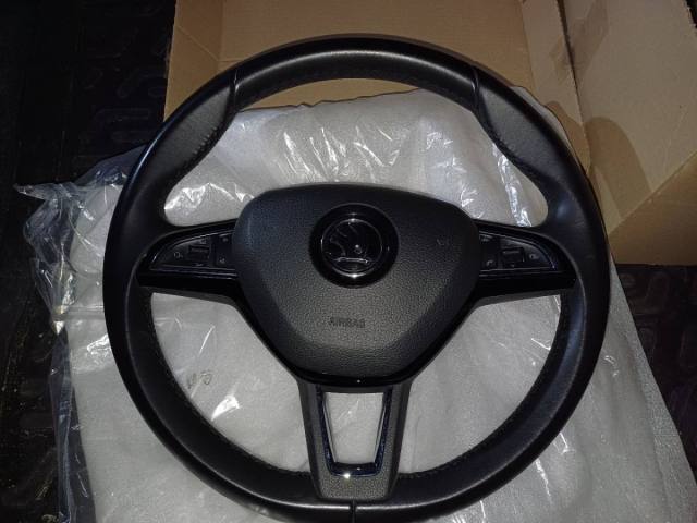

De ceva vreme mi-a intrat în cap să ii pun un volan mai nou, mai sexy și nu neapărat sportiv (teșit). M-am uitat prin anunțuri și am reușit să pun mâna pe un volan de Superb 3 din 2017 cu numai 87.000 km învârtiți, în stare foarte bună.
După ce am intrat in posesia lui și având drum prin București, i l-am lăsat băiatului să-l monteze. Pe forum când am întrebat, primul răspuns pe care mi l-a dat Cristi @Al Bundy mi-a dat de gândit: "ce cod au comenzile de pe volan". :scratch: Citisem ca făcuse unul retrofit de pe Superb 3/Octavia 3 fără modificări... dar acum nu mai părea la fel de sigur. În fine, i-am zis sa-l sune pe @F l o r i n la care mai fusese cu Golful 5, că sigur il rezolva. Dar m-am lamurit rapid ce voia să spună Cristi în legătură cu comenzile, cand am vorbit cu Florin și mi-a spus că nu funcționează decât parțial comenzile și îmi trebuie un anumit cod ca să fie functionale 100%, comenzi pe care nu le are din păcate. :scratch:  Pff, cât de greu poate fi, aveam o vorbă. Dar era deja un lucru în plus :)

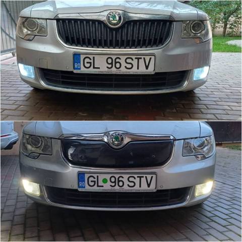

Regrupare; am căutat comenzile respective dar erau la un preț exagerat de scump. Oarecum resemnat am zis să le cumpăr pe acelea, dar îmi dădea calculul tare rău. Așa că am luat legătura cu cel care le vindea și am hotărât sa iau un volan complet și să rămân cu cel achiziționat complet, pentru a îl vinde asa. S-au întâlnit și a schimbat volanul 2 cu volanul 3, de data asta complet functional! 😁 Diferența vizuală între ele este că al doilea avea piele normală si asta are piele perforata.Resize_20241221_144418_8682.thumb.jpg.3330b52681d33ceabdefe4354cdfbaae.jpg
Iar față de primul e mai mare diferență :wub:
Și asa se vede noaptea în față
Dar pentru ca au venit ledurile între timp, arată bine și în spate

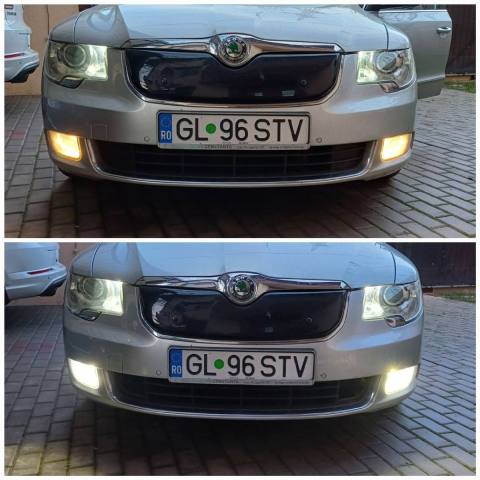

Am continuat schimbarea chestiilor pe care le primisem:
- alte leduri la luminile de zi
-leduri la proiectoarele de ceață in loc de halogen

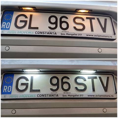

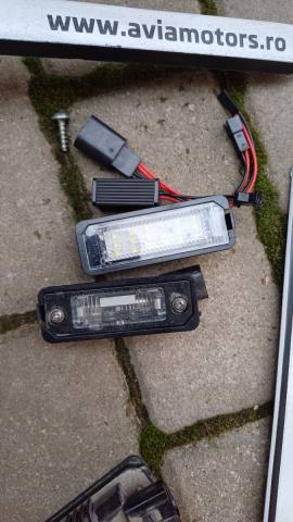

- module led in loc de cele cu halogen la numărul de înmatriculare

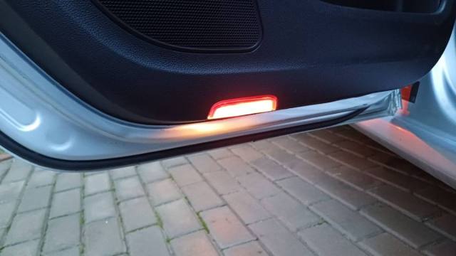

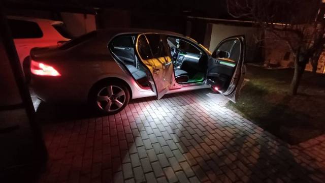

- module led in loc de halogen la uși (exit door lights)
Ar mai fi și altele de facut, dar fiindcă azi s-a răcit nu am mai făcut mare lucru. Dar fiind schimbate anvelopele de iarnă, pot confirma ceea ce zicea @Nenciu Victor și anume ca zgomotul de "rulment" defect poate proveni si de la cauciucuri uzate. Acum nu mai am zgomot deloc de "rulment" defect! :Driver:

Azi am vrut să schimb becurile de semnalizare din faruri, dar nu am reușit. Aveți idee dacă trebuie scos farul, ca să scot acel șurub (ce mama naibii tine acel șurub?!) ca să pot înlocui un bec de semnalizare la Skoda? Ce cretin de inginer poate născoci așa ceva?
@Muale posibil să fie gândit să te duci tot timpul in service. Ca să scoți farurile se pare că trebuie scoasă bara față. Are cineva idee dacă scot acel șurub, ține ceva care va cădea in far sau e doar pentru suportul becului de semnalizare?
dai jos doar carenajul.
NU bara
desfaci surubul si rasucesti usor becul
Ma bucur ca ai găsit comenzile corecte/volan,  în cele din urma.

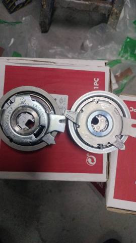

Am fost intr-o mică excursie și când ne-am întors in țară, am luat și balena la Galați. Am plecat de la 23°C și ne-am întors pe -5°C și zăpadă. 😁

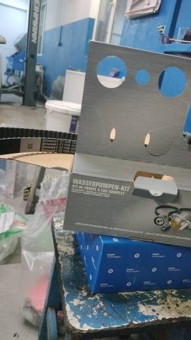

Aveam programată schimbarea distribuției și revizia de un an, plus verificare zgomote stânga față, dar mai ales depistarea cauzei pentru care s-a descarcat bateria de 2-3 ori! :grrrrrr: E adevărat că se răcise mult față de cand aveam mașina, dar totuși nu parea doar o baterie descărcată de frig si nefolosire mașinii câteva zile. Am vorbit cu colegul de la care am luat mașina iar el nu pățise așa ceva și ținând cont că bateria fusese schimbata în urmă cu doi ani, clar era ceva de la ce am adăugat eu, de când luasem mașina.

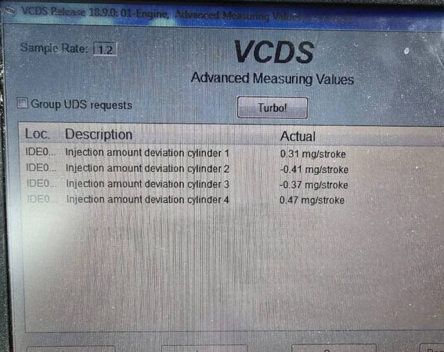

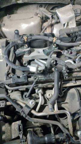

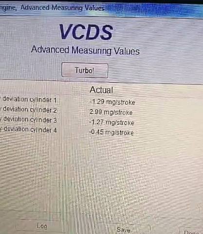

În plus, de când s-a răcit, la pornire făcea foarte urât un injector, am bănuit eu. Mașina tremura și nu se accelera peste 2000rpm, până se încălzea motorul puțin, după care toate dispăreau și motorul funcționa normal.
O dată ajunși la Galați, am lăsat mașina mecanicului și am plecat acasă. Am schimbat distribuția cu tot cu pompă, optând pentru un kit Hepu inclusiv pompa de apă și curea Contitech.
Cureaua originală nu prezenta uzură mare, dar începeau să se vadă fisuri.
La revizie am mers pe Mobil 1 si filtre Mann, pe care le folosesc la toate mașinile mele de ceva ani.
Bun... mergând mai departe la verificsrea zgomotelor și știind ce schimbasem ultima dată, mecanicul a verificat flanșa de la amortizor, care în urma accidentului și schimbării amortizorului, NU fusese schimbată!!! :grrrrrr: Niste ordinari, care au trecut pe factură piese și le-au pus tot pe alea vechi.
După înlocuire, zgomotele au dispărut, nu se mai aud pocnituri la trecerea peste denivelări. Totodată pe parcursul acestei operațiuni a observat că senzorul de autoleveling de pe față este rupt (nu știu dacă tot în urmă accidentului și l-au lăsat așa sau doar din cauza uzurii) și a fost schimbat și acesta cu unul nou.

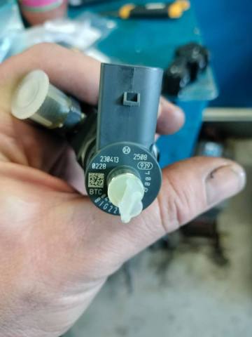

În următoarea zi am luat mașina și am mers la @Mihai.Nechiforpentru a identifica consumatorul misterios. La verificarea cu multimetrul, consumul era de 0.35A, de peste 11 ori mai mare decât cel normal. A verificat circuitele și consumul a dispărut după ce a scos siguranța radio-ului. Am scos radio-ul și i-a venit ideea să deconecteze alimentarea camerei de mers înapoi. La reverificare cu multimetru am obținut valoarea normală, așa că am schimbat alimentarea camerei pentru contact și cam asta a fost cu "hoțul de curent".
Ajuns acasă, l-am sunat pe domnul care recondiționeaza injectoare la Mărăcineni, județul Buzău și în urmă convorbirii telefonice mi-a spus că "asta e boala lor, bat la rece, iar după ce se încălzesc funcționează ok" și că "nu recondiționeaza acest tip de injector întrucât nu are piese de schimb". L-am întrebat dacă mai are rost să caut pe altcineva să îl recondiționez sau să-l schimb și mi-a recomandat să-l schimb chiar dacă se va "găsi unul care să ți-l facă".
I-am mulțumit pentru franchețe și am revenit la mecanic, unde am lăsat mașina pentru înlocuirea injectorului nr. 2, în următoarea zi. La -7°C, a doua zi, a pornit-o și motorul parcă mergea în 3 pistoane, valorile pe injectoare fiind cele de mai jos.
Discutând cu mecanicul prețul injectorului și constatând că intre cel nou Bosch si cel recondiționat (din fabrică) cu piesă la schimb, este o diferență destul de mică, l-am achiziționat pe cel nou.
Azi am luat mașina din service, după ce fusese pornită și ieri și nu mai apăruseră probleme. La -5°C, a pornit la sfert, fără zgomote suspecte, fără bătaie la injector, doar un motor diesel normal. Valorile de injecție păreau ok, așa că am plecat spre casă și mașina se comportă, din nou, cum ar trebui.
Acum il aștept pe utilizatorul principal să vină și să-l ia pe STeVe acasă la el! 😁
Drumuri bune tuturor și căscați ochii prin service-uri sau veti căsca portofelul, pentru că, din păcate, mai există oameni care profită de neatenția sau necunoașterea altora, chiar dacă au fost plătiți să nu o facă, bucurându-se pentru câteva sute de lei...
