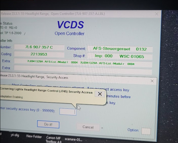

Salutare, am o nedumerire legata de farurile de la un VW Phaeton 2009. Conform seriei de sasiu, scanarii VCDS pe masina ar trebui sa fie faruri cu AFS si static cornering, dar in mers / pe loc nu functioneaza doar static cornering-ul ce este pe bec separat. Las mai jos niste detalii teste ce le-am facut, poate are cineva idee unde ar putea sa fie problema:
1) la punerea contactului farurile fac check-ul sus-jos si stanga-dreapta dupa care revin in pozitia de lucru
2) scanare cu vcds -> nu sunt erori pe faruri sau alte module ce tin de partea electrica.
3) output test -> AFS stanga/dreapta -> functioneaza perfect, faza scurta se misca stanga respectiv dreapta exact cum ar trebui sa functioneze si in mers.
4) am incercat o adaptare, dar fie nu am eu codul bun la login fie este o problema pe calculator deoarece nu pot termina procedura de adaptare deoarece apare eroare ca nu poate accesa un anume canal.
5) Am vazut la alte masini ca au optiune pentru activare/dezactivare functie AFS / bend light in ceasurile de bord, eu nu am nimic.
5) va las o poza cu codul modulelor.
Daca cine are vreo idee unde ar putea fi problema sau ce sa verific in continuare as fi recunoscator.
nu vad nimic in neregula.
Păi nu am înțeles care e defecțiunea.
Ca nu merge AFS când mașina staționează? Asa și trebuie să fie.
pana la viteza de cca 30km/h functioneaza static corner dupa care intra in joc AFS.
Modificat de OviVal
Exact, asa funcționează la toate VAG urile. Este ok
La alte mărci, da, funcționează și pe loc. Nu este cazul la VAG
