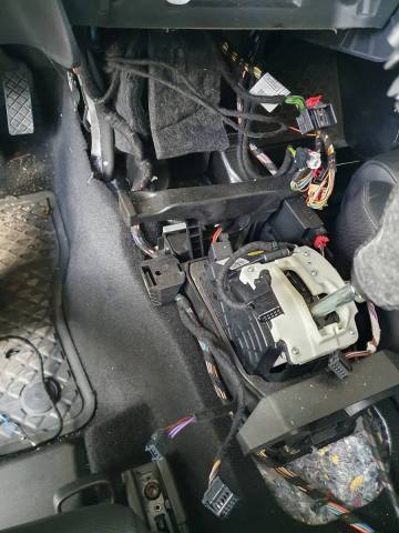

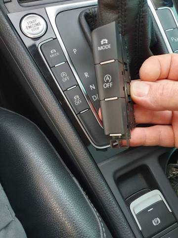

Am reusit sa montez butonul pentru dezactivare control tractiune, am luat de pe olx butonul cu cablajul aferent 250lei.
Montajul nu a fost foarte greu dar a necesitat demontarea consolei centrale. Masina are deja moduri condus si start/stop off, am luat butonul cu toate contactele 5G0054809.

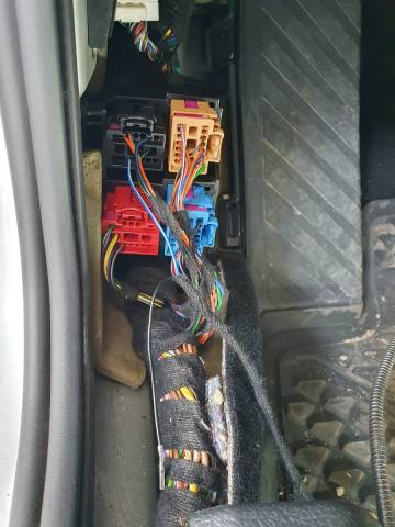

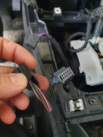

A venit cu 3 fire dar sunt necesare de adaugat doar doua in cazul meu. Are nevoie de tensiune 12v de la siguranta 34, eu am gasit deja fir tras la butonul auto hold culoarea negru/galben si m-am legat acolo. Al doilea fir albastru/verde am mers cu el in mufa neagra din stalp la picioare sofer pinul 5. Masina avea deja tras din pompa abs firul pana la aceasta mufa. Deci pinul 10 de la buton are nevoie de 12v din siguranta 34 sau fir negru/galben la buton autohold, din pinul 9 la buton trebuie fir in mufa neagra din stalp la pinul 5 unde ar trebui sa fie deja tras si continuarea lui in pompa abs pin 39.
Deocamdata nu am codat nimic dar butonul functioneaza oricum, dar nu are a doua functie cu apasarea lunga.
