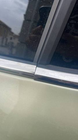

Dau startul la topicul asta cu o poza primita.
Spor si la cat mai putine!

Usa spate, imbinarea parte fixa/mobila ?
Se confirma ca nu mai au nici un control de calitate final.
Modificat de akon
Si asta e probabil doar inceputul, pe masura ce vine China din spate cu masini din ce in ce mai ieftine ... europenii mai trebuie "sa taie din ele". Plus ca batalia acum se duce pe brizbrizuri, luminite, LCD-uri ... lucrurile care fac o masina sa fie masina cam trec in plan secund.

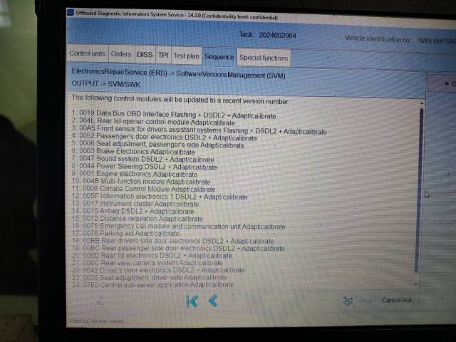

Pe 2 decembrie se pare ca a aparut un update important care se face doar la dealer. Chiar azi am primit un email de la PBV1:

update.ul nu strica nimic.
Dureaza cam 2 ore.
Se face update colectiv la 24 de calculatoare + setari de baza faruri Matrix

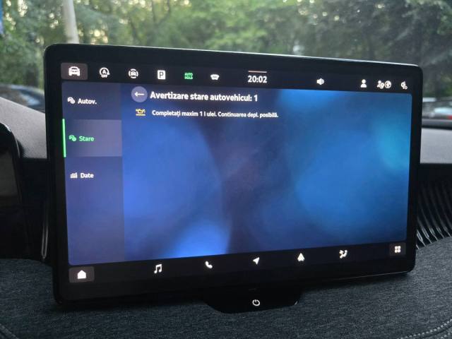

Mai facem schimbul de ulei la masina sau il completam din mers? 1l consumat in 4600km? Hmm... a mai intampinat careva probleme de genul?
Motorizarea este 2.0 Tdi, 193cp20250820_200208.thumb.jpg.1ae2d8764d3d6942d084ae9cc65fb7f3.jpg
dupa schimb sau chiar dupa livrare, posibil nu a fost la maxim nivelul pe joja. Nu e problema mare.
Problema e daca continua in acelasi fel
completeaza si urmareste.

Asta este problema, avea nivelul maxim cand am ridicat masina, am verificat special, am si poza la joja facuta ca sa pot face comparatia....
Am completat cu 400ml si a ajuns joja la jumatate, mai urmaresc dupa 1000km sa vedem cum se manifesta
Salut! Am aceeasi motorizare, 2.0 TDI, 193 CP. Dupa primii 7.500 km am primit acelasi mesaj, de alimentare cu 1l ulei. Ulterior, la fiecare 7-8.000 km am adaugat cate 1l. In prezent am 30.000 km si am facut schimbul de ulei la 15.000 km si la 30.000 km. In service mi s-a comunicat ca acest consum de ulei este conform normelor VW.
Mai am o SS3, 2015, 300.000 km si cu exceptia primului schimb (efectuat la 29.000km) cand am ajuns la nivelul minim, nu am completat nivelul de ulei. Schimburi efectuate (cu exceptia primului...pt ca asa recomanda producatorul si am luat de buna recomandarea) la fiecare 15.000 km.
Modificat de mcimci
Din ce am observat, și în afară sunt multe plângeri legate de consumul de ulei la 2.0 TDI, deci nu sunteți singurii cu problema asta. La următorul schimb de ulei ar fi bine să încerci alt brand, uneori face diferența.
De exemplu, poți încerca Mobil1,  găsești la Avia Pantelimon.
