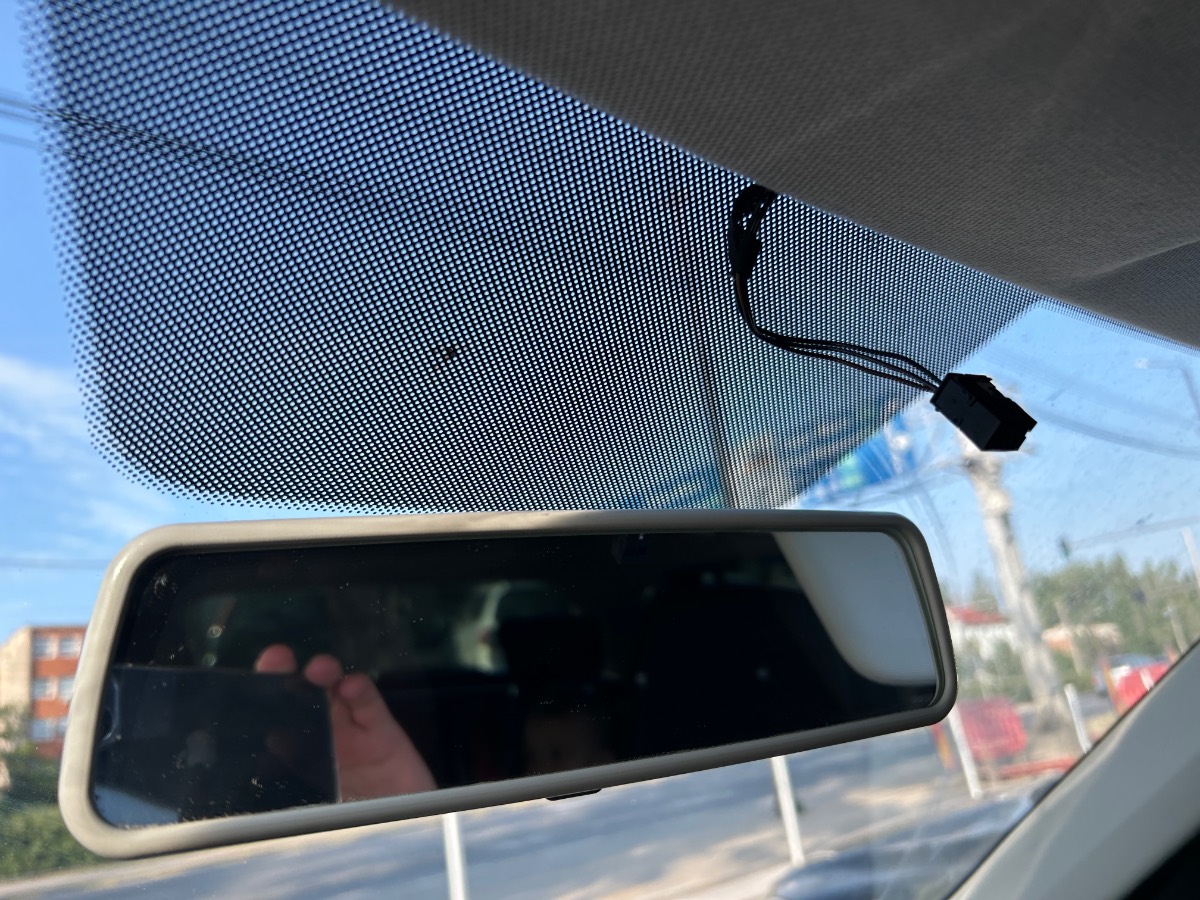

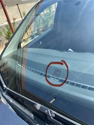

Am o Skoda Fabia 3 din 2015 si la faruri am pozitia de AUTO, dar nu functioneaza pt ca nu am senzorul montat pe parbriz.
Intrebarea mea e daca e pus la misto butonul de auto sau a fost schimbat parbrizul si nu s-a mai montat senzorul?
Am facut o scanare cu VCDS si am urmatoarea eroare care ma nelinisteste:
934148 - No Communications with Rain/Light Sensor
          U10F6 00 [009] - -
Daca nu am postat unde trebuie rog un moderator sa mute topicul.
nu ai senzor montat. se pare ca masina a avut. VEzi la oglinda sus sau in plafon daca sunt firele.
