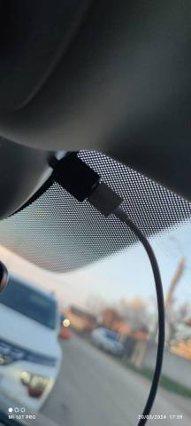

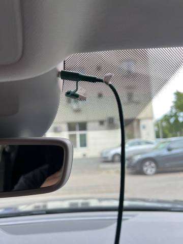

da, am rotit si mufele, am folosit si cele doua porturi din consola, tot nimic.
Inclin sa cred ca este "pretentioasa" camera ta. Ai testat portul din oglinda si cu un telefon? Sa vezi daca incarca, daca primeste telefonul curent?
@mihaydom conecteaza-o la un alimentator standard (5V/1A) si, daca nu merge, la un alimentator ce stie PD.
Am o banuiala.
Ori masina, ori camera nu respecta intru totul protocolul USB c pe liniile de CC (au alte valori de rezistoare pe liniile de CC sau nu comuta bine). Voltajul pe linia de CC nu ajunge la valoarea necesara de minim 0,7 V si de aceea USB-ul de pe masina nu deschide alimentarea ori furnizeaza doar max 500 mA.
daca ar furniza 500 mA, ar merge camera fara probleme.
Dar portulnu furnizeaza deloc tensiune, nu recunoaste camera.  Dat fiindca portul are tensiune cand se foloseste adaptor, ramane ca fiind problema doar la CAMERA.
Si eu am camera de la 70Mai si nu o recunoaste protocolul USB C, fiind nevoie de un adaptor cu rezistentele corecte si totul functioneaza fara probleme.
@zidanne- am conectat camera la un încărcător normal, și a pornit. Cu unul cu PD, cameră nu pornește.
Dar telefonul se incarca fiind conectat la mufa de la oglinda? S-a mai pus întrebarea dar nu am văzut răspunsul.
Modificat de Cristi_V
Da, telefonul se incarca de la oricare dintre porturile usb din masina.

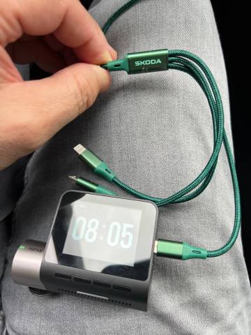

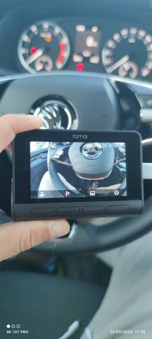

@mihaydom asta inseamna ca fie:
  • camera de o ai e DOA (dead on arrival) si nu reuseste sa negocieze modul de incarcare cu masina
  • camera a fost gandita de la inceput sa nu functioneze decat cu alimentatorul ei (eu nu am usb la oglinda si folosesc alimentator dedicat)
Exista si optiunea 3: USB-ul defect la masina... daca incarca, problema  e la camera.
Inseamna ca problema e cu camera nu cu masina.

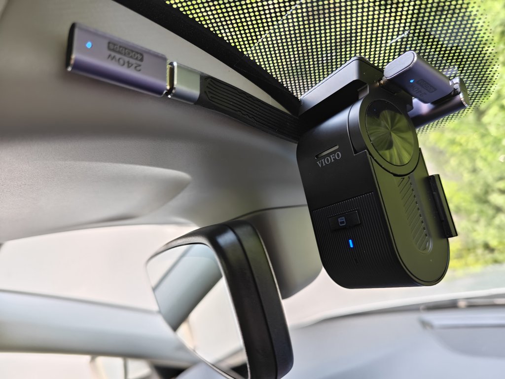

Eu am VIOFO VS1 ,am gasit 3 cabluri  care merg conectate fara probleme la mufa usb-c de la oglinda.
Ultimul cablu testat functional,conectat la usb din consola imi afiseaza pe  display dispozitivul usb nu este acceptat.Functioneaza cu mufa usb-c de la oglinda  intr-un singur sens cu mufele intr-o anumita pozitie.
Modificat de gnd
@gnd, de unde ai achizitioant acel cablu?
Am cumpărat ,inainte să achiziționez camera de bord, acest cablu de la Brady, cu acest cablu cameră funcționeaza  perfect. Problema mea cu acest cablu, este culoarea și mai ales lungimea lui si faptul ca are multe mufe.
Modificat de mihaydom
L-am cumparat de pe aliexpress.
https://www.aliexpress.com/item/1005005395654933.html?spm=a2g0o.order_list.order_list_main.13.2f421802L5zTwt
Am mai cumparat si niste mufe usb c to usb c sa pot aranja cablul cum vreau eu.Trebuie sa soseasca pe sfarsit de saptamana.
https://www.aliexpress.com/item/1005006997812852.html?spm=a2g0o.order_list.order_list_main.5.2f421802L5zTwt
Modificat de gnd
Mi-au sosit mufele si cablurile din china.Ambele cabluri functioneaza conectate la usb de la oglinda.
Pentru cei interesati va las link cu modelul:
https://www.aliexpress.com/item/1005007393433826.html?spm=a2g0o.order_detail.order_detail_item.12.7baaf19cfQNiaN
https://www.aliexpress.com/item/1005006718950721.html?spm=a2g0o.order_list.order_list_main.4.21ef18027OgaK2
deci concluzia finala : porturile masinii sunt absolut in regula. Camera nu stie sa negocizeze USB C
pana la urma am cumparat cablu alimentare si monitorizare miscare, si am legat acest cablu la sigurantele masinii. Totul este ok acum :)
Aceeasi problema am avut si eu cu un 70MAI A810. Am incercat zeci de cabluri USB C - USB C de lungimi si specificatii diferite, niciunul nu a funcționat cu portul de la oglinda. Singura rezolvare a fost sa folosesc un adaptor OTG USB C - USB A (de la un vechi telefon Samsung) in portul de la oglinda si de acolo orice cablu USB A - USB C pentru alimentarea camerei.
