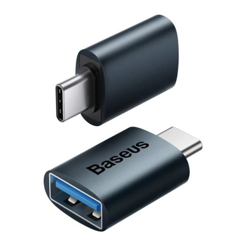

Aceeasi problema o am si eu, iar ca rezolvare am folosit 2 adaptoare: USB-C to USB-A si USB-A to USB-C si merge perfect
Camera mea are port de încărcare usb-c, deci îmi trebuie un cablu USB-c to USB-c.
Si a mea tot USB-C. Iti garantez ca merge cu orice cablu daca ii pui 2 adaptoare, chiar daca tehnic vorbind e o prostie
Îmi poți spune la ce adaptor faci referire? Un link m-ar ajuta mai mult.
Mulțumesc!
Unul asa:
si unu asa:
Practic ajungi de la USB-C la USB-C prin 2 adaptoare.

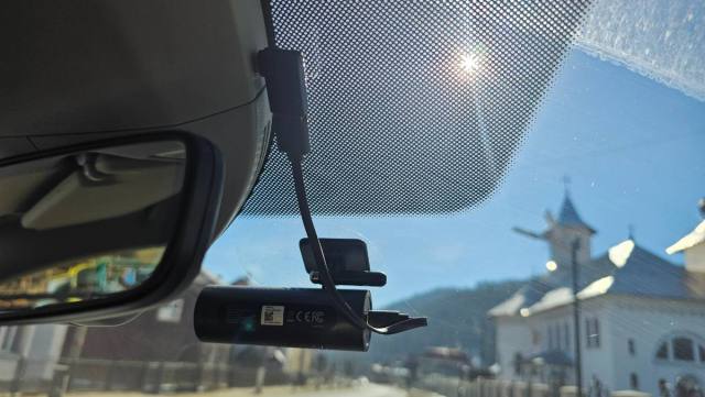

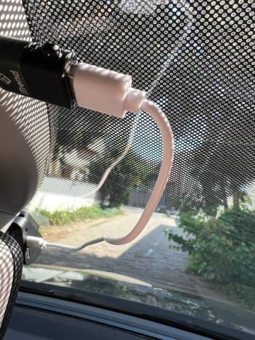

Momnentan merg cu varianta pe care o vedeți în poză.

Publicat (modificat)
Am încercat cabluri de diverse prețuri, grosimi, amperaje, etc. Nu a funcționat niciunul. De curând am adoptat o
variantă provizorie( vedeți poza de mai sus), dar este extrem de urat.

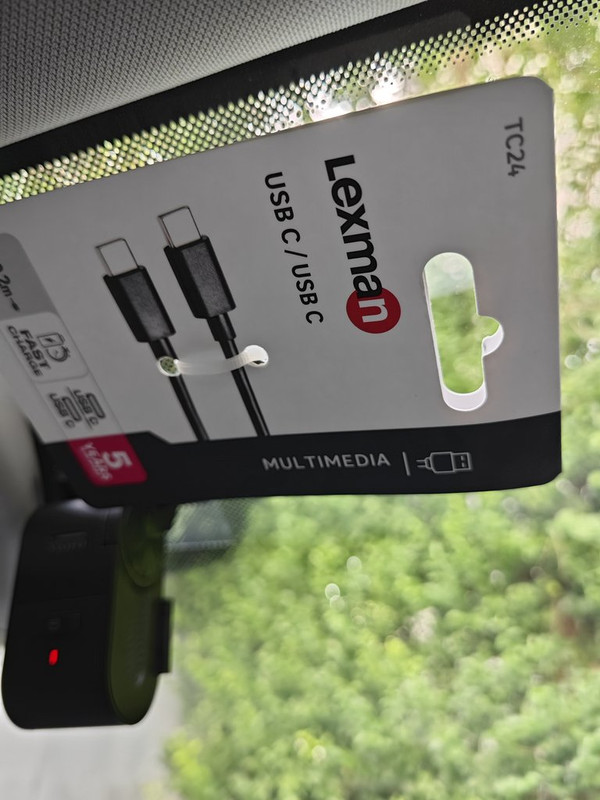

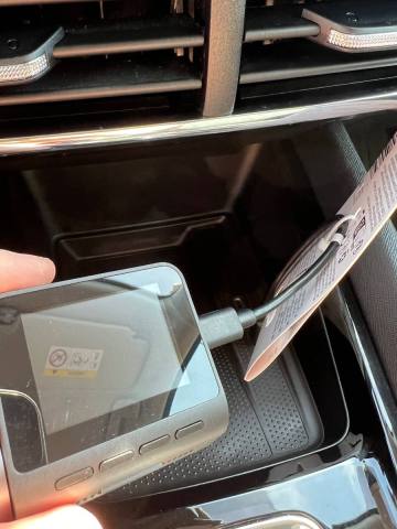

@ mihaydom,Leroy te salveaza.
@gnd, multumesc,desi camera ta este alt model, si este posibil sa aiba specificatii diferite,  o sa-l incerc si p-asta :)
Modificat de mihaydom
Trebuie sa-ti mearga... este USB 2.0, are un singur fir pe CC si rezistente la masa (e un cablu non-smart). Daca nu-ti merge din prima, incerca sa rotesti pe rand mufele de la cablu la 180 grade in prize (stiu ca ar trebui sa fie simetric indiferent cum il bagi in mufa dar am intalnit cabluri din China cu conexiune doar pe o parte si mergea doar intr-o pozitie).
Din păcate, nici cu acesta nu a funcționat. 🤕
