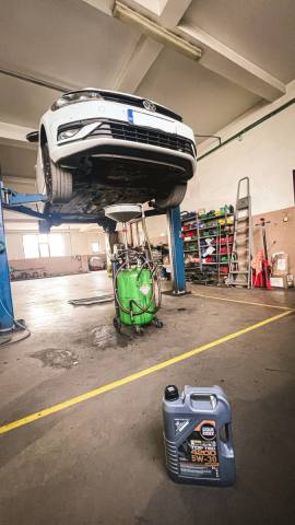

Hai ca am facut si schimbul de ulei. Va rog imi puteti spune cum se calculeaza km, eu tin evidenta la ceea ce fac la masina, daca pe langa km din bord se aduna si cei din trip. Eu am setat-o la 10.000 km, dar din calcule rezulta ca l-am schimbat la 18.000 km, fara adunat trip, la 12.000 km ceva de genul. Data trecuta cand l-am schimbat era maro acu e aproape negru :)) .... Si am gasit si jante Borbet pe 16" et46, de la un prieten care a trecut la 17".
Am mers pe Liqui Moli, trecand de la Motul, am inteles ca au cam dat buleala la ulei ...

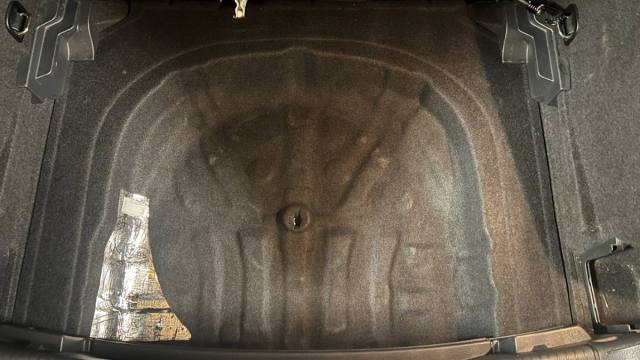

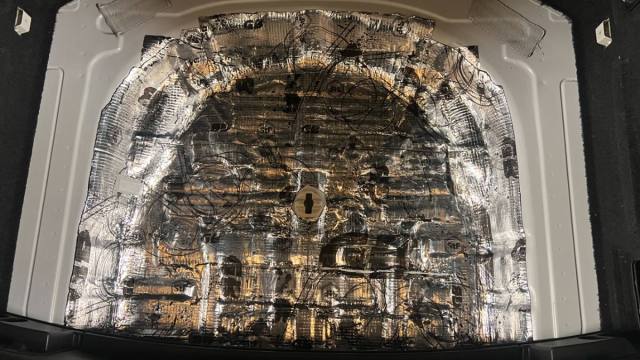

Am insonorizat si portbagajul, o parte din el, la roata de rezerva ...
Urmeaza si contra aripile pe interior pe spate si pe fata fiind din plastic, materialul se va lipi.

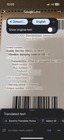

Mai urmeaza un strat de absorbtie a sunetului, nu a venit inca coletul, materialul din poze, l-am gasit la un magazin local ...
Oricum se desfac usor capitonajele :D

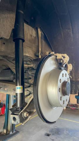

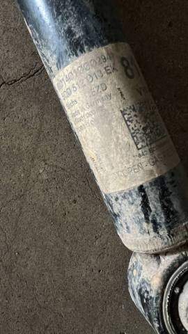

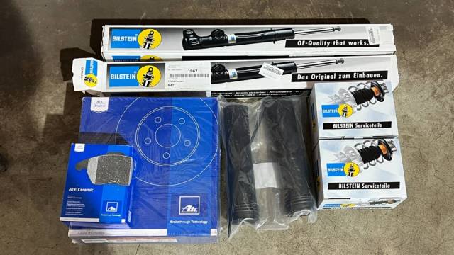

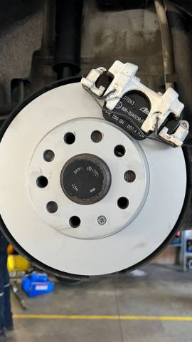

Masina fiind 2017 si simtind ca nu mai amortizeaza pe spate, am facut o investitie :D

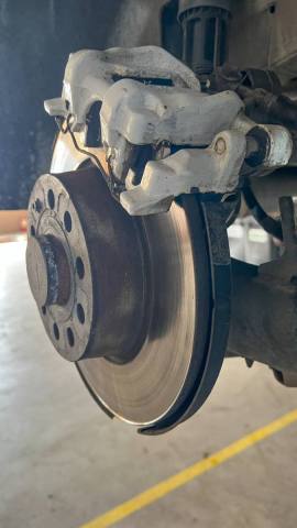

Amortizoare, discuri, placute, protectii praf si flanse.
Flansele si protectiile praf ce au si burduful acela din burete, ce opreste amortizorul (nu stiu cum ii zice) sunt bune, fiind oem, dar ne-vazand doar dupa ce am demontat am pus noi ... Asta e, uzura mecanica sigur au, chiar daca vizual arata bine.
S-au curatat etrierii, protectia metalica de la discuri, cat s-a putut, aveau rugina superficiala ...

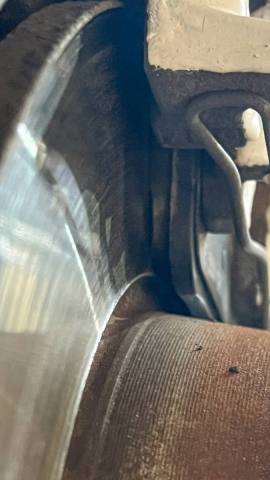

Discurile si placutele de pe masina, zicea mecanicul ca mai puteam merge cu ele, dar faceau zgomot, la franare si ma enerva, discul facandu-si buza ... Am comandat tot :D Avand vopsiti etrierii albi, am pus placute ceramice, am gasit si discuri dar e 300-400 lei/ buc si e overkill ... :))
Voi pune pe fata si discuri si placute cu strat ceramic ...
Amortizoare Bilstein am ales, unul la mana pentru ca sunt OE si doi, din ce am mai citit si aici dar si pe alte forumuri, multi au scris ca sunt un pic peste OEM, mai ales pentru mers zi de zi ...
Piesele au costat 1800 lei si manopera 200 lei, dar service-ul e al unei rude si am putut si eu ajuta cat de cat ...

Am testat amortizoarele si franele, sunt super multumit, sunt mai rigide un pic dar pana se lasa mai dureaza, masina e mai stabila si se simte faptul ca sta pe sosea altfel, nu stiu cum sa ma exprim dar a meritat investitia.

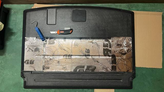

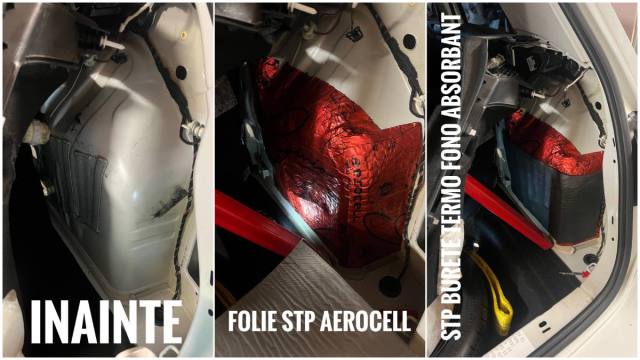

Daca tot a fost cald zilele trecute am terminat si cu antifonarea portbagajului, a mai ramas pe interior oala dreapta spate.
In poza atasata am gresit eu la STP la burete, este alta marca ce am pus fata de ce am scris.
Deci folia rosie cu bitum este STP AEROCELL QP GENIO, 4MM, 500X320MM si e cumparata de pe SoundHouse la pretul de 52 lei, eu am cumparat 4 folii si am pus si pe capota sub insonorizantul de fabrica si peste ea am pus atat pe oala dreapta dar si pe capota Noise Protection AUTOSHIM BLACK FLEX 6 MM 500x750mm (buretele), 39 lei pe eMag.
La motor nu am sesizat mare diferenta dar oricum este putin pus, doar in decupajele de fabrica, care sa zic ca acopera cam 30-40% din suprafata totala a capotei, nu am pus prea mult sa nu uzez amortizorul. Pe oala dreapta am pus si burete, dar sta un pic capitonajul umflat, pe oala stanga nu am pus in aceeasi zona si sta bine. Oricum nu e necesar sa acoper toata suprafata, ea fiind deja intarita si avand si antifon din fabrica .... Dar se simte diferenta, cand trec peste gropi, poate ca e si din cauza amortizoarelor noi, dar nu se mai aude nimic :D Cel putin la viteza de oras, pe A7 la acele dilatatii la poduri se aude cum trec peste ele dar nu ca inainte.
Urmeaza sa fac si contra aripile fata, o sa lipesc pe plastic si pun si burete peste, dar doar pe partea de rulare ca zic asa, pe partea dinspre motor nu voi pune nimic pentru ca nu se mai prinde contra aripa bine in suruburi.

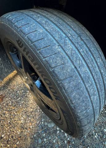

Si pe la final de vara cred ca o sa cumpar si 4 penuri Dunlop Sport BlueResponse pentru ca m-am cam saturat de Hankook si Dunlop au 68 db pe cand Ventus Prime 4 69 db plus ca se rod cam repede, cele facute in Ungaria, cele din Coreea cica ar fi mai calitative. Plus ca la Dunlop am vazut pe situri ca vin cu burete la interior si sunt curios cum sunt. Eu am mai avut si am fost super multumit, fata de Hankook sunt mult mai confortabile, cam ca Michellin ...

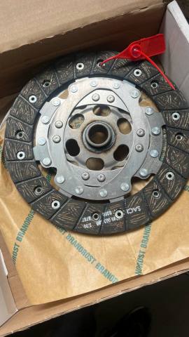

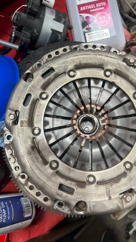

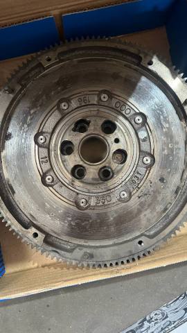

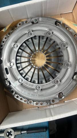

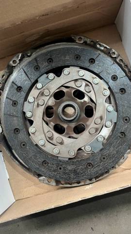

Intre timp am rezolvat si o problema pe care o aveam de ceva timp si anume faptul ca atunci cand bagam intaia si marsarier caraia si pedala de ambreiaj scartaia, s-a rezolvat cu inlocuirea discului, furcii, rulmentului si a volantei, volant de pe masina fiind blocata, discul de ambreiaj tocit ...
Cel de pe masina fiind Sachs atat disc cat si placa si volant am pus tot Sachs pe Original.
Am facut cateva poze, cat am putut ...
Dar dupa inlocuire, masina nu mai trepideaza la pornire, trepida pana ii scadeau turatiile, eu am crezut ca e normal ... Pedala este moale, intra si iese din viteze corect.
Ca si cost, 2 luni mananc pateu :)) 5000 lei, in jur de 1600 lei discul, vreo 300 furca cu rulmentul si 1700 parca volant, restul manopera, dar masina a fost dusa la un service ce repara masini de la scoala de soferi ... am mers pe experienta si am stat si pe langa masina.

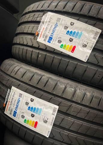

Am prins o oferta buna la Altex si i-am cumparat 2 pneuri noi, Hankook Ventus Prime 4, dot 2025, luam 4 dar 3 mai erau pe stoc :))

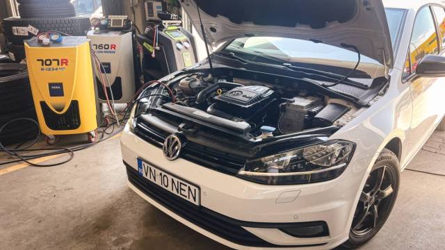

I-am facut si o verificare la sistemul de climatizare, la freon, se pare ca nu sunt probleme.

Salut, trepidatia daca e ca o bataie, e volant ... la mine mergea normal, doar caraia cand cuplam marsarier si treapta 1 si cand am schimbat volant si discul de ambreiaj, cei de la service au constatat ca aveam volantul blocat si era mov in loc de crom ... si de cand l-am schimbat nu mai am probleme. Am stat langa masina tot timpul.
