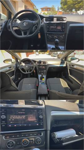

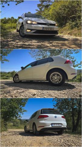

Salutare, in familie s-a achizitionat un Tiguan 2021 si ai mei mi-au lasat mie Golf-ul 7, eu conducand pana nu de mult o Bora :D
Masina este fabricatie 2017, motorizare de 1 litru 110 CP, culoare Alba, jante pe 15, e cam cheala la dotari dar de dus si adus e ok.
Are 111000km, schimburi de ulei filtre facute la 10.000km, pus ulei Motul 5w-30 Specific, filte Mann ... Acum 3-4 zile a facut revizia si facand 7 ani, i-am schimbat si uleiul din cutia de viteze, tot Motul, ea fiind manuala in 6 trepte, am schimbat si Bujiile, care erau negre ... In total undeva la 800 de lei cu manopera.
Masina nu e cine stie ce dar ce vreau sa ii fac si deschid acest topic si pentru sfaturile voastre.
Momentan, am fost la un prieten ce mi-a dezactivat Start-Stopul, Bip-urile pentru centuri, mi-a activat ca la contact sa se dea acele ceasurilor peste cap, sa urce si coboare geamurile din cheie si o chestie care imi afiseaza cati l trebuie sa pun pana la plin ...

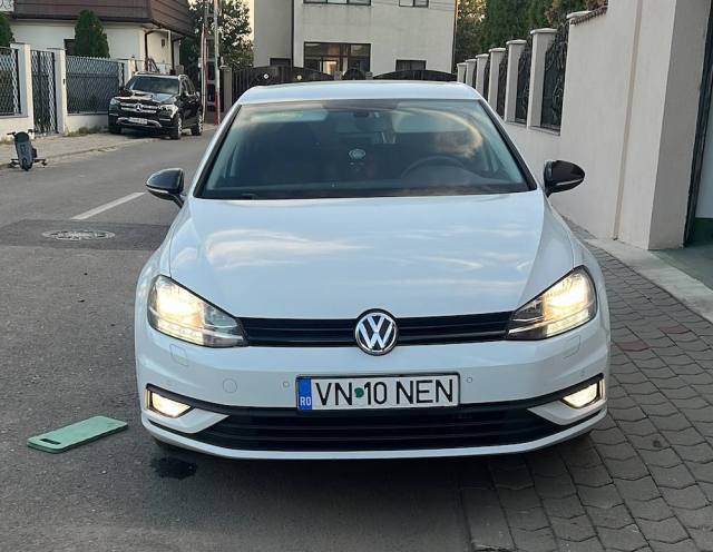

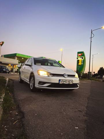

In poze, ve-ti observa ca un bec este un pic mai alb fata de celalt, asta pentru ca l-am schimbat cu unul Osram cu tenta mai alba si am luat doar unul sa vad cum se vede. Am avut pe Bora si Night Breaker si Philips si ambele s-au ars dupa 6-12 luni si la Golf e chinul lui ... sa pui si sa scoti un bec h7 :)) .... O sa mai cumpar unul si o sa le schimb si pe cele de pe faza lunga.

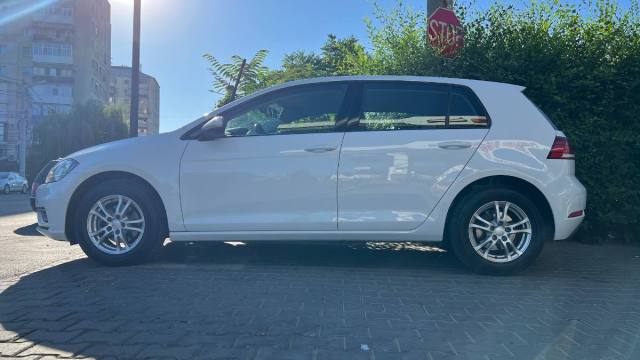

Masina va primi folie Global IRX, momentan baiatul la care am pus folia la Bora si de care am fost multumit de montaj, folia pusa pe Bora, a fost ceva mai pe iefteneala... este in concediu momentan :), va primi folie de protectie si pe faruri si pe stalpii B, dupa un polish superficial.
Dupa care sa vad daca o duc la alt prieten sa ii faca un polish total la vopsea, decontaminare ... E alba si nu stiu daca v-a avea ceva efect vizual, ea are ceva zgarieturi, am mai punctat-o eu pe ici pe colo de ciobituri, dar nu se vad decat daca te uiti foarte de aproape ...
Pe viitor va primi si jante Dezent TR Black 16" pentru vara, momentan merg cu cele pe 15 pentru ca abia ce a schimbat cauciucurile si nu stiam ca mi-o lasa .... asta e...
Am luat si vopsea alba pentru etrieri, de la Foliatech sper sa fie buna, mi-a recomandat cineva care e foarte multumit si am vazut si eu pe masina lui si are un luciu placut.
As vrea sa ii schimb si volanul sa ii pun cu comenzi pentru navi dar sa vad daca gasesc de vanzare, camera de marsarier dar nu cred ca suporta navi pe care o am, nu are buton de nav si nici de app iar unitatea din torpedo e cu un singur slot SD. Am fost la Scorpion si ei nu inlocuiesc decat cu acelasi produs, nu fac upgrade-uri. Am gasit pe net VagRetrofit unde as putea sa ma duc sa cumpar si camera si navi si o si monteaza, calibreaza ... Doar ca cu totul ajunge in jur de 6000-7000 lei si nu am acum suma asta. Dar in timp sper sa le pot monta.
Ca si motorizare, e fasnet venind de pe diesel, ALH cu stage 1 tot are zvacul unei benzinare, ca si consum am fost in weekend cu un prieten 174 km, dus intors Focsani - Soveja, dus prin Bolotesti si m-am intors pe Panciu, mers cu 60-70km si pe E85 100-110 km/h, 5.5L de benzina, am mai facut cu alte ocazii si Focsani - Afumati tot la fel dus intors consum de 5.4L/100km, in oras ia undeva la 8 cam pe aici. Ca si probleme tehnice, a avut doar cu pompa de apa pe la 60.000 km, masina fiind luata SH prin WeltAuto la 35.000km, pompa de apa a fost schimbata parca cu hepu, are pale din metal. Distributia cica cea OEM se schimba la 200 si ceva de km, fiind cea din fabrica si dupa la intervale de 60.000km ... Dar la urmatorul schimb de ulei o sa ii rog sa o verifice si poate o schimb ...
Nu i-am facut multe poze, am fost racit si abia acum mi-am mai revenit si o sa revin si cu poze mai faine.
Ce parere aveti?

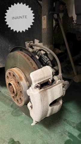

Cateva de astazi.

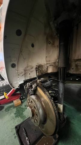

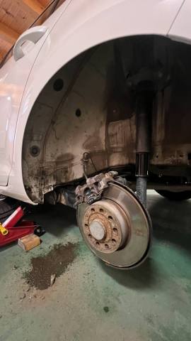

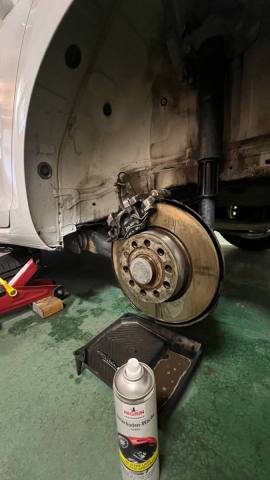

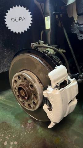

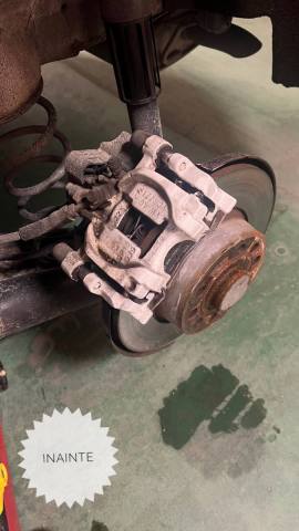

Dat jos rotile, curatat atat in fata cat si in spate de pamant, dat cu ceara 2-3 straturi, curatat si etrierii cu perie de sarma si smilgher, cat s-a putut, la bormasina.
Ii voi vopsi pe masina, nu am pe nimeni care sa ma ajute cu elevator, sa ii dau jos etc ... Cu vopsea de la Foliatech, oricum vor mai fi curatati inca o data pana la vopsire, nu prea am timp sa stau o zi intreaga sa curat cum as dori, dar oricum fata de cum erau acum sunt lux ... Sub carenajul rotii din spate era jale, o gramada de pamant, am curatat cu apa si o perie, apoi am lasat sa se usuce cat am curatat etrierul, dupa am mai sters o data cu carpa umezita unpic, sters cu o carpa uscata si dat de vreo 3 ori cu sprayul din poza, cu ceara, insistand mai mult in zonele unde va rugini ...
Mai am partea opusa :)) Am si Capra de la Yato 2T dar nu pot pune si capra si cricul, nu incap fizic unul langa altul la buza aia :( ...

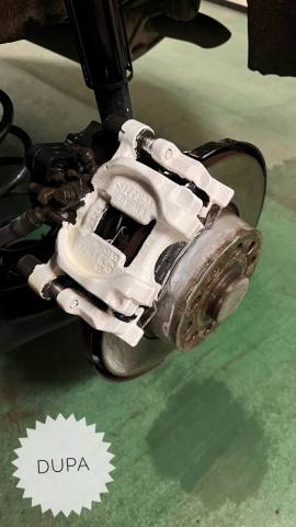

Intre timp masina a primit folie Global IRX 20% pe spate, vopsit etrieri cu Foliatech Pure White ( buna vopseaua, dai 2 masini, dand 3 straturi per etrier ), pe viitor vreau sa ii cumpar jante pe 16" negre si am gasit Dezent TR Black sau Alutec Monstr Racing, am fost la RAR, costa 1600 lei sa omologhez pe 17" neavand in talon ...

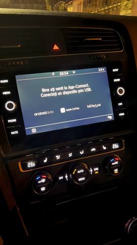

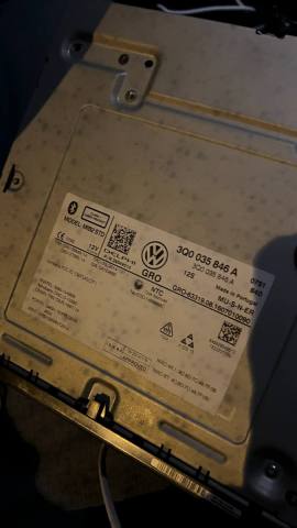

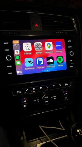

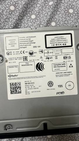

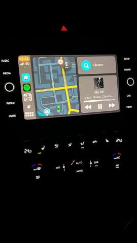

Am montat si MIB 2 STD cu suport pentru CarPlay si AA, de la Deplhi, unitatea mea nu a putut fi "hakuita" ... 1200 lei costul, are si Navigatie, dar trebuie card cu harti.
Suporta prin fir, USB AA si CarPlay, desi e ciudat, pentru ca la USB, eu aveam montat mufa corecta pentru CarPlay si AA dar masina nu a venit cu navigatia ce suporta ... So fi facut Downgrade cand am cumparat-o ... Asta e ... Urmeaza sa mai cumpar de la acelasi baiat si un modul ce transforma din fir in wireless atat CarPlay cat si AA si sa ii monteze antena GPS. Nu am mai avut bani la mine la momentul achizitiei ... Functioneaza minunat! Doar ca Waze termina bateria la iPhone care are baterie noua si masina nu reuseste sa il incarce. Asa ca trec pe Wi-Fi si incarc telefonul, un iPhone 13 Pro la un incarcator fast-charge Samsung conectat la priza de 12V, ce are atat USB C cat si USB A.
Este mai complexa, are mai multe functii fata de ce am avut pe masina. Sunt multumit de retrofit :D Mi-l doream de mult, mai ales ca iPhone-ul, cum il tineam eu in suport la grila de ventilatie, acum cu frigul cand dau cald ii termina bateria ...
Atasez cateva fotografii facute, in prima poza e unitatea noua, a doua cea veche si cateva foto cum arata pe ecran de 8 inch, pe care nu l-am schimat CarPlay.
Posibil ca pe viitor sa montez ecran de 9 inch daca functioneaza, baiatul avea si un MIB 3 pe care m-i l-a pus de proba si functiona si acela, doar ca avea CP ON ...
Ce retrofituri vreau sa mai fac pe viitor, ar fi montarea unei camere originale si volan multifunctional, macar sa pot controla volumul si Siri ... Nu vreau sa montez volan cu functii pe care nu le voi folosi niciodata :))
Cam atat momentan ... Tin sa mentionez faptul ca unitatea noua, a preluat toate functiile masinii, clima, senzorii de parcare si tmps plus reglaj intensitate ceasuri, ceea ce nu aveam inainte, mai are in plus si performance monitor, mai are Acc si inca cateva chestii ...
Montajul a fost Plug & Play, cred ca sigur are CP OFF, ce i-a facut cu OBD Eleven a fost faptul ca i-a schimbat iconita din Tiguan in Golf 7 la afisajul de consum ....

Nu a facut nimeni downgrade, pur si simplu asa vin unele in echiparea Trend. Eu am un 1.6TDI Trend Line cu fix aceleasi dotari. Si eu urmaresc acelasi upgrade printre altele. Momentan sunt la primul pas cu volanul multifunctional si cruise control 😬

Unde ai rezolvat cu coding/component protection off  la unitatea MIB?
Asa a venit navigatia, cu el off. Baiatul de care la care am luat-o se ocupa cu decodari, hakuri navigatii si el a facut-o ...
