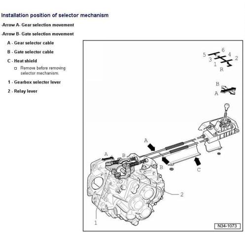

Posibil să fie timoneria dereglată. Ar trebui întrebat mecanicul ce a făcut mai exact la maşină. Sau să cauţi un mecanic în stare să verifice dacă problema este la cutie sau la timonerie. Asta n-ar fi o treabă chiar greu de făcut. Practic trebuie deconectate cablurile (presupun că ai timoneria pe cabluri, ar fi bine să zici ce cod de motor şi de cutie ai) de la pîrghiile de acţionare de pe cutie, iar acestea mişcate cu mâna în poziţiile corespunzătoare vitezelor. Dacă intră uşor atunci problema este la timonerie, dacă intră greu în 5-6 atunci problema este din cutie
Orientativ îţi pun o schemă de timonerie pe cabluri. Cablul B este responsabil de mişcarea stânga-dreapta iar cablul A de mişcarea înainte înapoi a schimbătorului
