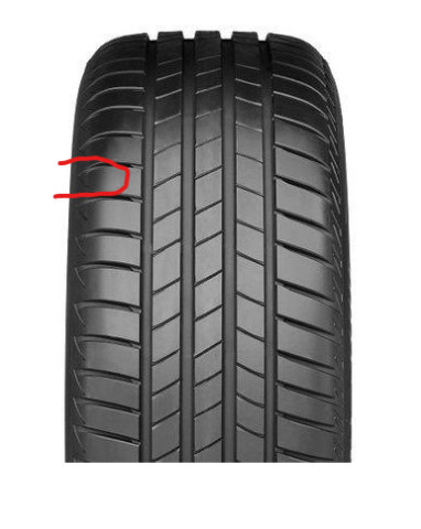

Am urmatoarea situatie, am facut o pana acum 2 saptamani si cand am dat jos roata surpriza, cauciucul Bridgstone Turanza T005 era uzat pe interior, asa cam ca in poza, prima patratica din interior, nu numa aia, toata buza interioara, nu rau dar nici bine.
Cauciucul DOT 2021, maxim 30k km facuti cu el. Buun, ma uit si in dreapta fata (vorbim de cauciucurile pe fata), cam aceeasi uzura. Ma duc la cauciucurile de iarna date jos in martie, nimic pe ele, uzate egal. Sigur cand le-am pus pe astea nu mi-o sarit nimic in ochi in martie deci uzura e din martie pana acum, am facut maxim 5k km de atunci.

Acum, aia la service-ul de cauciucuri, oameni destul de profi aici in Timisoara nu vreo ghereta imi zic, ala la schimb, pare ca ii de la presiune proasta dar poate fi si de la geometrie.
Apoi ma duc la geometrie, stau langa mecanic, totul in tolerante, si asta imi zice ca e de la faptul ca am avut presiune mica in ele, da de unde, eu am mers cu 2.4. Imi regleaza totusi asta un pic, aduce mai spre mijloc deviatia. Acum ce am vazut eu pe monitor, aveam cred ca la camber +0.07 (pe scara soft-ului era la capatul tolerantei dar pe verde) la ambele roti si le-o adus la -0.05, -0.06 care erau cam pe la mijlocul graficului. Nu cred ca o invartit mai mult de 30 grade la piulita bieletelor de directie, ceea ce mie imi pare putin (sunt habarnist cand vine vorba de geometrie deci poate doar imi pare mie)

Da, se poate uza de la presiune scazuta, dar ar trebui uzata si cealalta parte a anvelopei. Mai e ceva: soselele sunt inclinate spre dreapta si asta poate determina uzura neuniforma, e bine sa rotesti rotile in X (stanga fata pe dreapta spate), la mine erau ceva mai uzate pe partea stanga cele din fata.
Bineînțeles ca o presiune mai mică sau mai mare uzează anvelopa neuniform.
