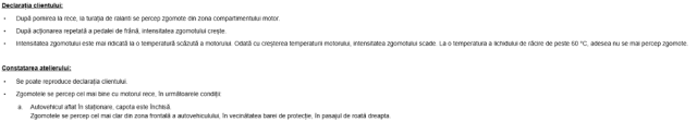

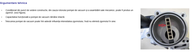

A reusit cineva sa găsească cauza? Vw golf 7 1.6 tdi cxxb acelasi sunet , se aude si in exterior in dreapta spre distribuție
andrei_221
s-a mai discutat parca. de la pompa de vacuum integrata in pompa de ulei
